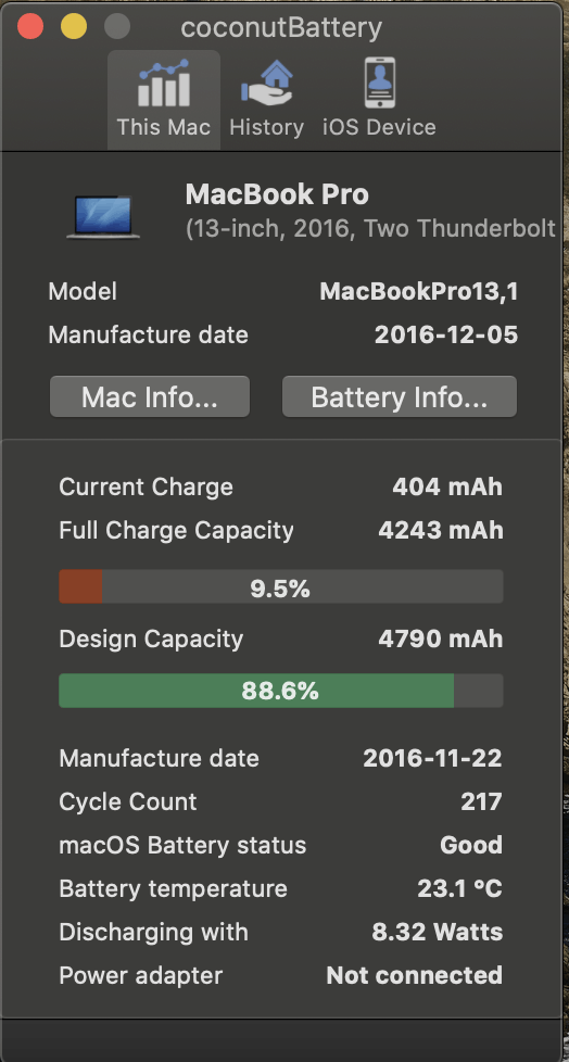

Sinds een maandje merk ik dat mijn batterijpercentage onjuist is, ik start mijn MacBook Pro op en dan kan het batterijpercentage 30% zijn en nog geen 30 seconden later 28%.
Dan weer een minuutje later is het percentage 31% en daarna weer 30%.
Die 30% blijft dan wel een tijdje staan en dan gaat de batterij gewoon mee.
Ik heb coconutbattery gedownload en volgens de app is mijn design capacity rond de 88 procent, ergens halverwege dat ik dit topic schreef was de design capacity rond de 90%.
Deze zit vaak ook 3% naast het percentage dat mijn Mac aangeeft.

Klinkt inderdaad meer als een SMC probleem. Even een reset met de toetsencombinatie. Wellicht ook meteen de NVRAM meenemen:
https://support.apple.com/nl-nl/HT204063
