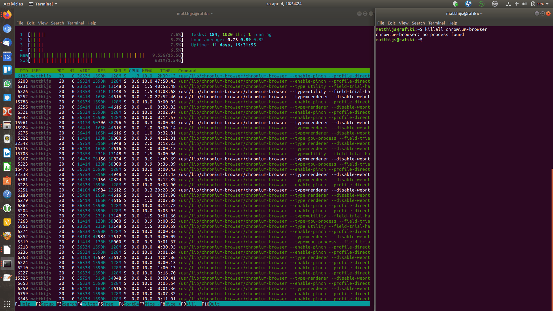

Dus toen de boel vandaag weer eens niet voorruit te branden was, ben ik eerst maar eens browser tabs en vensters gaan sluiten, te beginnen met Chromium. Nadat alles dicht was, inclusief webapps voor WhatsApp en Trello, pakte ik htop erbij. Maar nog steeds zag ik heel veel chromium processen.
Dus dan maar met de botte(re) bijl - killall chromium-browser in de console. Geen foutmelding, dus kennelijk sluimerde er nog wat op de achtergrond.
Toen weer in htop gekeken... wtf... nog altijd heel veel chromium-browser processen?!
Okee, nog een keer - killall chromium-browser.
Maar toen viel m'n mond wel even open van verbazing:
Afbeeldingslocatie: https://tweakers.net/i/TPgHQEhZrDfLEUa6dLOFHCgLhjc=/800x/filters:strip_exif()/f/image/cSEBTfHrwOLevsszw9SfSMYp.png?f=fotoalbum_large
Misschien heb ik de hele Unix fundamentals niet begrepen, maar dit zou toch niet moeten kunnen?
What's going on here?
Never mind - had Google Calendar nog open staan. Maar.... waarom werd deze niet gekilled (en daarna zelfs niet eens meer gevonden) door killall?

Ik denk dit:
There are actually a few subtly different versions of the command name that are used by ps, killall, etc.
The two main variants are: 1) the long command name, which is what you get when you run ps u; and 2) the short command name, which is what you get when you run ps without any flags.
Lijkt erop dat killall met die naam die processen niet matcht op naam.

Cyphax schreef op zaterdag 4 april 2020 @ 11:01:
Ik denk dit:
Dus toch mijn beperkte Unix kennis. Weer wat geleerd, dank!
For future reference:
Focus on achieving your goal, not on fixing the specific tool. If you're trying to kill Chromium's tab processes but not the main process, start by comparing their command lines, e.g. using ps -efww or pgrep -alf chromium.
You'll see that all "child" processes have a parameter like --type=zygote or --type=renderer. Since this directly describes the process' purpose, it will be more reliable than relying on minor differences in the executable name (which has nothing to do it as all Chromium subprocesses are named the same; the fact that "chromium-browser" used to work was just an artifact of Ubuntu's packaging).
Since this is part of the command line, you'll have to use pkill -f to match it:
pkill -f -- "--type=renderer"
pkill -f -- "chromium-browser --type=renderer"
