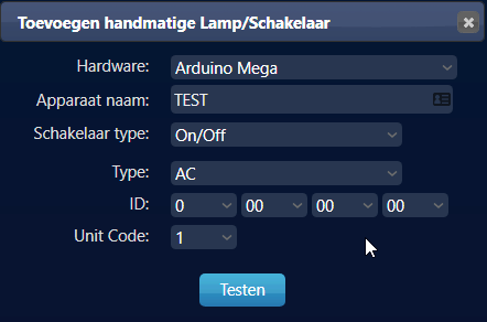

Ik heb hier een aantal Klik-aan-Klik-uit schakelaars die allemaal reageren op de zelfde code, deze code heb ik de schakelaar niet geleerd!
Wanneer ik in Domoticz de volgende manier een schakelaar maak, gaan bij mij alle onderstaande schakelaars aan bij mij.
Afbeeldingslocatie: https://tweakers.net/i/q6eumWgdYfw5zhzHDJ2GCGIJOsI=/f/image/fyddKyGUFiKkFIlFgkO5ZVs2.png
Als het ID op 0 00 00 00 staat reageren onderstaande schakelaars er op:
3x AC-1000
1x ACM-3500-3
Dus in mijn geval gaan er 6 lampen aan!
Schakelaar zijn volledig gereset en staan niet in learning mode. Ook als je een afstandsbediening koppelt… Blijven reageren op ID: 0 00 00 00
Bij de APC3-2300R heb ik het probleem niet.
Iemand die dit ook heeft? kan testen of een oplossing weet?

bramv82 schreef op zaterdag 4 april 2020 @ 11:21:
Even per schakaar een andere code inleren?
Maakt niks uit, de 0 00 00 00 blijft altijd werken :-(

bramv82 schreef op zaterdag 4 april 2020 @ 18:52:
Dan die code helemaal niet meer gebruiken en hopen dat je buren dat ook niet doen?
Ik had die code per ongeluk in Domoticz gezet toen alle lampen ineens aangingen!
Maar als die code werkt op alle schakelaar dan kan iemand anders die ook zo bedienen.
Met goeie zender maar eens door de buurt heen gaan rijden en dan constant die code uitzenden, net als vroeger die horloges met afstandsbediening altijd leuk... of misschien toch maar nier hahaha

Verwijderd schreef op zaterdag 4 april 2020 @ 19:00:
Je leert de schakelaar verkeert in. Je gaat naar schakelaars, rechtsboven leren, klik op de afstandsbediening en je KAKU zit erin. En zo voor iedere schakeling.
En als je geen afstandsbediening hebt? :P
Anyway, ookal zou ik het via een afstandsbediening doen, deze code werkt dan ook.
Bedoel meer dat iedereen op deze manier mijn lampen kan bedienen...
Of ik die van andere 8)

Verwijderd schreef op zondag 5 april 2020 @ 16:43:
Via afstandsbediening geef je de Kaku een unieke code. Zoek even de manual erbij. ;) Hoe bedien je in godsnaam Kaku normaal gesproken zonder afstandsbediening? Niet iedereen heeft Domoticz.
Ik weet hoe kaku werkt, ook met een afstandsbediening ;-) dat is het punt ook niet.
Met Domoticz maakt je zelf een code aan om de schakelaar mee in te stellen, deze kan ik via een webinterface bedienen. Alleen kwam ik er bij toeval achter dat bepaalde series op de genoemde 0-code reageren zonder dat deze ingesteld zijn.

MrKoopmans schreef op maandag 13 april 2020 @ 11:17:
Inmiddels heb ik dit ook bij KaKu voorgelegd.
Geen code instellen met Domoticz. Gewoon inleren in Domo middels de afstandsbediening.
