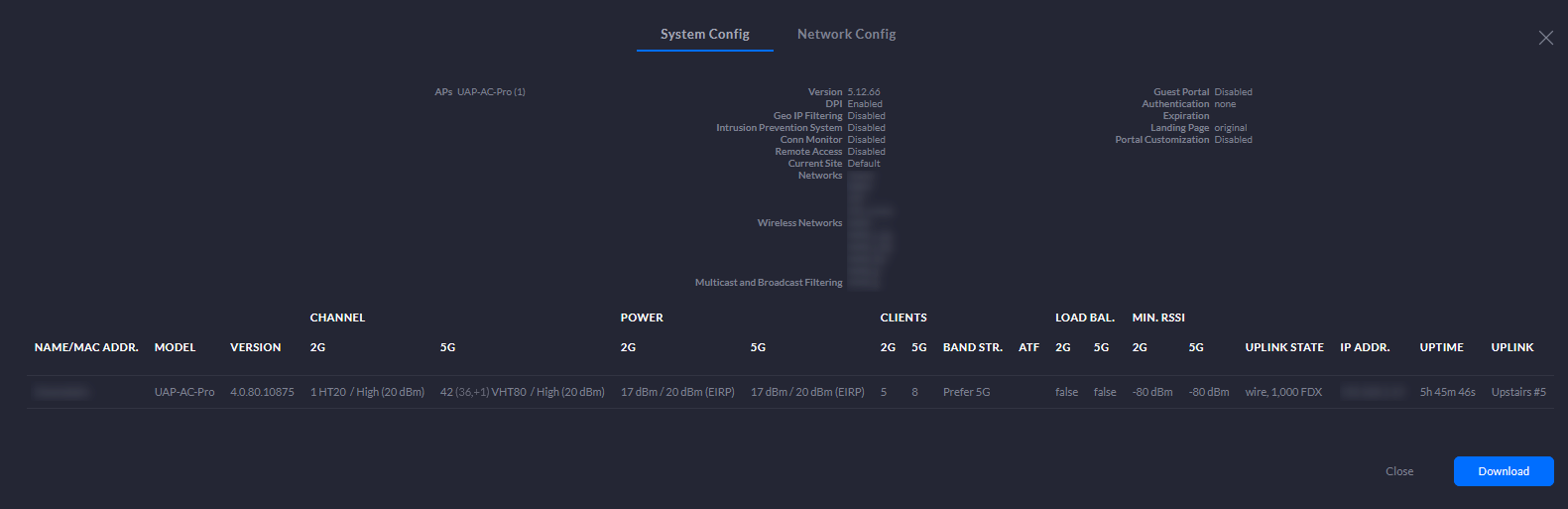

Hierbij de config:
Afbeeldingslocatie: https://tweakers.net/i/YrMc4VEEfdXujTTaMmZ1OkP5Xn4=/800x/filters:strip_exif()/f/image/EzrRNlEYnTIOYXkblm0ZIV15.png?f=fotoalbum_large
Reset ook uitgevoerd, eens kijken hoe het nu gaat.

Je AP draait volgens dit screenshot op versie 4.0.80, dat is een hotfix firmware van 4 maanden geleden die specifiek een bepaald probleem oploste.
Aangezien je Controller 5.12.66 draaide zou ik de laatste RC firmware proberen: 4.3.11 nu geloof ik. De combinatie van 4.3 firmware met 5.12 controller draait hier op 2 AC Pro's al een tijdje super stabiel inclusief fast roaming.
