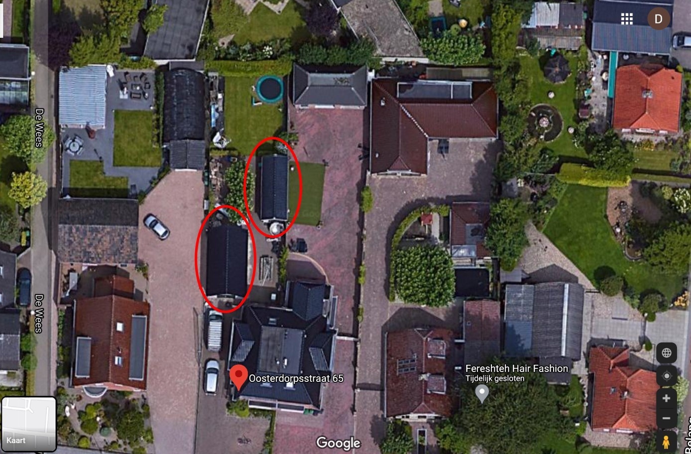

Beste PV'ers,
Wij willen zonnepanelen laten leggen op twee bijgebouwen; we verwachten in de komende maanden een L/W WP te laten installeren, we hebben een stroomverbruik van ca. 4000 kWh/jaar (incl. L/L WP om de garage te verwarmen en koelen) en we willen binnen nu en ca. anderhalf jaar een elektrische auto aanschaffen. Dat alles leidt tot een nogal astronomisch toekomstig stroomverbruik, ik denk dat we aan de 11.000 a 12.000 kWh/jaar wel gaan komen.
Waarom dit topic? Welnu, we hebben een aantal offertes liggen en de installateurs zijn het niet met elkaar eens.
Situatie:
Afbeeldingslocatie: https://tweakers.net/i/iuM1CjBWzY9sbk3dumlZlLpBk08=/800x/filters:strip_icc():strip_exif()/f/image/VegYAL8WKQqrn22JN0Anx96p.jpg?f=fotoalbum_large

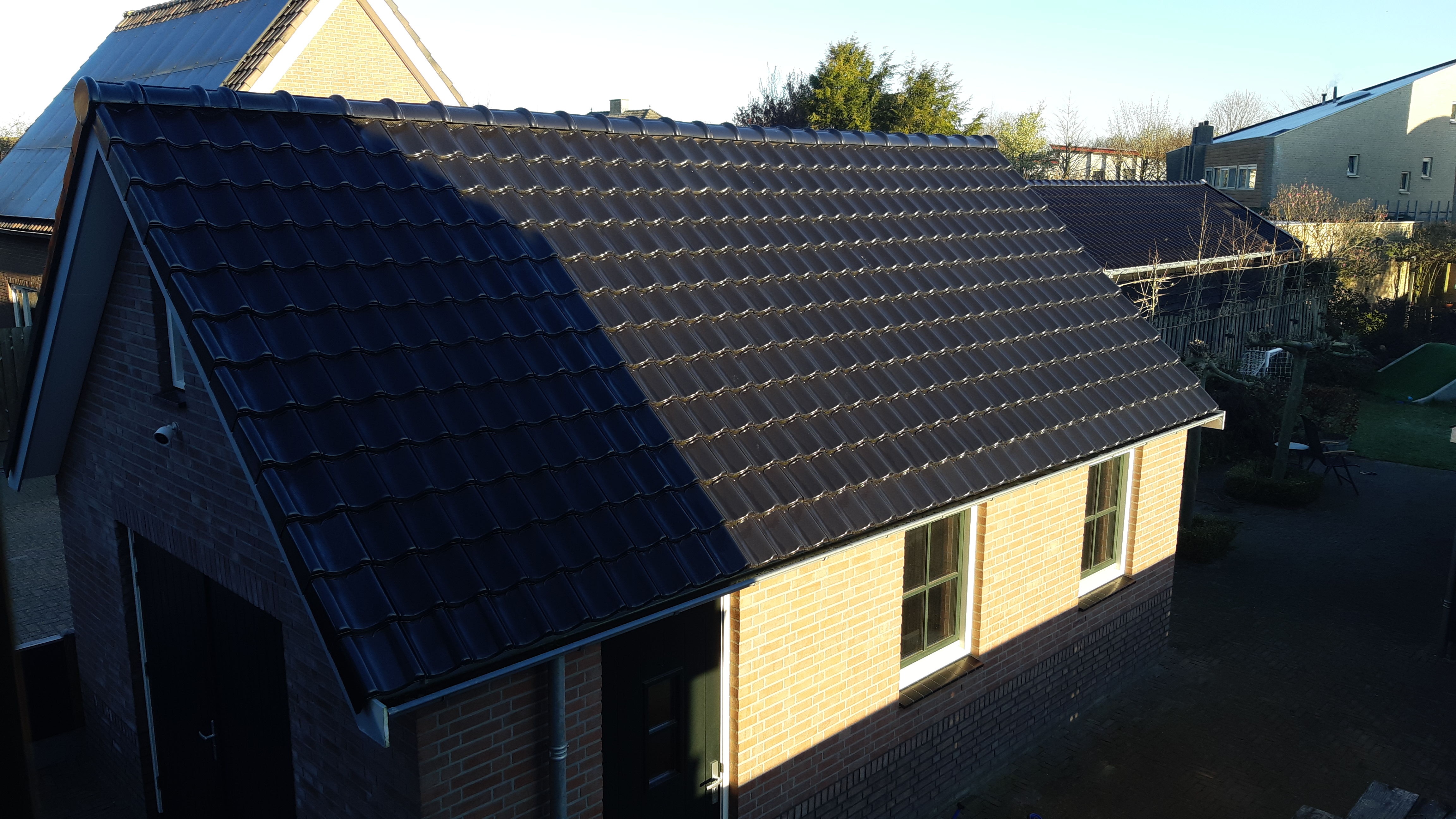

Twee bijgebouwen, de garage (dichtst bij huis) heeft alleen 's ochtends schaduw van het huis, zoals te zien is op onderstaande foto.

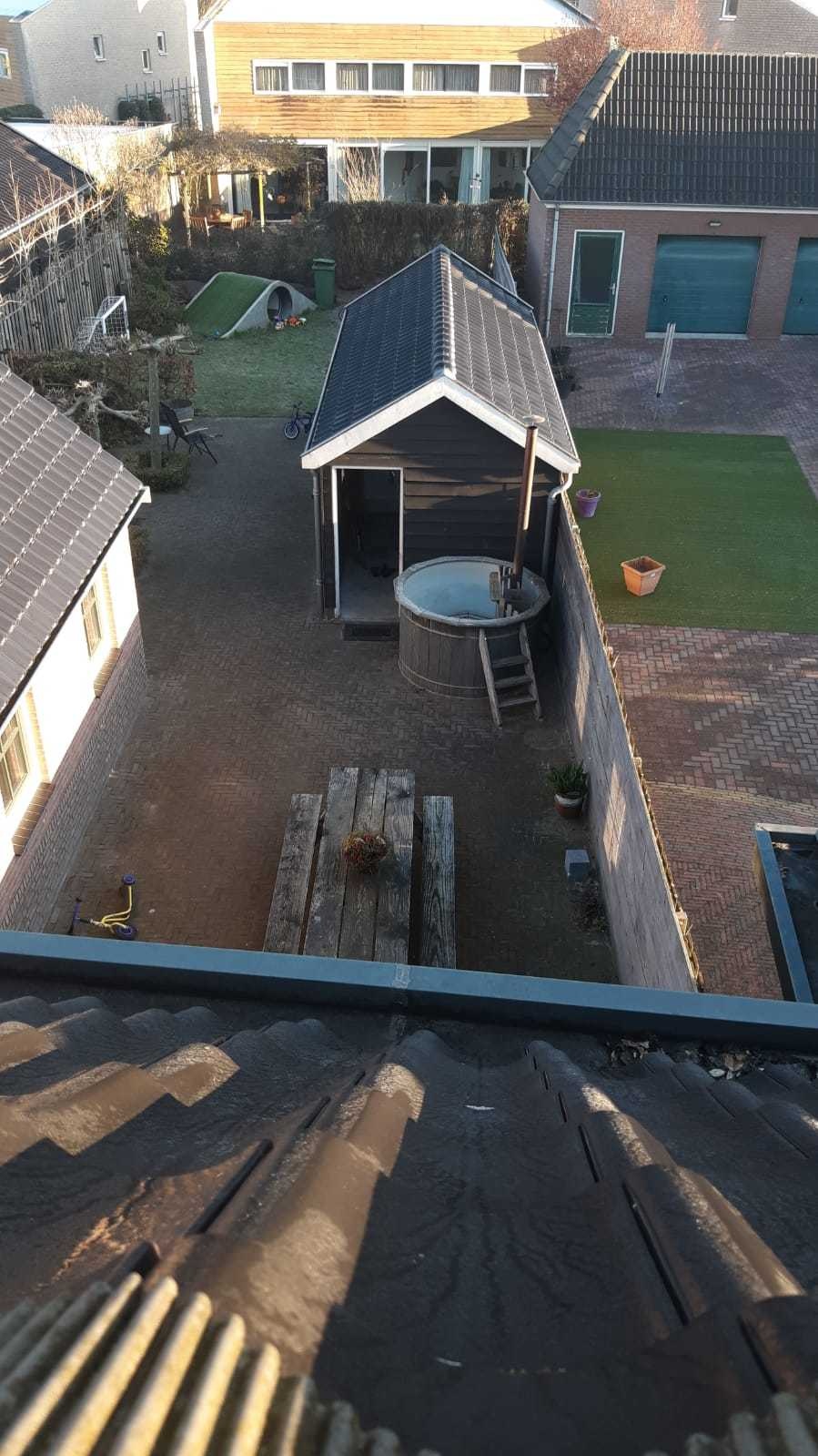

Schuurtje:
Afbeeldingslocatie: https://tweakers.net/i/EMvQw1LrBaPhlgPO6sLMuRcyyC0=/800x/filters:strip_icc():strip_exif()/f/image/CUvSP0hRubzWfcCRBb6Pj1A8.jpg?f=fotoalbum_large
Dakoppervlak: 1.75m x 8.00m, maal twee (Oost-West). Dakhoek 35 graden.
Garage (met ochtendschaduw):
Afbeeldingslocatie: https://tweakers.net/i/FoGvoEI-O7M-yMzTg6UQ15pqrRI=/800x/filters:strip_icc():strip_exif()/f/image/rTJT5yiBKZE5qWamquhmKAmY.jpg?f=fotoalbum_large
Dakoppervlak: 3.45m x 8.50m, maal twee (Oost-West). Dakhoek 45 graden.

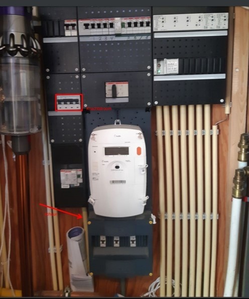

Meterkast, informatie van vorige bewoner:
Afbeeldingslocatie: https://tweakers.net/i/eTuZ2E4TzIAq6gBEvHqkDx3I2bs=/f/image/PiMuvsgPDJkK5gaYrj0W5hY7.jpg
Niet scherp, maar in het rode rechthoekje de krachtstroom groepen en de pijl wijst naar de aansluiting in de schuur.
Wat is er nu zo lastig? Nou, als alle panelen portrait zouden kunnen komen te liggen, maken we maximaal efficiënt gebruik van de beschikbare oppervlakte. Op de garage 2 rijen van 8 Oost en datzelfde West, po het schuurtje 1 rij van 7 Oost en datzelfde West: totaal 46 panelen. Bij 300 Wp/paneel heb je het dan al over bijna 14.000 Wp. Het is niet zeker dat we 46 panelen laten leggen, misschien beginnen we met 32 panelen op de garage en leggen we evt. later wat bij op het schuurtje, dit hangt af van de prijs.
Echter, die 32 garage/46 garage + schuurtje moet wel passen. De dakgoot zit vrij strak op het dak, daar is weinig ruimte over, dus te veel overhang van de zonnepanelen leidt tot regenwater dat op het terras loopt ipv via de dakgoot weg loopt... in landscape gaan er veel minder passen, dan heb je het over 3 rijen van 4 maal twee voor de garage (24) en 1 rij van 4 maal twee op het schuurtje, 32 panelen totaal.
Panasonic Kuro 325 Wp panelen zijn 1.59m "hoog", dat zou moeten kunnen passen denk ik. Maar die zijn niet best leverbaar en worden door geen van de installateurs aangeboden. AEG glas-glas 325 Wp panelen zijn 1.664 bij 0.998 meter, dat wordt al krapper maar kan misschien wel... die worden wel aangeboden.
Volgende vraag: wat is hier nu een goede oplossing qua omvormer/optimizers? Omdat er vier dakoppervlakken zijn op Oost en West en 1 dakoppervlak (garage Oost) met wat schaduw, zou ik het idealiter in 5 strings opdelen (dakhelft met schaduw op 2 strings), maar er schijnen geen omvormers te zijn die dat ondersteunen.
SolarEdge zou kunnen. Is wat duurder, maar elke installateur (nu 6) raadt het aan in onze situatie.
Volgende vraag: er is in de garage een krachtstroom aansluiting, met een Mennekes achtig "stopcontact". Er loopt vanaf de meterkast een kabel van 2.5 mm naar de garage, ik hoop dat deze in een mantelbuis ligt (heb de vraag liggen bij de vorige bewoner die het allemaal heeft gemaakt, eigen bouwbedrijf), dan zou het mogelijk moeten zijn een nieuwe, dikkere kabel (b.v. 6 mm) door de mantelbuis te trekken. Is dit een must-have of een nice-to-have? Het eerste gaat vooral om efficiëntieverlies, het tweede om veiligheid.
Verder info: we hebben een voorkeur voor fullblack panelen van de wat bekendere merken. Liever een 300 Wp Panasonic Kuro dan een 340 Wp Xiang Shao, bijvoorbeeld.

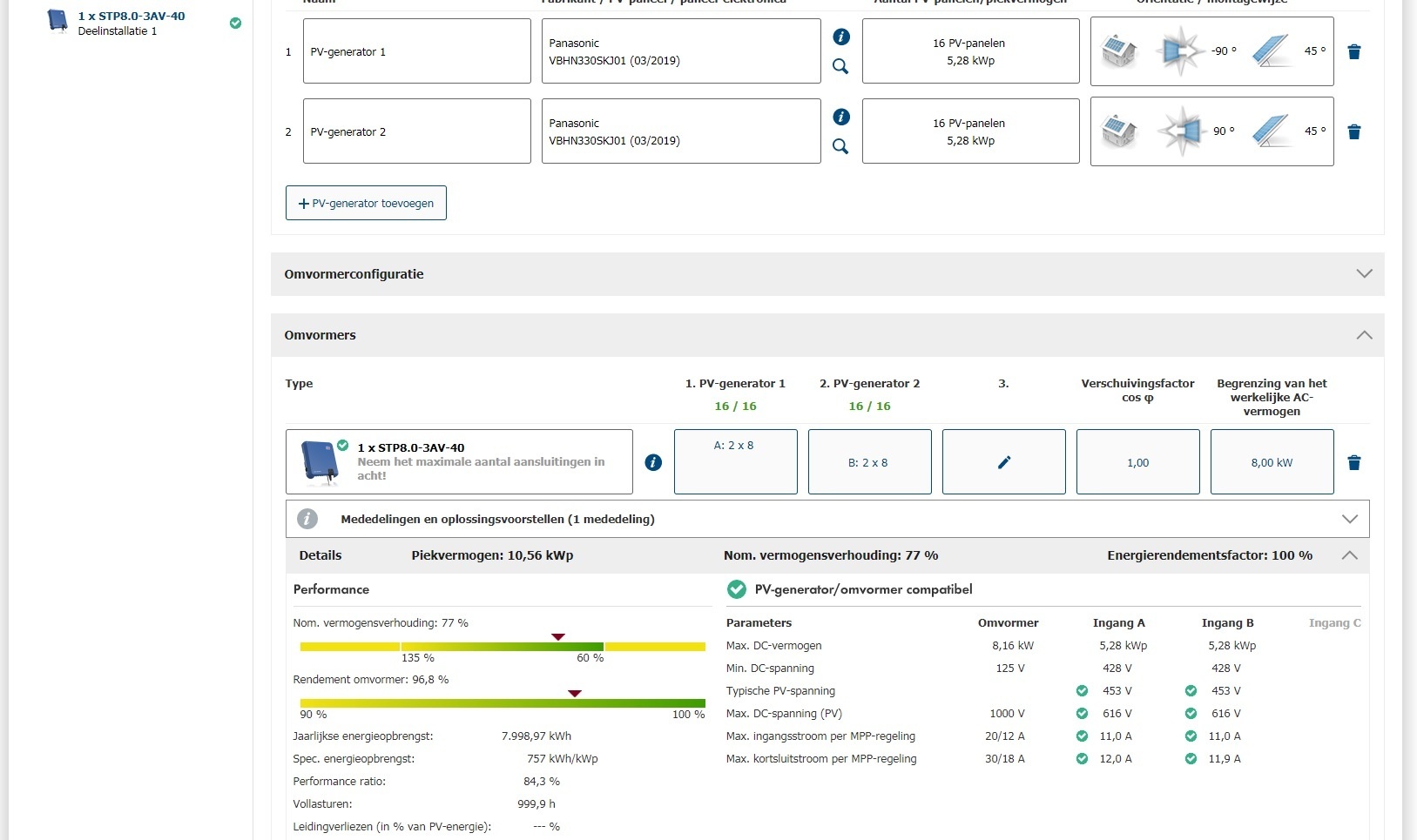

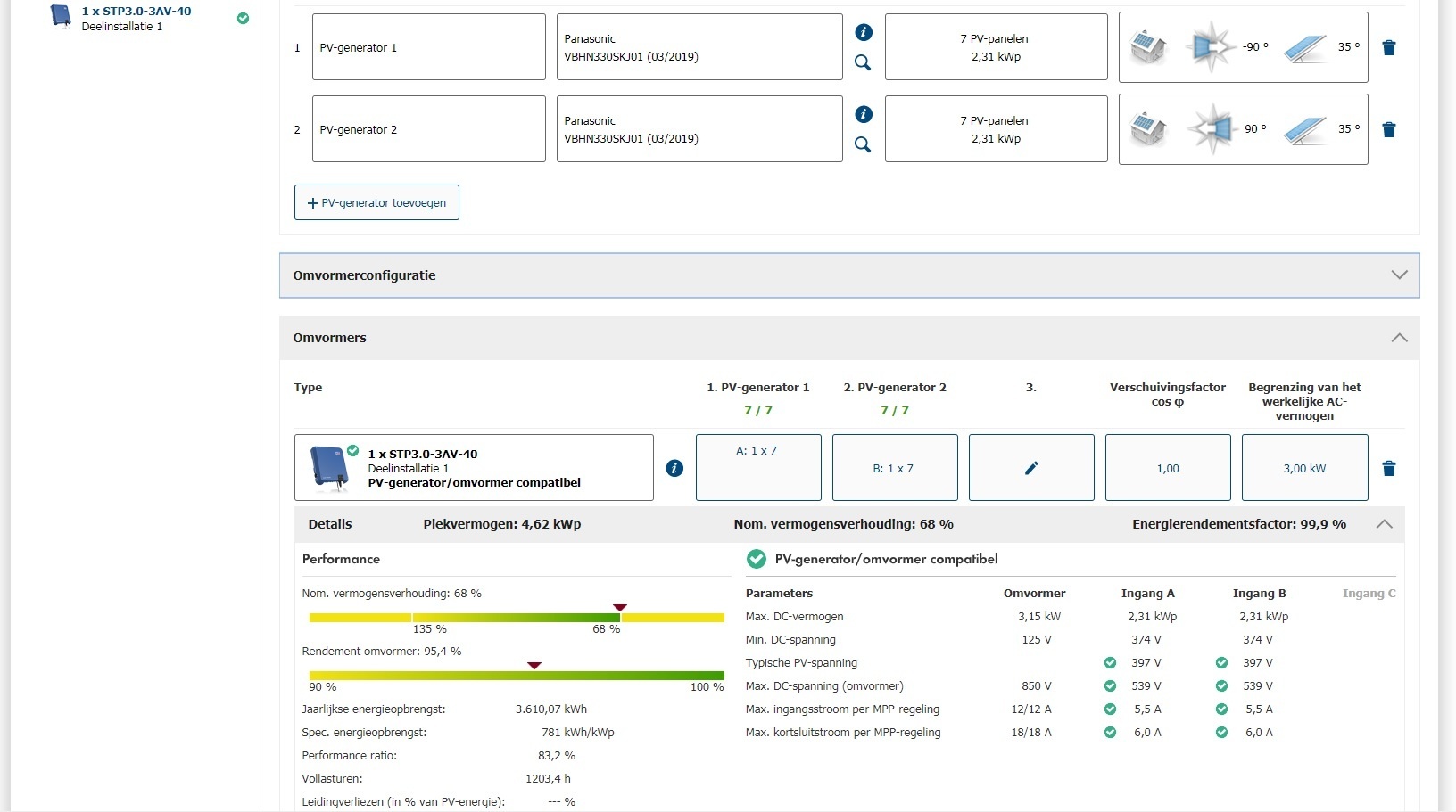

@Dieken Taffert
Garage: 2x 16 panasonic hit kuro = 2x 1-fase omvormer met 2 ingangen met ieder 8 panelen per ingang
Schuurtje: 2 x 7 panasonic hit kuro = 1x 1-fase omvormer met 2 ingangen met ieder 7 panelen per ingang.
Geen optimizers nodig door 6 onafhankelijke mppt ingangen en toch over 3-fase terugleveren.
Duidelijker?
Je kan zelf eens invullen op https://www.sunnydesignweb.com/sdweb/#/
Kies nieuw project, zonder eigen verbruik, vul lokatiegegevens in en ga de configuratie van de pv installatie.

Ik ben een tijdje aan het stoeien geweest met die SMA website (ik vond het best ingewikkeld). Uiteindelijk heb ik de conclusie getrokken dat er geen echt goed alternatief is voor SolarEdge (behalve wellicht de nog duurdere Enphase micro-omvormers, van een bedrijf dat al een paar keer bijna is omgevallen).

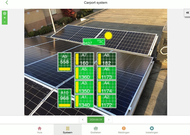

Voor een opstelling op 2 daken kan je uit gaan van een maximaal opgewekt vermogen van ~60% van de neergelegde Wp. Zowel voor je omvormer als je rendement.
Bij mij ligt er nu 8 + 10 panelen op 2 dakhelften (maximale wat paste), een totaal van ~5700Wp en de afgelopen zeer zonnige dagen is het maximale vermogen niet boven de 3,2kW uitgekomen.
In de schaduw / geen directe zon wordt ook wel opgewekt, maar rond de 10-20% van het paneel. Veel is het niet, de terugverdientijd wordt langer, maar je wekt wel op natuurlijk :)
Uit de solarchamp-app van een van de zonnepaneel-boeren bleek dat op de zon-kant we een rendement van 95% halen uit de panelen, op de schaduwkant (waar nu ook ligt) 60%.

  • jacovn
  • Laatst online: 20-05 20:35
@Dieken Taffert je moet je ook noet blind staren op wat Solaredge doet qua werking mer panelen in schaduw.
De achileshiel van het Solaredge systeem is het Amperage in de string moet door elk paneel gehaald worden.
Dit doen ze doordat de optimizer zijn voltage regelen kan. Als een paneel loodrecht op de zon zijn 300 of 315 of wat dan ook wattage wil leveren, en je hebt een 60 volt optimizer (p370) dan moet er minimaal 5 A door de string gaan lopen. Alle schaduw panelen moeten dezelfde 5A gaan leveren. Doen die nog 10 watt met diffuus licht, dan gaan ze 2 volt uitsturen om aan die 5A te komen
Als je maar voldoende panelen hebt, dan werkt deze regeling nog redelijk. Maar met weinig panelen per orientatie kan het vrij makkelijk voor problemen zorgen. Met een 3 fase SE inverter moet je dan 750/60 is 13 optimizers aan een zon paneel hebben. 8 op oost en 8 op west is echt niet genoeg.
Maar als je er 2x8 + 7 op oost neerlegt, en er gaan er 4-6 in de ochtend in de schaduw dan houd je daar genoeg over.
