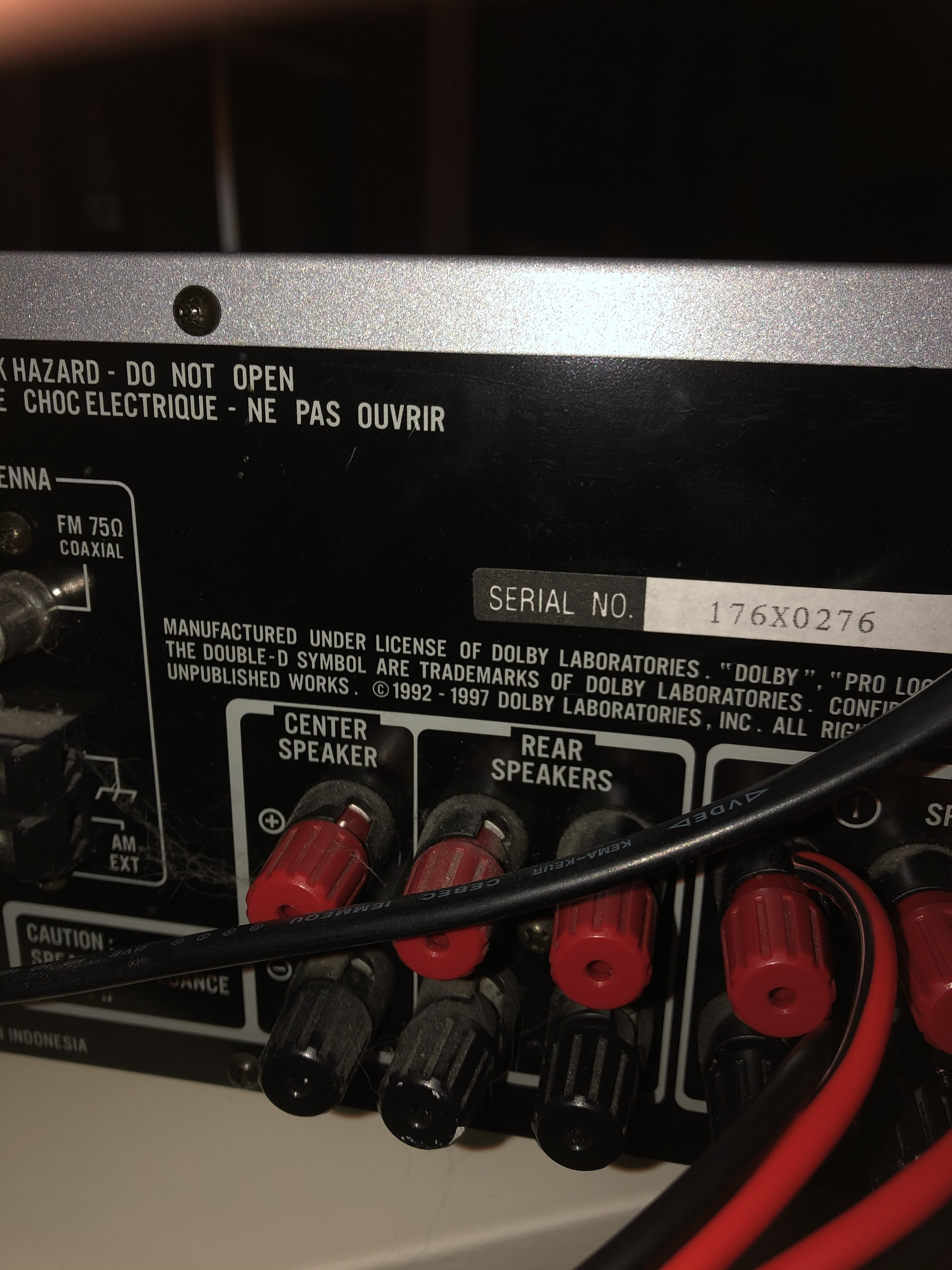

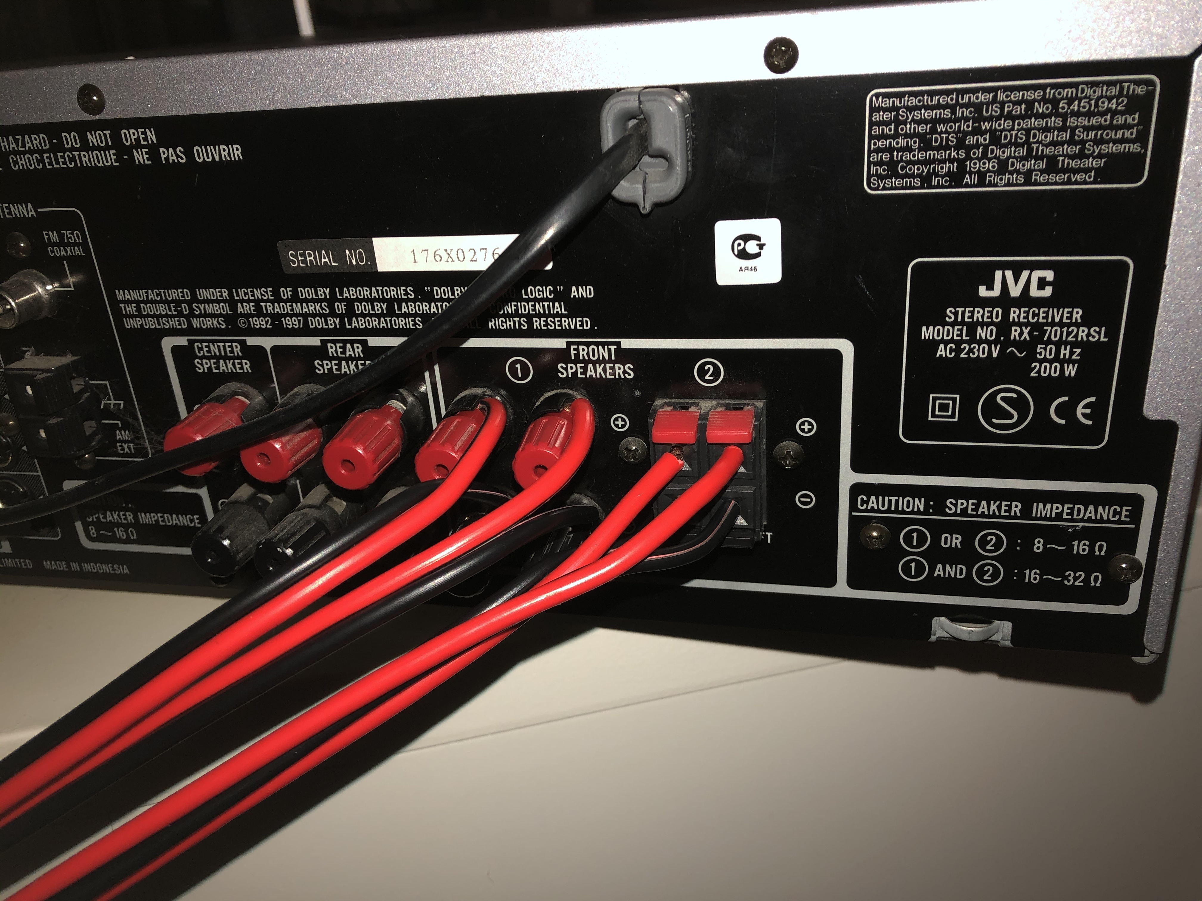

Op de 4 draad dopjes zit de rechter speaker en op de insteek klepjes/klemmetjes zit de andere linker speaker.
Wat doe ik mis? Ik snap het gewoon niet. Uitleg zou fijn zijn.

Dus je bent aan het bi wiren, maar je sluit een box aan op links en rechts van klemmen strook, en een box op links recht van de bananenplug strook?!
Heb je ook 4 aansluitingen op je box zitten?
En zijn deze boxen 16 tot 32 ohm?
Zou beginnen met box enkel aansluiten 1 op links bananen plug en 1 op rechts bananenplug. Kijken of dat werkt.
Als dat niet werkt omdat je die om zeep hebt geholpen, kan je proberen de boxen enkel op de klemmen strook aan te sluiten.
Als die het ook niet meer doen op links of rechts, kan je ze altijd nog op rear aansluiten.
Maar, 1 zwarte en 1 rode plug is een paar bedoeld voor 1 speaker...
Je kan soms bewiren of biamplifien als versterken en box dit toelaten.... Dan dien je 2x rechts op 1box aan te sluiten, niet links en rechts.

Er zitten op elke box 4 aansluitingen. (Rood zwart zwart rood met klemmetjes). En elke box is 8 ohm. Dus als ik dan beide gebruik kom je op 16 ohm uit zoals erop staat als je aansluit punt 1 en 2 van de front speakers gebruikt op de versterker.
Ik ben echt een leek, dus waar is een bananen plug voor en waar moet je die aansluiten? 😅

1 en 2 lijken te duiden op zones. Haal eens alles op 2 weg. Dus alleen de draai knoppen gebruiken om je luidsprekers aan te sluiten. En ik zie voor twee (één paar) luidsprekers wel veel draden.
Ovefigens dank voor de foto's - dat scheelt al een hoop.
edit: ik verwacht dat je ook een vrij dood geluid hebt omdat zoals ik het zie je beide stereo kanalen aan het kortsluiten bent op de luidspreker, ik zou je versterker even niet voluit draaien maar de boel eerst even lostrekken en de handleiding lezen.

Heb de handleiding even opgezocht, 1 en 2 zijn geen zones. Je kan 2 sets fronts aansluiten maar dan moeten ze wel minimaal 16 ohm zijn (zie laatste plaatje ook). Wat zijn de specificaties van de speakers?
Dat zit dus niet goed zo.

Er zitten veel draden per luidspreker. 4 per luidspreker. Afbeeldingslocatie: https://tweakers.net/i/17OnlT14jFjkqenvHlAQqSM278Q=/800x/filters:strip_icc():strip_exif()/f/image/d2SVGyMAWr3n6UCQtBdxQFV4.jpg?f=fotoalbum_large
Kun je totaal 8 draden op de draaiknoppen aansluiten? Gezien er maar 4 draaiknoppen zijn.

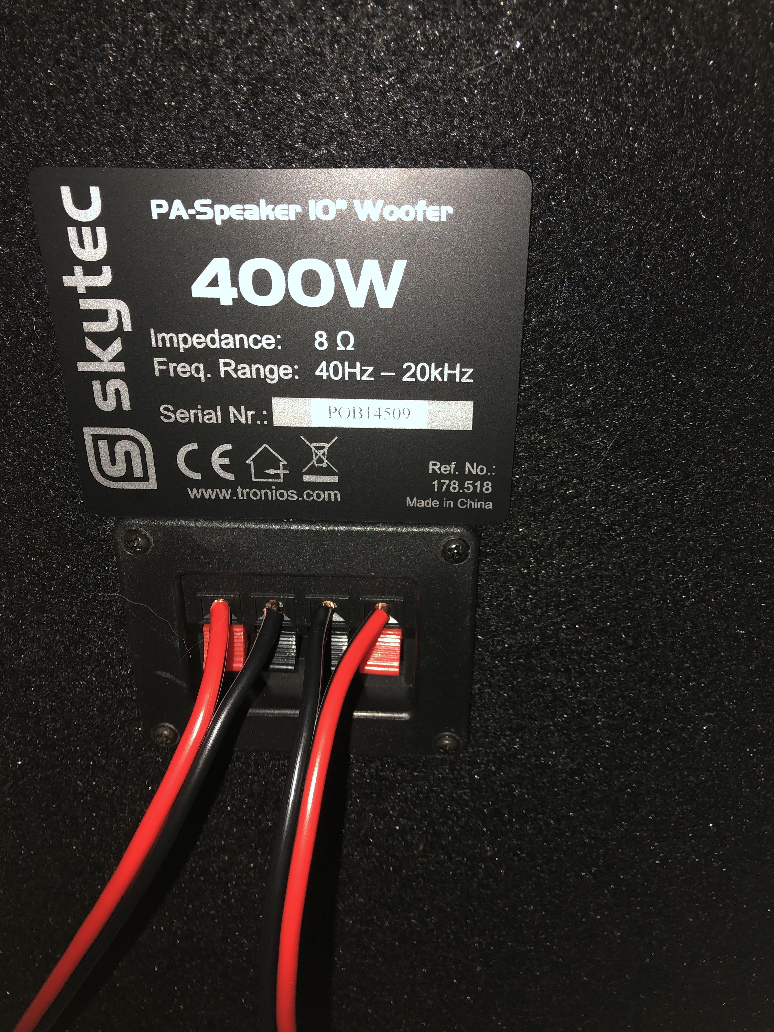

De speakers zijn zo;

Zoek eerst eens uit waar die dubbele aansluiting voor is. Het zijn PA speakers zeg je, misschien hoog/laag? (Vreemde aansluiting voor PA speakers overigens)

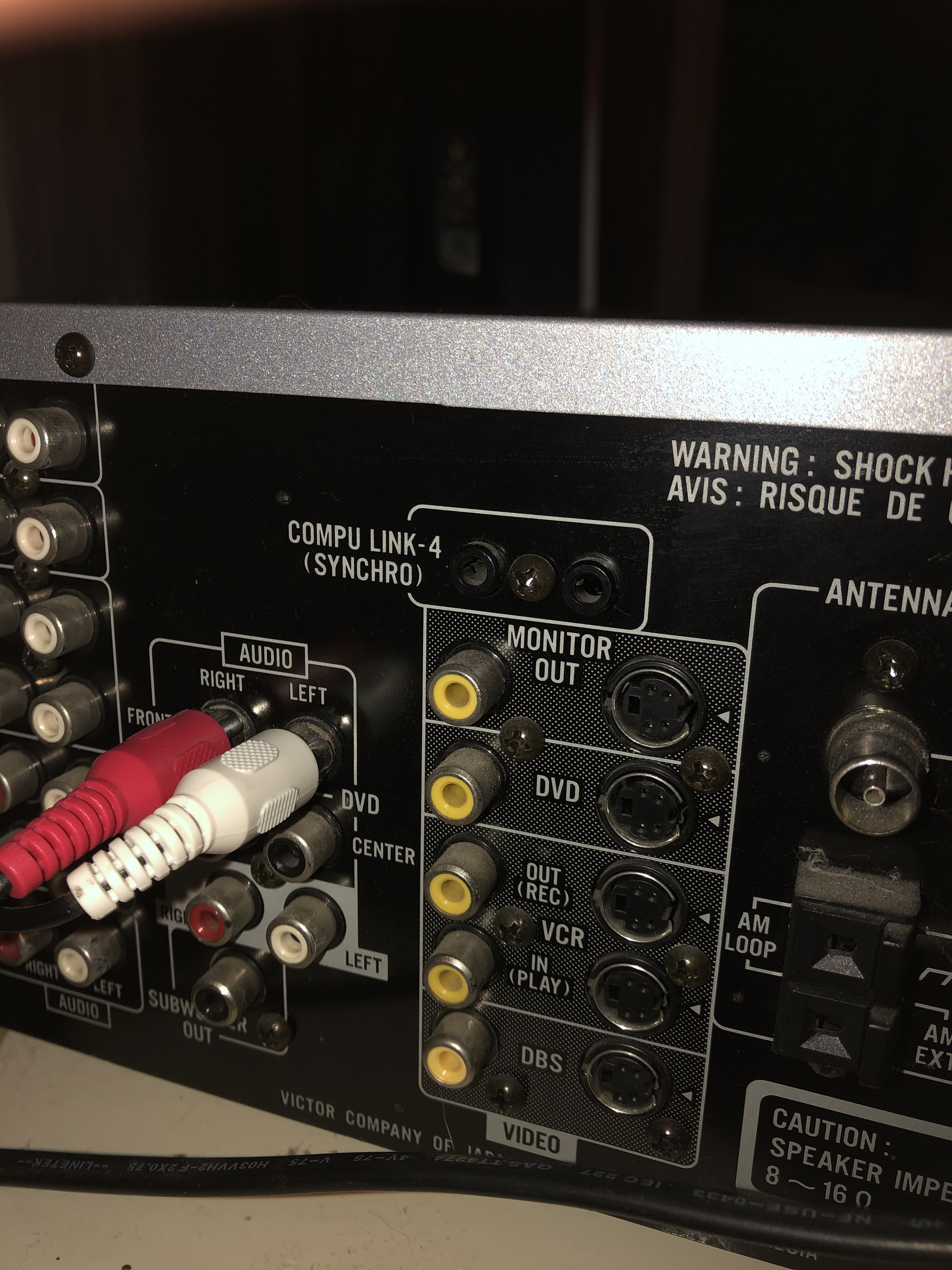

De terminals zijn 1x voor linker signaal en 1 voor rechter signaal.
Dus linker uitgang van de versterker op Linker twee aansluitingen/speaker 1 en rechter uitgang op rechter twee van andere luidspreker.

Sluit eerst eens alles op 1 aan en kijk dan of beide speakers geluid geven, Ga pas daarna kijken wat er gebeurd met de luidsprekers als je kabels bijvoegt. Het lijkt er wat op dat elke luidspreker zowel L als R kan ontvangen maar aangezien jij er twee hebt wil je eentje 2x op L en de andere 2x op R - maar begin eerst 1x L en 1x R om dat uit te vogelen.

Precies, dan nog de vraag (TS slaapt denk ik al) of het beter is ze te bruggen of toch gebruik te maken van de beide aansluitingen op zowel versterker als de luidsperkerlapmen.
Als ik van 1 speaker/box de linker twee draden rood en zwart uit de versterker Bij optie 2 van de front speakers haal en alleen rechts rood zwart erop heb aangesloten dan is het geluid zacht bijna onhoorbaar met een lichte ruis lijkt het. Maar als ik rechts eruit haal en links erin dan is het geluid hard. heb het idee dat dan alleen de grootste speaker het doet en niet de rest. Alleen de ronde grote speaker op de box zie foto. Alleen hoe de led-verlichting werkt is mij ook een raadsel. Nog geen led verlichting gezien.

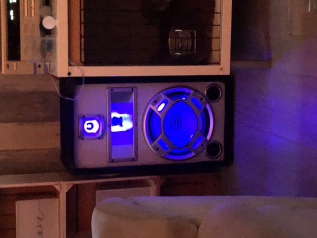

Ik heb nu 1 speaker box aangesloten op optie 2. Sluit ik ze beide via 1 draad aan dan geeft 1 speaker box ruis. Terwijl toen ze allebei aangesloten waren op optie 1 en 2 ze het beide prima doen maar dan los van elkaar. Krijg ze tegelijkertijd aan. Terwijl dat wel zou moeten kunnen met de versterker.

Je gebruik maar 1 paar klemmen op de speaker, dus een zwarte en een rode draad, en die sluit je aan op 1 paar klemmen op je versterker.
Hoog en laag zijn geen aparte input op die speakers, dat is om door te lussen naar een andere speaker. Deze speaker is uitgevoerd met dubbele terminals voor doorlus toepassingen, niet voor apart hoog en laag.

Dat zou betekenen dat ze in deze configuratie parallel hebben gestaan. Oftewel 4 ohm totaal ipv de gevraagde 8-16. Niet direct dodelijk, maar wel iets om mee op te passen.
Als je op deze reveicer 2 sets speakers wil aansluiten moeten ze eigenlijk 16-32 ohm zijn. Niet 8.

Dus dan zou ik gewoon per speaker 1 zwarte en 1 rode draad moeten gebruiken? En dan de andere 2 aansluitingen van zwart rood niks in moeten doen?

Per speaker/box is 8 ohm. Dus 2 zouden 16 ohm moeten wezen lijkt mij? En dan Met 1 aansluiting 8 ohm. ? Die 8 ohm halveert toch niet vanzelf?

Correct.
De 2e set klemmen op de speaker gebruik je om door te lussen naar een andere speaker.

Dus:
naar elke speaker maar een draadpaar.
Gebruik de draaiaansluitingen front, en doe die naar de speakers. L naar de linker speaker, R naar de rechter speaker.
Rood op rood, zwart op zwart.
Op de speaker zelf even kijken of je de linker of de rechter aansluiting nodig hebt. de speaker zou het goed moeten doen als je de goede hebt.
sowieso de 2 direct naast elkaar zijnde ingangen op de speaker pakken.
Als het dan nog niet werkt:
Heb je denk ik ergens iets gesloopt...

Als het om door te lussen was had ik een label "in" en "out" verwacht, niet "L" en "R". Zat er geen handleiding bij die dingen?
Roomba E5 te koop
  • FeaR
  • Laatst online: 18:41
FeaR
In GoT we trust
sig69 schreef op vrijdag 3 april 2020 @ 12:03:
True. Dit klinkt meer als een stereospeaker verpakt in één behuizing. Maar waarom zou je ze dan per set verkopen..?
Een site als https://www.sky-audio.nl/...-25cm-400w-led-blauw.html geeft wel aan dat het in-/out terminals zijn.
Connector: terminal in/out
Die site geeft ook dat het de "SkyTec Disco" is. Helaas geeft Google mij daar zo geen handleiding op.
Ik zou persoonlijk dit spul direct retour sturen en iets fatsoenlijks kopen, SkyTec is pure rommel. Je haalt voor hetzelfde geld zo veel meer kwaliteit in huis als je een paar speakers van Marktplaats haalt. Zit je ook niet met gekke connecties zoals deze SkyTec.
[ Voor 18% gewijzigd door FeaR op 03-04-2020 12:53 ]

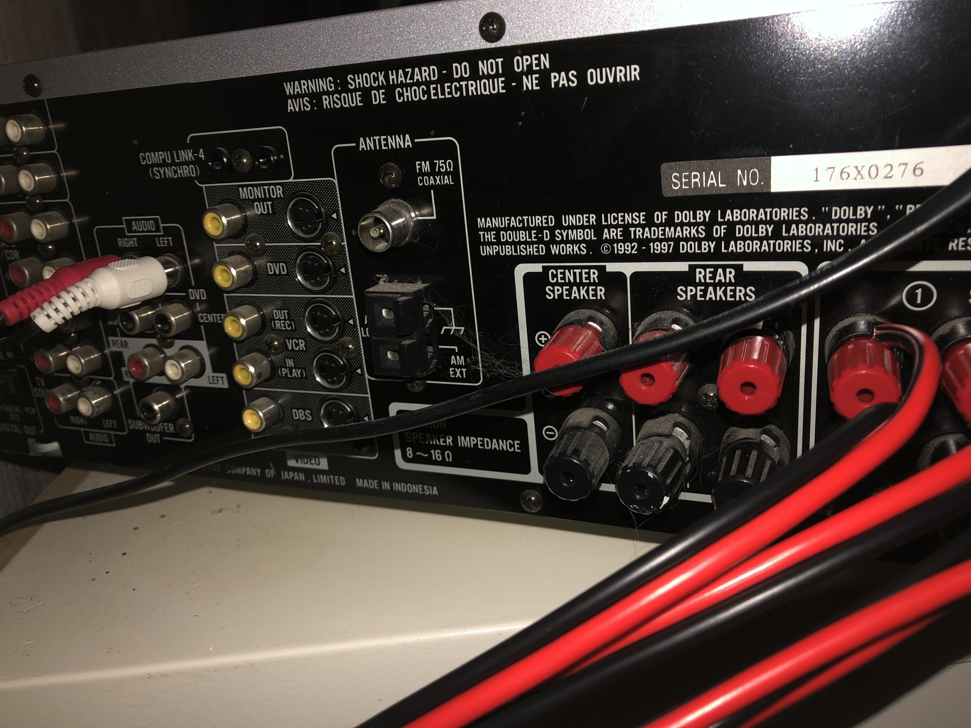

Ik heb het gevonden. De Receiver stond op dvd/multi. Nu staat deze op dvd alleen en beide speakers werken op beide aansluitingen. Dus met 8 draden. Dus optie 1 en 2. Alleen de led-verlichting doet het niet van de speakers/boxen?

Probleem erbij; volume kan niet hoger dan 30. Dan klapt de Receiver uit. Melding overload. Terwijl ik volume hoger moest zetten voor de led volgens de klantenservice van de speakers. Receiver uit gezet opnieuw aan en kan maar tot Max 30 volume hoger niet. Is dit normaal ?
  • Galaxis
  • Laatst online: 21:07
Je versterker clipt dan. Hij overstuurt dan dus.
Betere , andere versterker kopen.
Wat heb je nu ?
Galaxis schreef op vrijdag 3 april 2020 @ 18:03:
Wat heb je nu ?
Hoe kan die nou clippen? Geen vervormd geluid niks. Gewoon prima geluid.
Afbeeldingslocatie: https://tweakers.net/i/UsvRe2fLvCbfv9yZinRlh2qFHQE=/800x/filters:strip_icc():strip_exif()/f/image/wm6Z7sGEuY8TOE0iezIOD5B6.jpg?f=fotoalbum_large
  • Jag
  • Laatst online: 09-10 15:36
Jag
Verwijderd schreef op vrijdag 3 april 2020 @ 18:38:
Wel tikkie vreemd. Heb je het nog dubbel aangesloten of inmiddels gewoon enkel? Staat het hard als ie uitschakelt? Volume 30 zegt me niet zoveel nl
Jag schreef op vrijdag 3 april 2020 @ 18:51:
Het is gelukt, heb de kabels enkel aangesloten op optie 2 en op volume 51 gaan de leds nu aan zonder overload! 😁Afbeeldingslocatie: https://tweakers.net/i/R9xwwMmMyM509ZGcRdtURIP3qbc=/f/image/8DEHLxPiWJNrcEhiE2DnSDTR.jpg

Voor mij klinkt het geweldig!!! 😁 Verademing na de oude speakers. Maar durf hem niet voluit op Max 80 volume te zetten hahaha. Het enige nadeel is dat de led-verlichting pas op volume 51 aan gaan, dus dan zit je aan buurtfeest geluid 😅 leuk voor paar keer maar denk dat buurtjes geen dagenlange overlast willen.

Verwijderd schreef op vrijdag 3 april 2020 @ 10:40:
Als je ze in serie zet is het 16 ohm (de stroom moet door beide "weerstanden" heen)
In parallel wordt het 4 ohm (de stroom verdeelt zich).
Dat hij in voortijdig overload gaat met 4 ohm aangesloten is niet ondenkbaar. Bij dezelfde uitgangsspanning moet de versterker nu 2-4 keer zoveel stroom leveren als waar hij op gespecced is (8-16 ohm)
