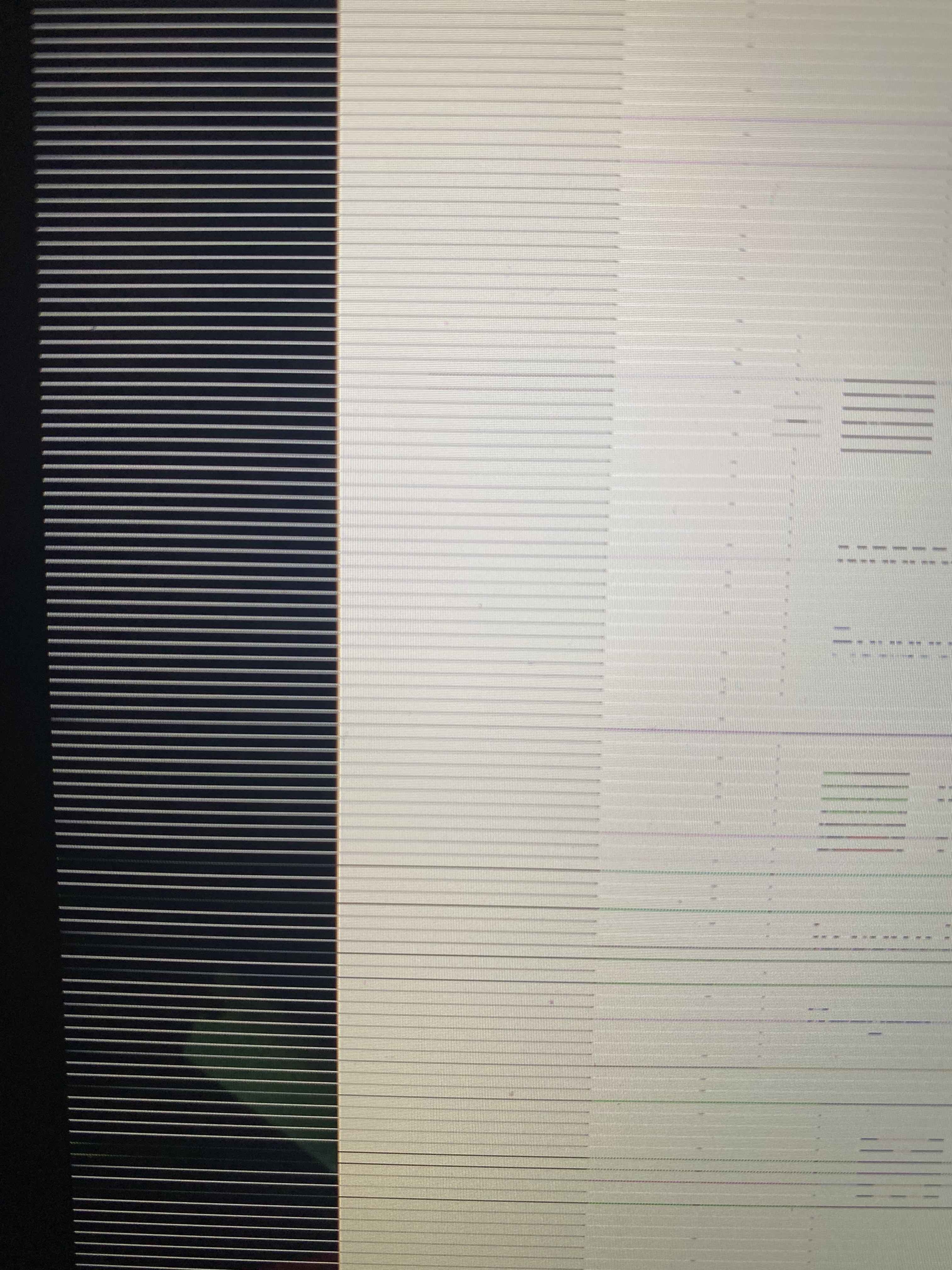

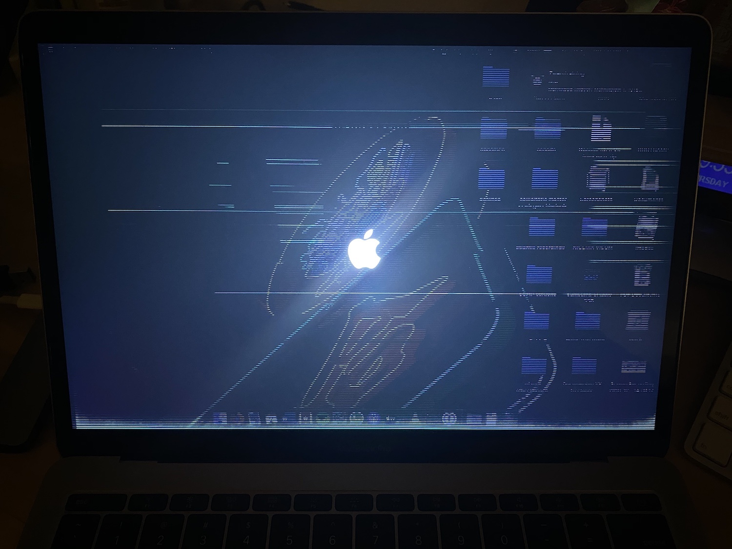

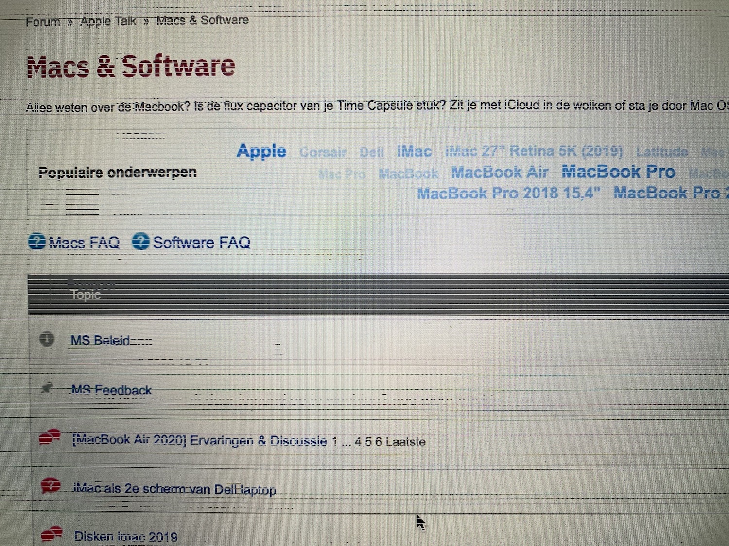

Hoi,
Ik heb sinds een paar dagen last van horizontale strepen op het scherm van mijn MacBook Pro (13" late 2016, model zonder Touchbar) en sinds vandaag ook ghosting. Zo zie ik bij het herstarten mijn bureaubladachtergrond en mapjes doorschijnen op het bootscreen. Het lijken ook steeds meer strepen te worden. Opvallend genoeg zijn ze wel zo adaptief dat dezelfde streep op een zwarte achtergrond wit is en zwart op een lichte achtergrond.
Heeft iemand enig idee wat dit kan zijn? NVRAM/PRAM resetten heb ik al geprobeerd. Mijn vermoeden is een loszittend kabeltje ergens in het scharnier, dichtklappen of een bepaalde hoek zoeken hielp in het begin maar inmiddels niet meer. Normaal gesproken was ik hiermee naar de Genius Bar gegaan maar dat kan nu niet :/
