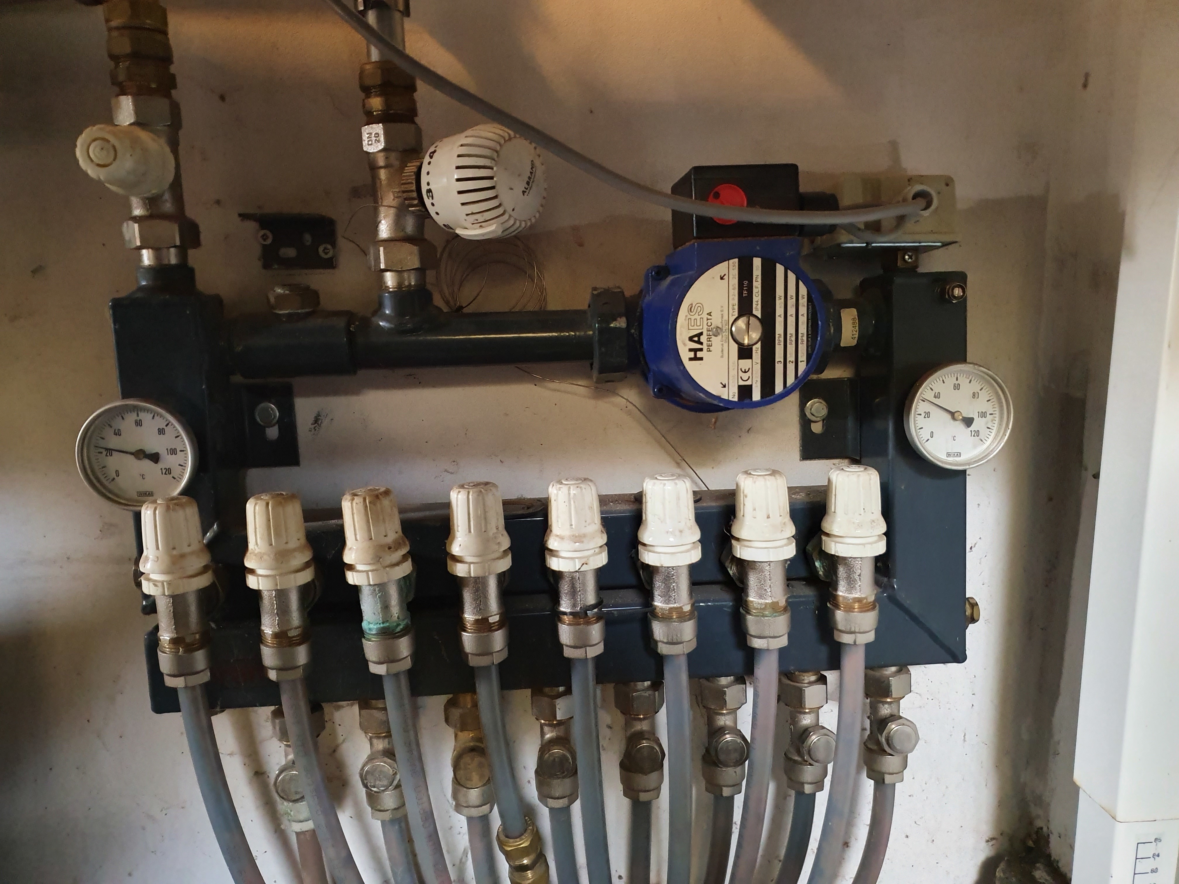

Dan moet je inderdaad de thermostaatkraan en circulatiepomp uit je verdeler slopen.
Ik heb hetzelfde probleem gehad. Warmtepomp levert 30 graden aan, maar er ging slechts 20 graden de vloer in. Na het strippen van de verdeler gaat er er ook echt 28-29 graden de vloer in.
Situatie oud:
Verdeler 1
Na strippen verdeler:

  • Remco45
  • Laatst online: 27-06 20:38
Je hebt mogelijk een oude verdeler en die zijn destijds ontworpen voor zeer hoge CV-temperaturen van 70 - 80 graden.
In het cv tuning topic heb ik daar destijds uitgebreid verslag van gedaan.
Remco45 in "Gas besparen door middel van CV tuning deel II"
Je ziet daar in de eerste grafiek dat er heel veel retourwater uit de vloer wordt bijgemengd: het water dat uiteindelijk de vloer in ging was even warm als het water dat terug naar de ketel ging, niet efficiënt dus.
Omdat mijn verdeler niet te modificeren was, heb ik een nieuwe gekocht waarbij de mengverhouding traploos regelbaar was (dit met het oog op toekomstige Warmtepomp).
Helaas zaten ook in die verdeler ontwerpfouten: de doorlaat van de Thermostaatkraan en het voetventiel bleken veel te klein (zie door @Blackraven aangehaalde posting), dus die heb ik beide verwijderd.
Sinds mei 2019 zijn wij gasloos en staat de mengkraan volledig dicht. Ook heb ik de pomp afgekoppeld.
Het water dat nu uit de Mitsubishi 11,2 YAA komt gaat met ca 1 graad lagere temperatuur (leidingverliezen) de vloer in. Gemiddelde COP voor verwarmen van November t/m Maart 4,5 :)
Afhankelijk van jouw situatie zou je kunnen overwegen om een simpele RVS-verdeler aan te schaffen. Die zijn in Duitsland vaak aanmerkelijk goedkoper.

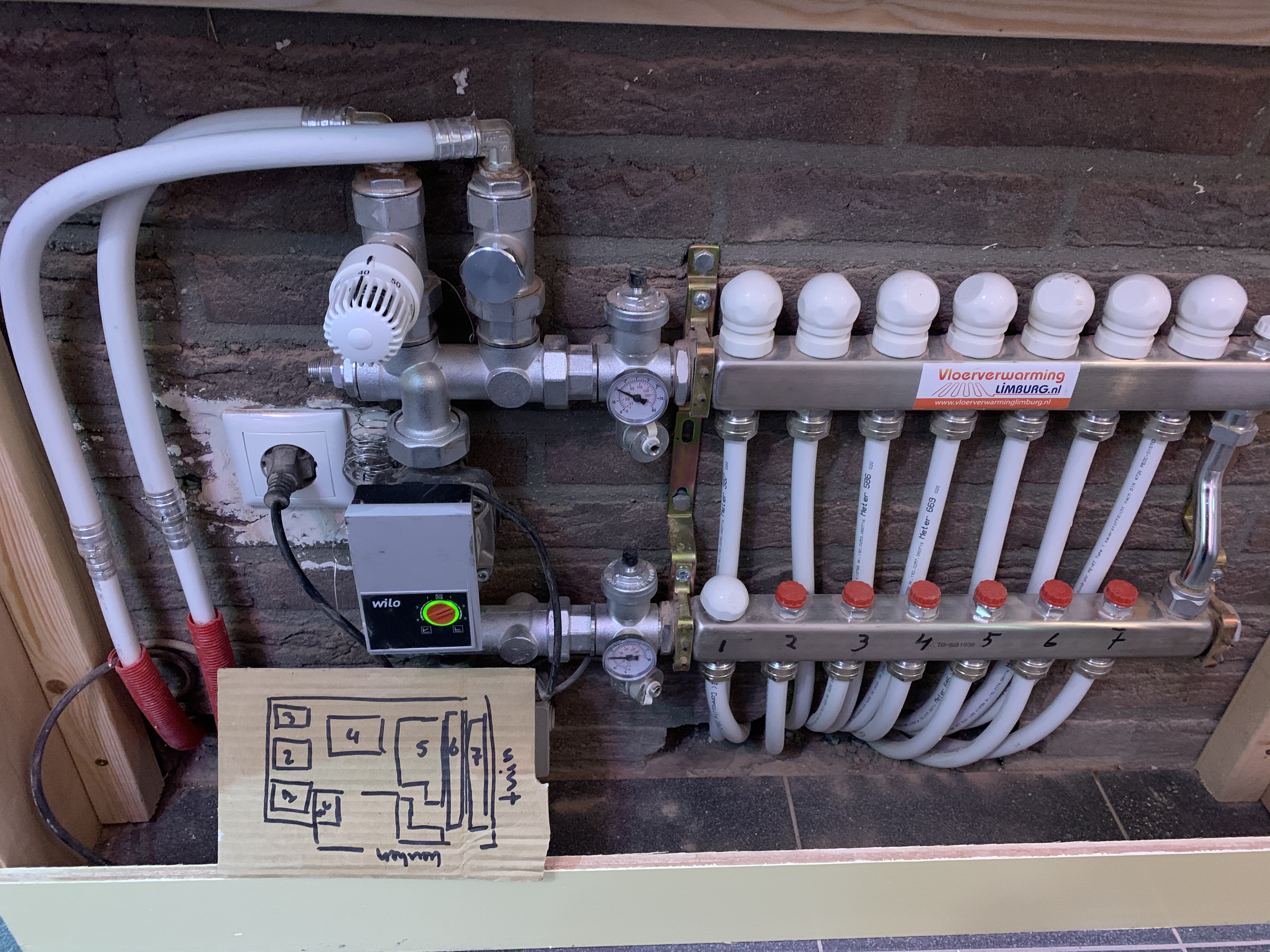

Dit is mijn huidige situatie.
Afbeeldingslocatie: https://tweakers.net/i/QZ62Xio0bBX6EFoOGqP6tRYu1o8=/800x/filters:strip_icc():strip_exif()/f/image/uBJJXIkjyBEoNnQ1UnhIOXa1.jpg?f=fotoalbum_large
Weet niet of hier iets aan valt te doen?
edit: Uuuh, wtf foto van vanmorgen maar op de foto zie ik toch echt het water met 32 graden de vloer in gaan? Foto is vanmorgen na een lange run sinds gisteravond.
[ Voor 25% gewijzigd door Johann0r op 03-04-2020 10:24 ]

Dat de temperatuur is gestegen na een lange run is normaal, immers de vloer wordt steeds warmer en dus stijgt ook de retour temperatuur.
Ik ken deze verdeler niet, maar dit lijkt vrij eenvoudig aan te passen.
Of dit ook wenselijk is, hangt af van de installatie.
Gebruik je nog een CV-ketel en zo ja hangen er radiatoren aan welke een hogere aanvoertemperatuur nodig hebben?
