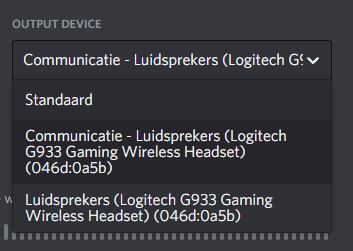

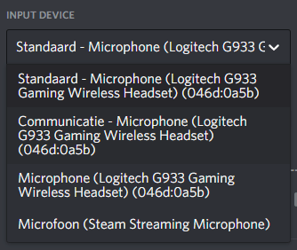

Iedere applicatie waar ik geen directe controle over het audioapparaat voor heb (chrome, edge, steam, verscheidene games) probeert audio af te spelen op een niet bestaand audio apparaat.
Heeft iemand inzicht in hoe ik deze niet-bestaande audio apparaten de nek van om kan draaien? Het gezeik begon toen ik ooit eens audio over een DisplayPort stuurde en daarna weer terug ging naar mijn headset, maar het infecteert nu meer en meer programma's zonder verder enige input van mijn kant.
Voorbeelden van probleem:
Zie dit voorbeeldje uit Discord via browser:
Hier staat een adres(?) bij het audio apparaat, wat ik nog niet eerder gezien heb. Audio doet het over één van beide outputs/inputs, maar zodra de browser afgesloten wordt moet ik 'm weer opnieuw instellen.

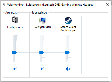

Nog een voorbeeld:
1. Start Chrome
2. Navigeer naar YouTube/Netflix
3. Speel video (met audio, werkt eerste keer normaal)
4. Speel volgende video/herlaad pagina
5. Geen audio, ook niet op andere paginas
6. herstart browser
7. Audio doet het weer, voor één video!
Als ik in de audio mixer op één van de volumeregelaars klik heb ik overigens ook geen geluid bij de applicatie die op dat moment dienst weigert, bij de overigen wel.

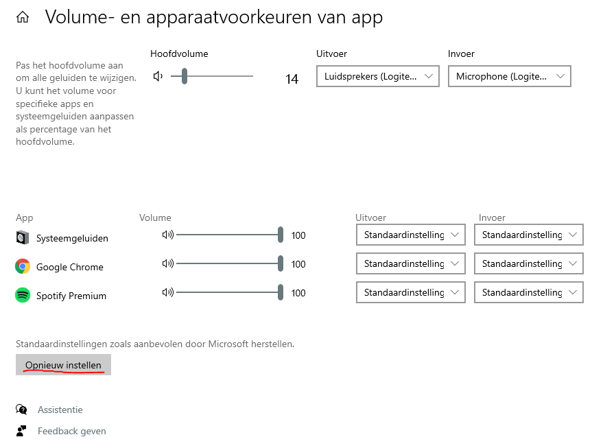

OPLOSSING!
Afbeeldingslocatie: https://tweakers.net/i/CjQsmnjYIq4edcb-8DsmfxeXmUU=/800x/filters:strip_exif()/f/image/CE3rUxYgkRIZjHXjgjAg5je1.png?f=fotoalbum_large
Neemt niet weg dat het gedrag ontzettend raar is. Ben er ook nog niet achter waar het nou precies door komt.
