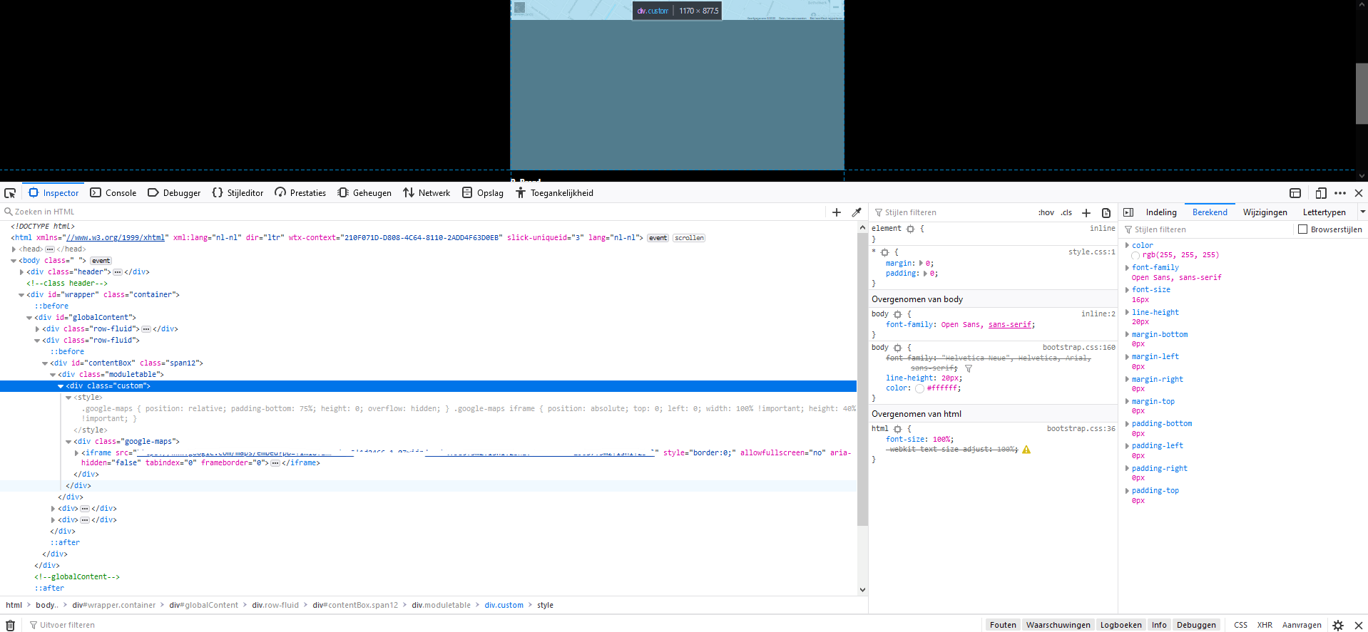

Hier nog een screenshot als ik het element inspecteer in FF. Het adres in de google maps embed link heb ik onleesbaar gemaakt.
Afbeeldingslocatie: https://tweakers.net/i/4Oq6_4E6D9rstvEmSu90NZgMukc=/800x/filters:strip_exif()/f/image/0lsAoGt8qxZ8D6iTFvPlRUc4.png?f=fotoalbum_large
Alvast bedankt!
