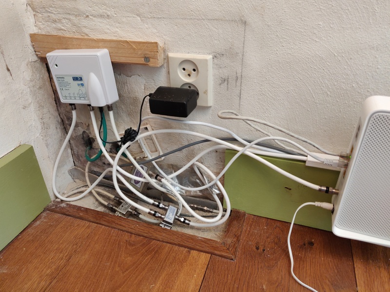

Wij hebben thuis nogal last van haperend internet, en nu heb ik op aanraden van een forum op Tweakers het een en ander geprobeerd. Thuis werken we met een versterker, en daar was alles (TV en internet) op gekoppeld en dat zou problemen kunnen geven (de modem te erg versterkt waardoor die niet goed functioneert). Nu heb ik een splitser gekoppeld alleen geen idee of dit wel een goede manier is.. Kan iemand mij duidelijkheid geven?
Aansluiting
Het signaal (groene kabel) komt binnen en wordt aangesloten op een VQ601R isolator. Deze heb ik dmv een rode coax kabel (die krijg je bij Ziggo) aangesloten op een splitter es-02+/N. Hiervan gaat er een rode coax kabel naar de Ziggo modem, en een naar de versterker (kabel van splitter naar versterker is Technetix RLA75e).
Nu is mijn vraag: zou het zo optimaal moeten werken? Nu weet ik dat je female / male kabeltjes hebt, en daar bijbehorende splitters? Geen idee of het nu dan goed zit.
Alvast bedankt :)

Jarit schreef op donderdag 2 april 2020 @ 08:12:
Mijn vraag
Voor wat betreft het aansluiten van het modem is dit exact de manier waarop het gedaan moet worden.
Waar zit je twijfel?
Aansluiting
Dit is exact zoals het een jaar of 5 a 10 terug bij UPC aangesloten hoorde te worden, zo te horen met de originele aansluitmaterialen.. Dit zou dus prima moeten werken...
...maar je ervaart dus wel problemen. Zaak om uit te zoeken waar het fout gaat. Welke modem heb je (ja, die van Ziggo, maar dat zijn er nogal wat...)? Kun je daarop inloggen om de DOCSIS signaalwaardes uit te lezen? Dat gaat allerminst alle problemen opsporen, maar als daar iets mis is, moet dat in ieder geval opgelost worden.

@Kraz
Het is momenteel een beetje een rotzooi, maar zal er nog een foto bij plaatsen. Rode kabel is een Technetix RLA+++.
1. De versterker is zeker nodig. Heeft een complexe reden omdat er een kabel naar het bedrijf gaat (en daar weer versterkt wordt, dit zit allemaal wel goed), en daarnaast nog 3 TV's in huis.
2. Voor zover ik weet allemaal originele kabels en connectors van Ziggo / voormalig UPC.
Ik had dus problemen met de Wi-Fi. De modem zat aangesloten op de versterker zonder tussenkomst van een splitter. Hierdoor viel mijn internet heel vaak weg. Nu heb ik h.e.e.a. advies ingewonnen en denk ik dat ik het zelf zo heb opgelost (sinds deze opstelling is mijn wifi nog niet weggevallen) alleen wilde ik min of meer bevestiging of ik het zo goed heb bevestigd.

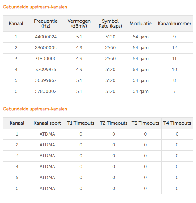

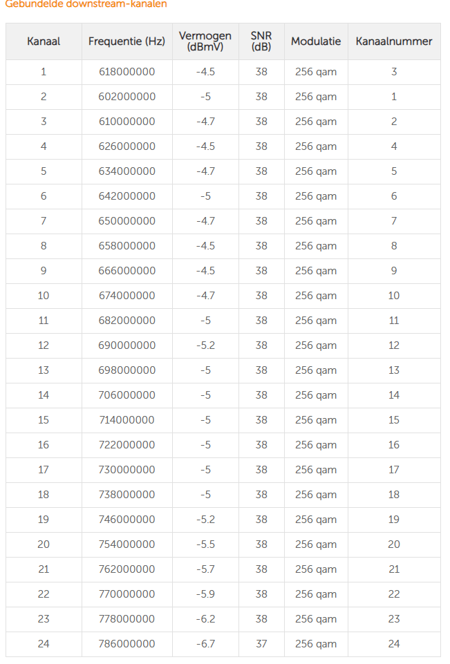

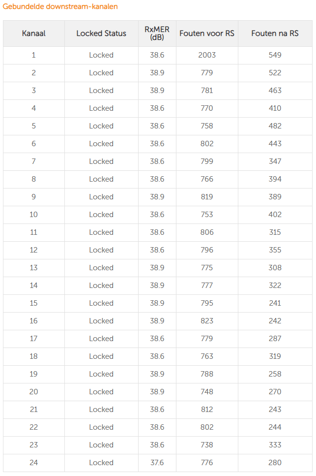

De modem die ik heb is de Connectbox. Omdat wij een vrij groot woonhuis hebben zou ik eigenlijk de Ziggo modem in bridgestand willen zetten, en een Asus router RT-AC87u als router willen gebruiken (ivm groter bereik?).
Dit zijn de waarden:

Jarit schreef op donderdag 2 april 2020 @ 09:54:
Wacht even... je hebt problemen met de WiFi. Dat is andere koek. Hoe was de verbinding bedraad voorheen?
Op zich allemaal prima (behalve de weergave bij de eerste screenshot, die waardes zouden 49dBmV cq 51dBmV moeten zijn ipv 4.9 en 5.1 - maar dat ligt niet aan de verbinding zelf), dat is alvast je probleem niet.

AOP en splitter zijn al wat ouder, waarschijnlijk niet 4G-geschikt, maar dat hoeft niet direct voor problemen te zorgen.
SNR waardes zijn goed, upstream powerlevel vind ik vreemd, die zou normaal ergens tussen de 40-45 moeten zitten, maar gok dat Ziggo de weergave heeft aangepast in de firmware. Negatief downstream powerlevel betekent dat het signaal zachter dan ideaal is, maar met -5/-6 is dat nog steeds prima.

Over de upstreams heb ik ook gelezen.. Heel apart. De splitters zijn volgens mij nog wel gewoon goed (mij laten vertellen dat deze nog steeds worden gebruikt). De AOP lijkt mij inderdaad ook verouderd. Zou dit effect kunnen hebben?

  • pyrofielo
Jarit schreef op donderdag 2 april 2020 @ 11:08:
@dion_b
Excuses, zowel Wi-Fi als bedraad. Telkens viel het internet over het algemeen gewoon weg.
Ziggobox: TG2492LG-ZG
@_JGC_
Dit is gewoon kut, ik zou de splitter voor het modem ditchen, dat is sowieso al een aardige demping.
Is dat nou een versterker? volgens mij is dat bepaald niet ideaal voor je modem (maar weinig kennis daarvan).
Ik zou in ieder geval zorgen dat het modem zo dicht mogelijk bij de bron aangesloten zit. Dus
- direct op de versterker
- direct op een splitter vanaf de bron en de versterker gebruiken om de rest te verdelen.
Ik denk dat de tweede optie beter is maar ik weet eerlijk gezegd niet hoe een data signaal zich gedraagt door een versterker heen....

  • _JGC_
  • Laatst online: 12:47
@Jarit Lijkt me beetje raar aangesloten. Je groene kabel zou de hoofdaansluiting moeten zijn, die gaat nu in een output van de versterker, dan nog wat splitters hier en daar...
- groene kabel in dat AOP
- AOP uitgang naar input versterker
- Eerste poort van versterker naar modem
- rest van de kabels op de versterker in oplopende kabellengte of verdere splitsingen
Dan modem uitlezen, als signaalsterkte te hoog is (downstream powerlevel boven de 5), haal je modem van de versterker af en zet je een splitter tussen AOP en versterker en tak je modem daar af.
Downstream powerlevel mag gerust negatief zijn overigens, zolang het maar ergens rond de -5 tot -6 blijft en de SNR goed is.
Edit: ik zie nog een groene kabel uit de muur komen nu ik verder inzoom... beetje rare spaghetti heb je daar, negeer bovenstaand
Edit2: zoals je het nu hebt aangesloten zou het wel moeten kloppen. Evt zou je de extra splitter nog kunnen opheffen omdat je nu een vrije poort op je versterker hebt, maar gok dat je kabels daar te kort voor zijn.

  • Groentjuh
  • Laatst online: 10-10 19:28
Groene kabel rechts-> VQ601R isolator in
VQ601R isolator -> splitter es-02+/N in
splitter es-02+/N uit #1 -> Connectbox (TG2492LG-ZG)
splitter es-02+/N uit #2 -> technetix fra-752/n in
technetix fra-752/n uit #1 -> leeg
technetix fra-752/n uit #2 -> boven plint rechts
technetix fra-752/n uit #3 -> Groene kabel links
technetix fra-752/n uit #4 -> naar splitter hirschmann vfc0421 in
hirschmann vfc0421 uit #1 -> onder vloer/plint links
hirschmann vfc0421 uit #2 -> onder vloer/plint rechts
Dat is geloof ik wat we op het plaatje zien. Die linker groene kabel gaat door naar het bedrijf.
Je zou de ConnectBox op port 1 van de technetix fra-752/n kunnen zetten en de splitter es-02+/N daarmee niet meer nodig hebben. Dat schilt natuurlijk.
[ Voor 203% gewijzigd door Groentjuh op 02-04-2020 11:55 ]

2x groene kabel kan, dan heeft iemand gewoon een grondkabel gebruikt waar witte kabel gebruikelijk is. Kan ook zijn dat vroeger het AOP ergens anders zat, hier de kabel binnenkwam, er een knip is gemaakt en hier het AOP is opgehangen. Als dat niet helemaal officieel is gebeurd verklaart dat ook waarom het signaal op poort 1 van de versterker veel te hard is, Ziggo gaat uit van de bekende kabellengte voor de aansluiting in de straatkast.
  • Jarit
  • Registratie: Maart 2020
  • Laatst online: 21-09-2022
@Groentjuh Dat is precies hoe het ligt inderdaad! Nu zat de modem inderdaad op de versterker aangesloten maar omdat het internet vaak uitviel, is mij geadviseerd om de splitter er tussen te plaatsen waardoor de modem los van de versterker staat...

Jarit schreef op donderdag 2 april 2020 @ 12:26:
Als je niet werkt met de connectbox op de versterker zonder splitter en niet werkt met de connectbox zonder versterker op een splitter, dan blijven er volgens mij weinig andere mogelijkheden aansluitmogelijkheden over.
Misschien een nieuwe AOP, maar dat is eigenlijk al aan Ziggo om te regelen.
Correct. Dit is - schematisch - hoe het aangesloten hoor te zijn. 3.5dB demping en niet meer in beide richtingen. Rest van installatie voor TV's (incl versterker) op andere poot van die splitter. De kabelzooi en gebrek aan montage verdient natuurljk niet de schoonheidsprijs, maar heeft technisch geen invloed.
Kortom, als er nu problemen zijn, ligt het niet aan de coaxbekabeling en ook niet aan de signaalwaardes erover.
Vraag dan: wat is het wel?
Kun je zo uitgebreid en specifiek mogelijk aangeven wat "haperend internet" inhoudt? Bij welke toepassingen merk je het? Kun je het meten? Is het continu of op bepaalde tijden? Wanneer is het ontstaan? Is rond die tijd iets in hard/software veranderd?

Enige wat ik mij nog kan bedenken is dat het misschien in de isolator zit... Ik woon namelijk redelijk vrijstaand dus signalen van andere WiFi's zou die niet kunnen pakken lijkt mij (eerstvolgend huis ca 40 meter).
