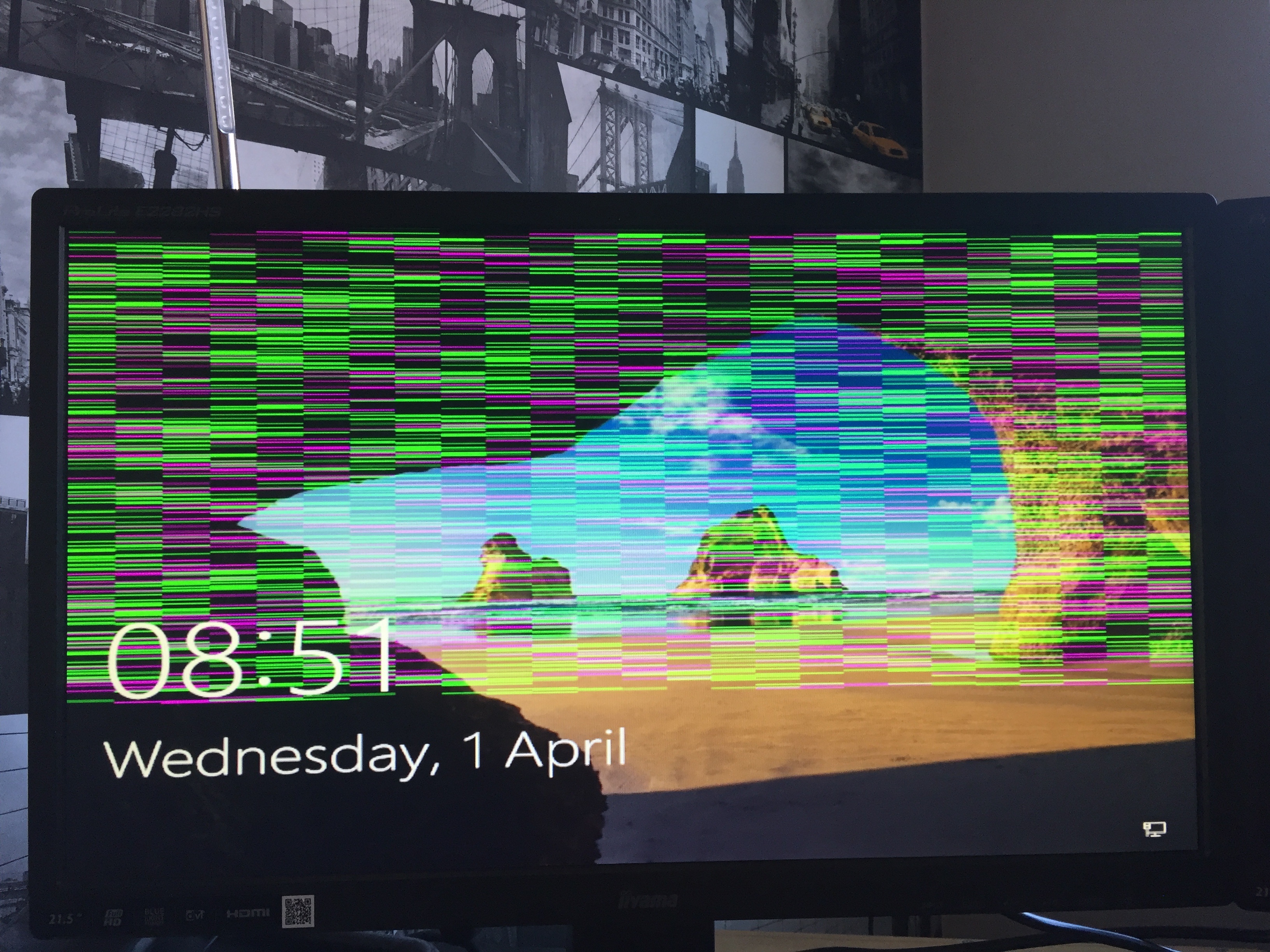

Hoi allen,
Het probleem dat ik heb:
Zo af en toe loopt mijn PC Compleet vast --> Out of the blue zwarte schermen, zoemende boxen en beeldschermen die aangeven dat er geen output is.
Dan reboot ik hem (harde reset, want de pc kast draait not wel) --> Dan krijg ik paarse strepen en een resolutie die nergens op slaat.
Eerste wat ik dan denk is Videokaart naar de MalleMoeren --> een Nvidia Geforce GTX 460
Dan reboot ik hem regulier en Tadaa --> Niks aan het handje.
Probleem is ontstaan (denk ik) nadat ik zaterdag een tweede scherm heb aangesloten op mijn tweede DVI poort. Loopt als een zonnetje, en heeft het ongeveer 2 dagen non stop perfect gedaan, tot gister het probleem ineens kwam.
Oplossingen:
- Nvidea driver ge-update, verwijderd, opnieuw geinstalleerd etc.
- PC Format + clean installatie
- Nu weer alles up to date + een aantal performance scans gedaan etc.
Dit alles levert niks op.
Is dit voor jullie een bekend probleem? Is het überhaupt softwarematig of raakt mijn videokaart gewoon oververhit en schiet hij in een soort lockdown (grappig woord) 8)7
Bijgevoegd een screenshot van hoe hij opstart als hij de paarse strepen heeft, maar zoals gezegd dit is dus alleen de eerste keer NA de crash. |:(
Afbeeldingslocatie: https://tweakers.net/i/fvB84RvWnQfCgtcTZ4cu7ORqUhY=/800x/filters:strip_icc():strip_exif()/f/image/TpKl1Knkd8zkNAS7GBkGYPcn.jpg?f=fotoalbum_large

  • unfor
  • Laatst online: 30-08 13:06
Ja, die's dood.
Ik heb hier nog een 460 liggen die precies het zelfde deed, ik kon het nog een tijdje fixen met de bekende oven truc maar komt altijd terug.
Toevallig een Palit of Gainward modelletje (rood pcb)?
[ Voor 7% gewijzigd door unfor op 01-04-2020 22:52 ]

Strepen in beeld zoals op jou foto is meestal een video geheugen probleem.
