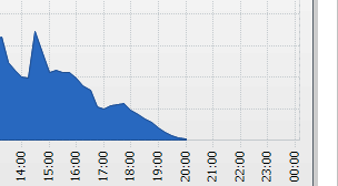

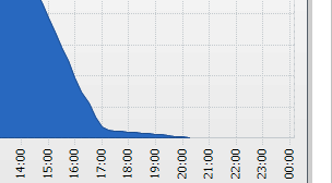

Er is mij een vreemd verschijnsel met onze SMA omvormer opgevallen...
Onze panelen liggen op het oosten onder een hoek van 15 graden, in de loop van de middag, vanaf ongeveer 14:00, valt er geleidelijk steeds meer schaduw van onze woning op de panelen (panelen liggen op de veranda achter de woning).
Op een mooie zonnige onbewolkte dag zie je de bekende mooie parabool in de opwek curve, met vanaf 17:00 vrijwel geen opwek meer, systeem heeft dan tot 20:00 nog maar hooguit enkele tientallen Watts. ook vanaf 17:00 is het dan nog steeds mooi zonnig en onbewolkt, maar de zon zit dan achter het huis.
Op een dag met bewolking (en af en toe zon) zie je vanaf 17:00 een veel hogere opwek, tot 18:00 nog wel 500W, daarna aflopend. vanaf 17:00 is het dan wel weer mooi zonnig en onbewolkt, maar de zon zit dan achter het huis.
Ik heb plaatjes van de beide opwek curves bijgesloten.
Is het te verklaren dat bij een zonnige onbewolkte namiddag na 17:00, de curves zo verschillend zijn, afhankelijk of de dag zelf zonnig en onbewolkt was of niet?
Ik zit zelf te denken dat ie bij een zonnige dag blijft hangen op het verkeerde mpp punt dat past bij de zonnige dag en dat ie bij een wisselend bewolkte dag wel op het juiste mpp punt zit. Maar ik zou ook verwachten dat OptiTrack dat juist oplost....
Iemand een idee?

- Het betreft een SMA 3.6 SunnyBoy omvormer
- panelen zijn type Dunne film (Avancis Powermax 4.0) in 2 strings aangesloten
- Strings: A: 2 x 6 parallel, B: 3 x 7 parallel, totaal 33 stuks, 4800Wp
- SMA Optitrack staat aan, interval 6 minuten
