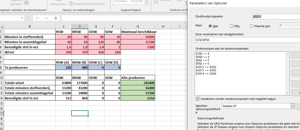

Afbeeldingslocatie: https://tweakers.net/i/SL06BZ65xhclfuTbF9vCCAa9Ov4=/800x/filters:strip_exif()/f/image/C5gDH3iCBcB7CzbUASP06uPN.png?f=fotoalbum_large
Op deze afbeelding staan alle gegevens met betrekking tot de getallen

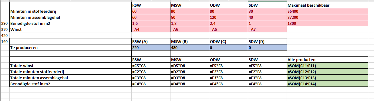

Afbeeldingslocatie: https://tweakers.net/i/lNfaLvek1_51itjGqzu-3Fz01Ok=/800x/filters:strip_exif()/f/image/eRmdzDuuR7y2JNQvj2756Cc2.png?f=fotoalbum_large
en op deze afbeelding staan alle toegepaste formules.
Aan de instellingen heb ik niks veranderd! Ook heb ik een tweede solver gebruikt en die gaf hetzelfde antwoord.

Verwijderd schreef op woensdag 1 april 2020 @ 21:00:
Snap je het antwoord van de Solver, en heb je eventueel een antwoord in je hoofd die beter zou zijn? Enkel het feit dat je vier cellen opgeeft om mee te spelen, wil niet zeggen dat die vier cellen ook daadwerkelijk ongelijk aan nul hoeven te eindigen na de solver. Als er bijvoorbeeld meerder oplossingen zijn.... Heb je ook al eens gespeeld met verschillende beginwaardes voordat je de solver startte, of met een andere optimizer (uiteraard rekening houdend met de constraints van die optimizer)?
De Excel-solver is geen magisch orakel. Die doet gewoon wat hem opgedragen wordt binnen de beperkingen die ie heeft.
