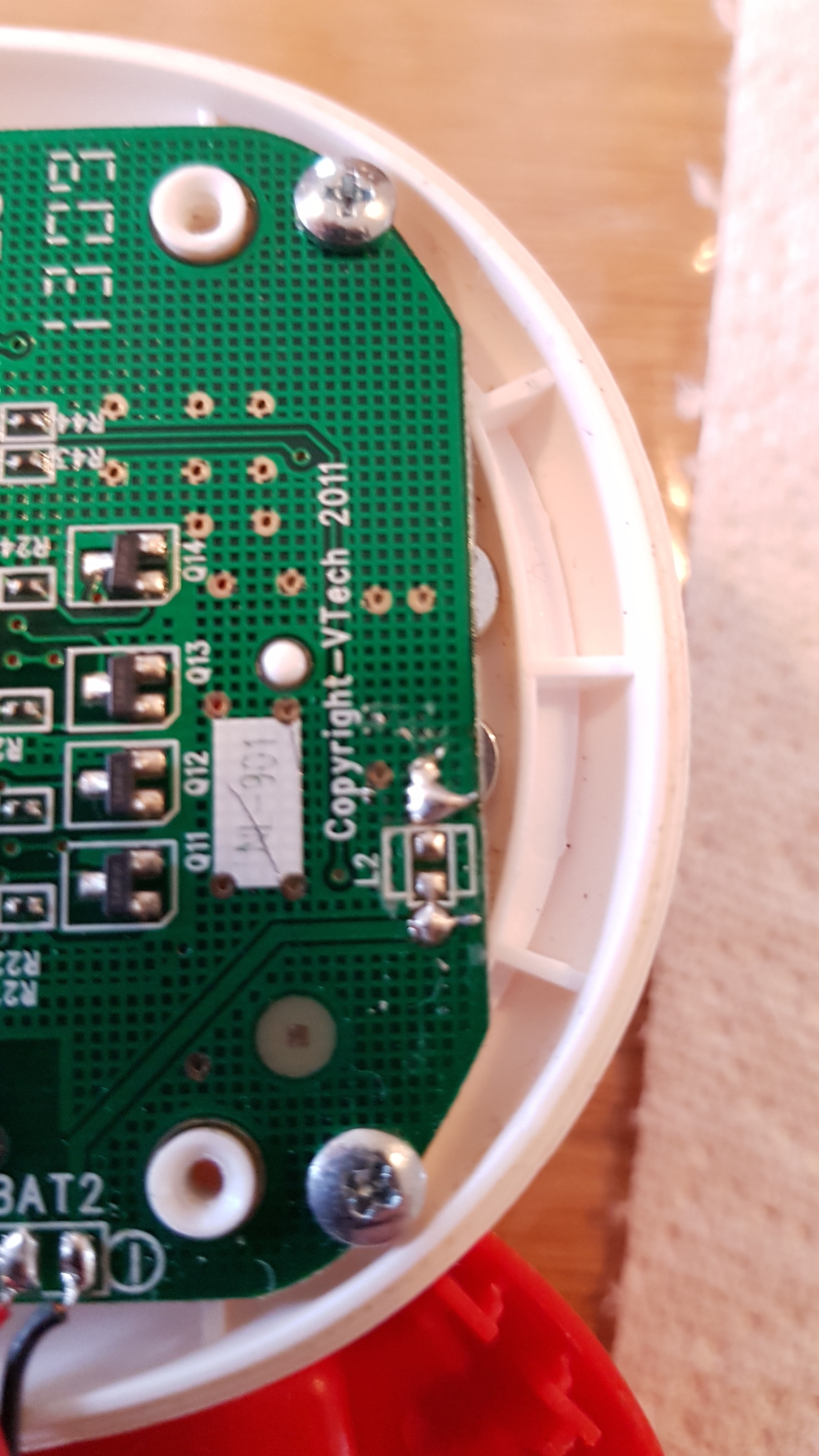

Mijn vraag
Wat is dit voor onderdeel?
Afbeeldingslocatie: https://tweakers.net/i/crBLkxYh8lJYK7b-oZgIOvpufAQ=/800x/filters:strip_icc():strip_exif()/f/image/ExPtMv8zJCnIgtsrXH20fVvJ.jpg?f=fotoalbum_large

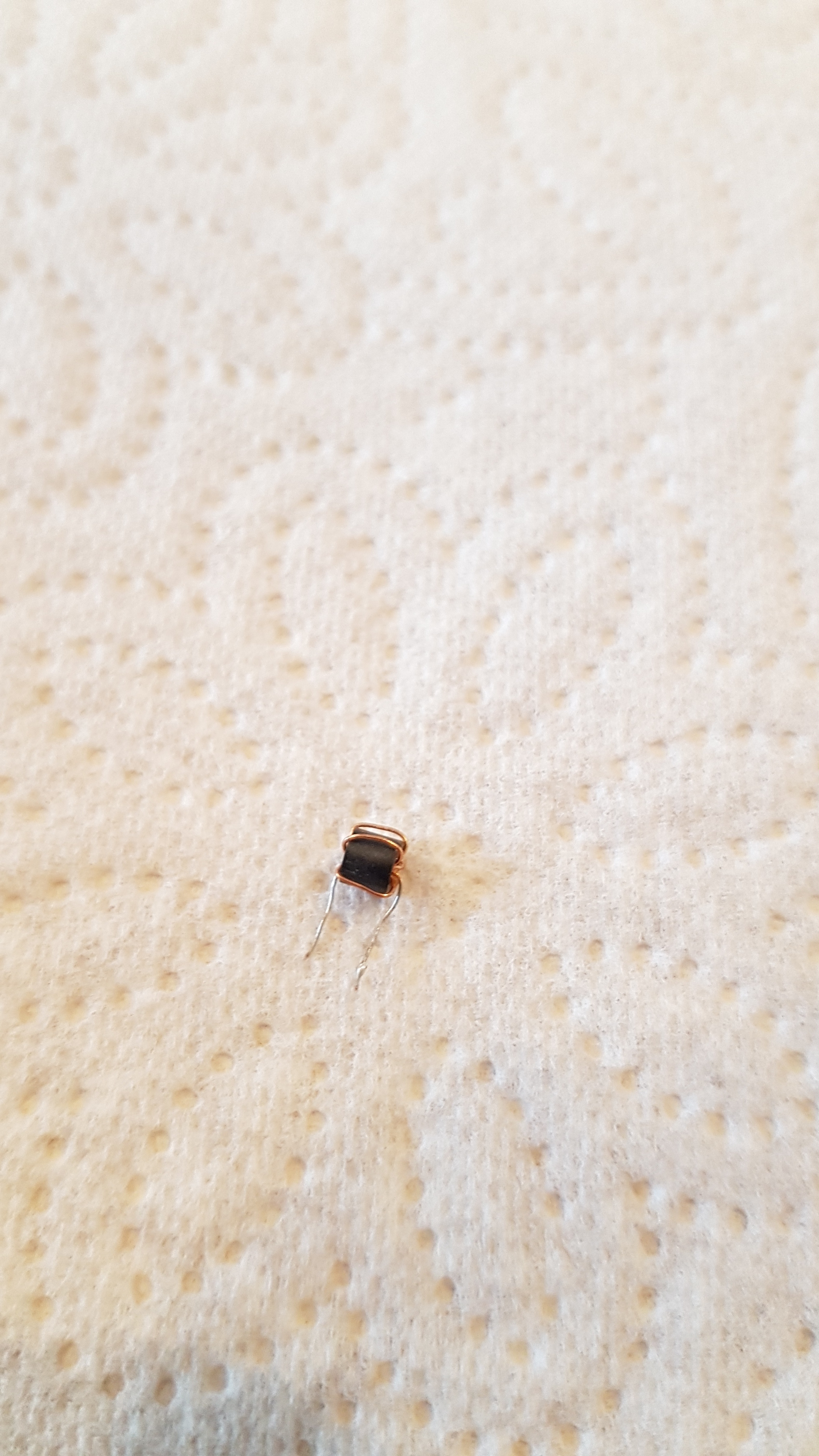

Het komt uit speelgoed van mijn dochter en is afgebroken van het board.
Afbeeldingslocatie: https://tweakers.net/i/LDoXFAOp3h0wDjZbGgztvAesadM=/800x/filters:strip_icc():strip_exif()/f/image/ONXspjYCMgESU2G0J1CGy90n.jpg?f=fotoalbum_large
Google lens dacht dat het een spin was. En ali image search dacht dat het een knopje was.
Ik wil graag een nieuwe erop solderen want mijn dochter vind het wel leuk speelgoed.

Een draad om een ferrietringetje lijkt het haast wel. Los van wat het is; het ziet er niet echt kapot uit op de foto. Als dat is afgebroken zou ik die gewoon terugsolderen om te beginnen. :)

Gewoon dezelfde terugsolderen.

Da's een klein filtertje.

een spoeltje idd, afgebroken van positie L2?
  • Bl4ckviper
  • Laatst online: 06-10 10:08
Ja L2 inderdaad. Als ik het er tegenaan houd doet hij het weer.
Ik ga het proberen er weer aan te maken maar ik ken mijzelf, ben geen held met solderen.. Dus handig om te weten waar ik evt nieuwe kan krijgen.

nieuwe is niet nodig, er zit genoeg "vlees" aan om opnieuw te solderen.
Ferriet spoeltje om het signaal te filteren tegen interferentie, ziet er nog heel uit, dus even terug plaatsen en soldeerbout er op

Waar ik benieuwd naar ben, doet ie het nu niet meer?

Bamboozled schreef op woensdag 1 april 2020 @ 19:02:
Bl4ckviper schreef op woensdag 1 april 2020 @ 19:00:
  • Bl4ckviper
Nee maar als ik dat dingetje er weer tegenaan doe wel. Ongeacht de kant.

Bl4ckviper schreef op woensdag 1 april 2020 @ 19:04:
Mja, met 4 windingen zal het ding waarschijnlijk ook niet super veel doen. Zelfs rechtstreeks doorverbinden zou mogelijk wel werken ;)

Is niks meer dan een koperen overbrugging met een ferriet kern tegen wat interferentie. Essentieel voor werking maar wanneer hij kapot is kan je zelf een nieuwe maken met stukje koperdraad van zelfde dikte en zelfde aantal windingen.

Een draadbrug zal ook gewoon werken, en als je een spoel gebruikt zal ieder willekeurige spoel ook voldoen.
Maar zoals opgmerkt zit er genoeg vlees dus dat spoeltje hergebruiken zal geen problem zijn. Als je problemen hebt met solderen moet je gewoon even in je omgeving kijken of iemand je kunt helpen, zanders voor zoiets simpels kan je misschien ook even langs een plaatselijke winkel waar ze aan reparaties doen (radio/TV zaak of een elektronica onderdelen winkel)

Ja ga het gewoon proberen.
Met een willekeurig draadje werkt het ook gewoon dus lijkt weinig toe te voegen.
Dank allemaal.
Be fast .... Be furious....
  • Bl4ckviper
Het is gelukt. Hij doet t weer.
