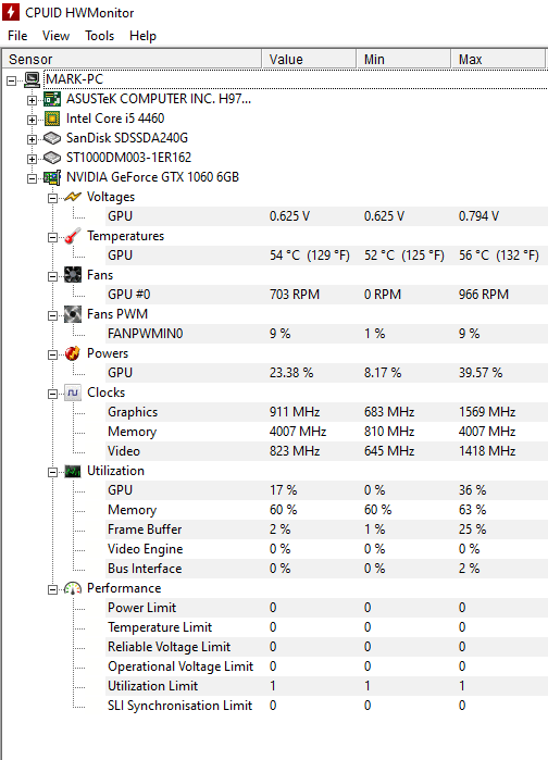

Zo te zien is je GPU niet eens voor 40% belast tijdens het spelen van een spel (tenminste ik ga er vanuit dat je hier een game hebt geprobeerd?)
Hoe lang was de gaming sessie die je hebt gehad hier?
80 graden op een i5 vind ik zelf aan de erg hoge kant. Is de CPU cooler ook daadwerkelijk super heet na het spelen ? Vooral aangezien de load op je processor nog niet eens 100% is volgens de tooling waar je de screenshots van laat zien.

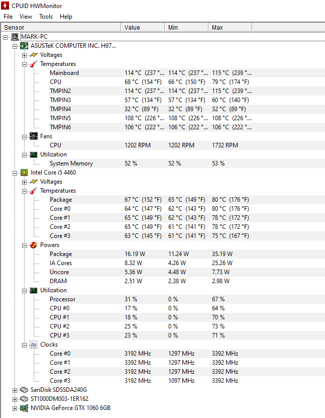

Het probleem is de koeling van de kast, je VRM's worden te warm, lijkt er op dat je een hele slechte warmte afvoer hebt en een hele slechte toevoer van koele lucht. Je GPU en CPU samen genereren zo voor warmte dat alles traag wordt. Ik weet niet hoe veel intake fan's je hebt maar de lucht circulatie is veel te weinig.
Beheerders, Consultants, Servicedesk medewerkers. We zoeken het allemaal. Stuur mij een PM voor meer info of kijk hier De mooiste ICT'er van Nederland.
  • Shunt
  • Laatst online: 24-10 12:48
Shunt
Boe
Verwijderd schreef op woensdag 1 april 2020 @ 18:24:
ik heb hier de computer ongeveer een half uur aan. The Division stond op de achtergrond open in het main menu.
Ik heb wel eens voor gehad dat toen ik mijn computer opnieuw wou opstarten dat ik moest wachten totdat die was afgekoeld.
Dat zou ik eens moeten nakijken of de cooler can de CPU super heet wordt.
Als dit zonder enige echte belasting was ga ik er stiekem vanuit dat jij een ernstig koeling probleem hebt me je systeem. Maak eens even kast open en laat deze open. Check of CPU cooler toevallig niet totaal verstopt zit met stof / zooi. En zorg er voor dat je systeem voldoende lucht kan aan leveren. Ergens even een grote ventilator opzoeken en die direct op je open computer kast richten op volle snelheid.
Wim-Bart schreef op woensdag 1 april 2020 @ 18:28:
Temp sensoren van deze generatie borden zijn op het zachts te zeggen erg hit and miss vooral die rondom je VRM's. Van een i5 zouden deze vrm's niet gloeiend heet mogen worden ook al heb je en matige airflow.
Als je VRM's over verhit raken zou ik andere klachten verwachten als stotteren in games.

Ik heb zelf het broertje van dit bord, en ik heb nog nooit zulke temperaturen gezien, maar ik heb ook 2x Intake van 12cm en 1x Outtake. Kast is een Silensio 550 (die is echt super dicht) core I7 met een 660TI. Wanneer ik de twee intake fan's uitschakel dan heb ik de zelfde temperaturen en is dat ding niet voorruit te branden.
Ik verwacht dan ook dat zelfs bij een afwijking van 10% de temperaturen deze nog veels te hoog zijn.

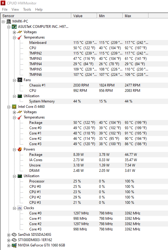

Hier een update: The Division 2 in het main menu, Computer nog eens stof vrij gemaakt en een extra cooler erin gezet!
1e screenshot was ervoor en de 2e screenshot na het schoon maken en een extra cooler.

Het main menu is niet echt representatief voor daadwerkelijke load van het systeem natuurlijk.
Probeer eens 20 min te gamen en bekijk het resultaat dan nogmaals. En ik denk dat het wel handig zou zijn om een foto te plaatsen van de CPU cooler en een overzicht van het gehele systeem van de zijkant zonder de case zijpaneel.

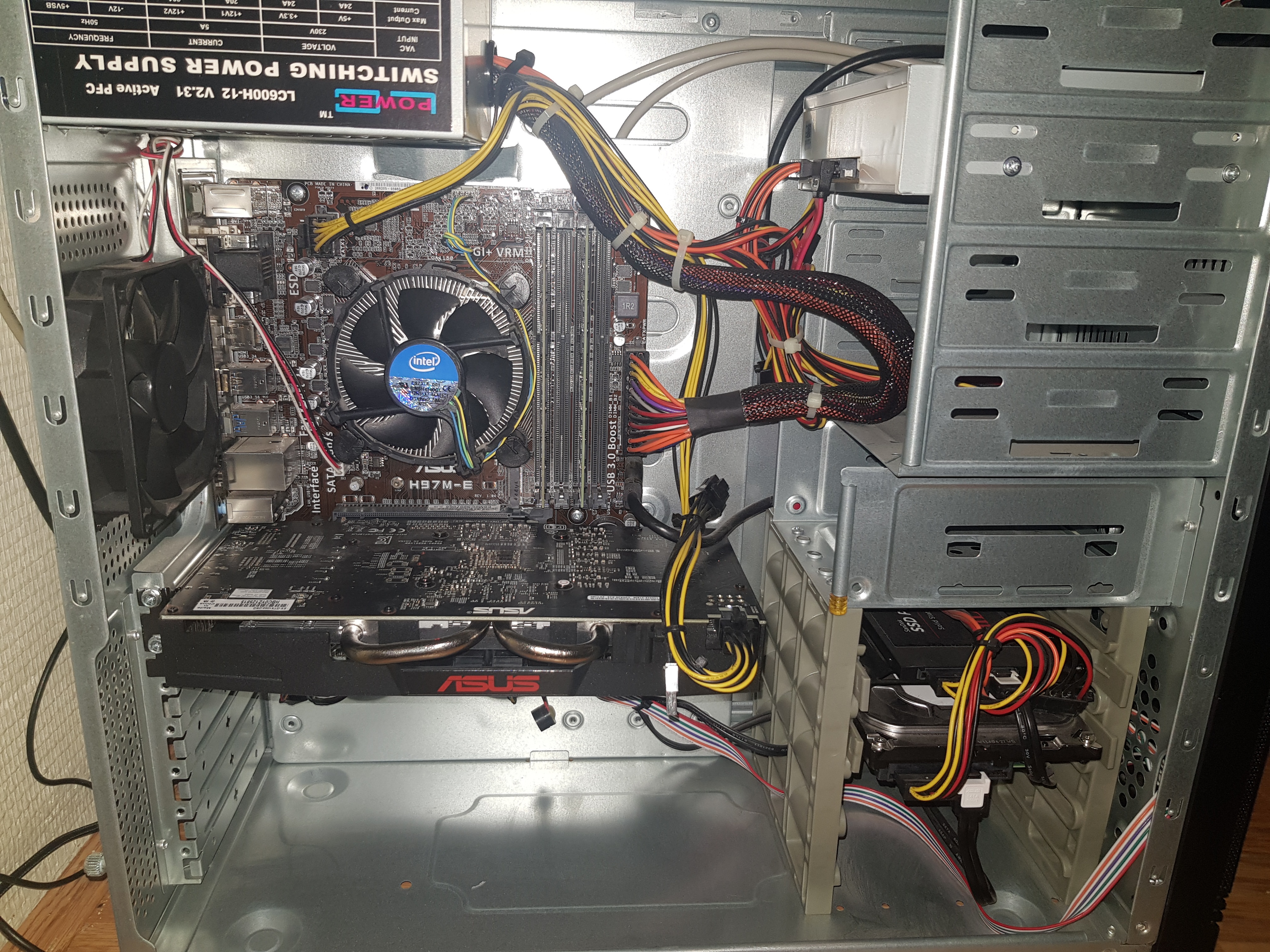

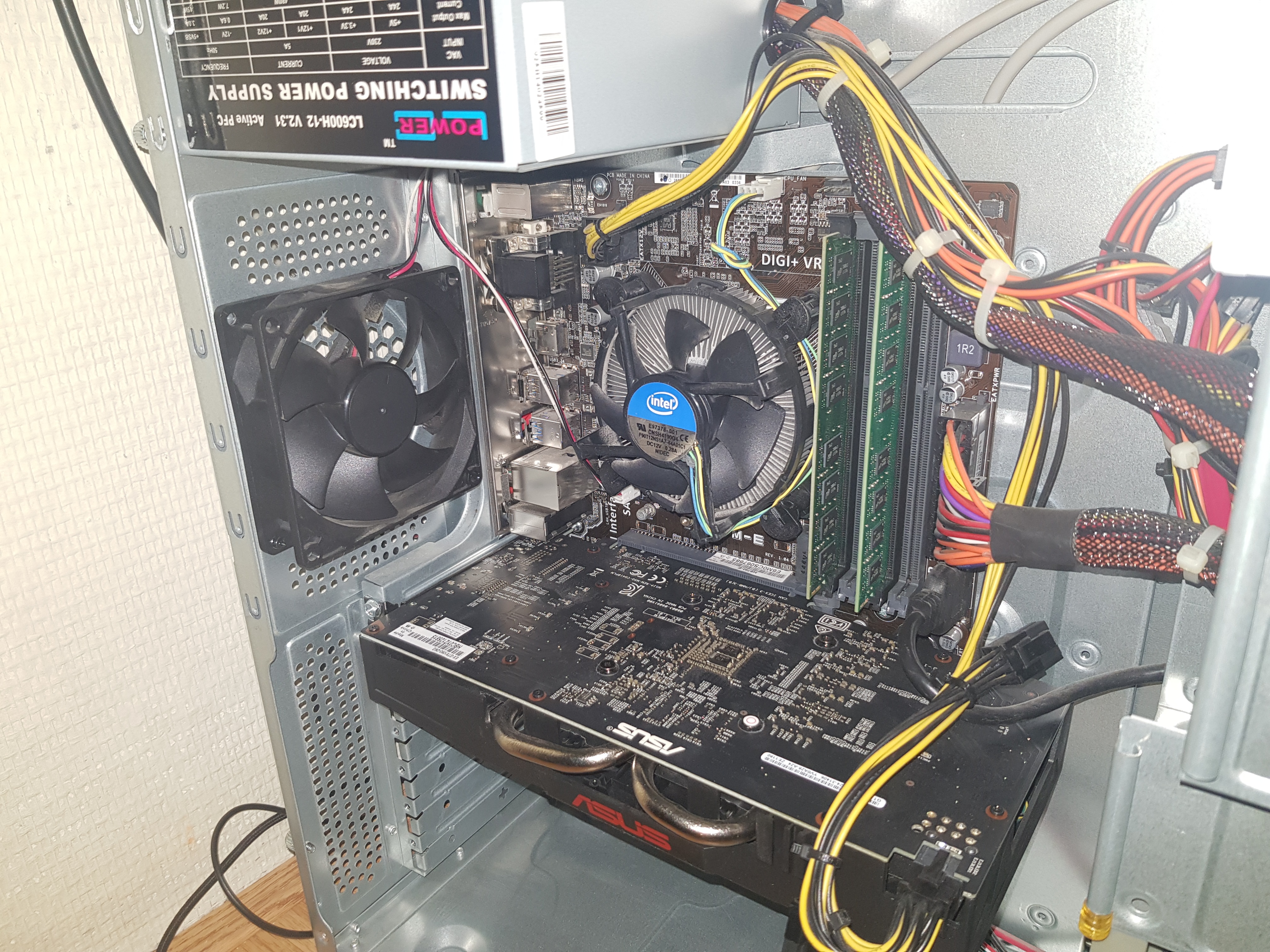

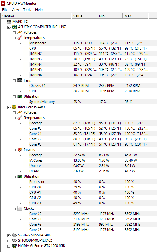

Hier is een update na het spelen van de game. En de kast van binnen.

Als ik mij niet heel erg vergis is de grens waarop jouw CPU gaat thermal throttlen 95 graden uit mijn hoofd.
Hij zit nu tijdens load op 100. Ik denk dat zoals hier boven ook al aangegeven wordt de CPU cooler niet helemaal je van het meer is. Wat je zou kunnen doen is even voelen aan het CPU block hoe warm hij ongeveer wordt. Als dit niet heel warm is (zeg maar je vingers kun je er meerdere seconden op houden). Dan is 90% zeker je koelpasta zo danig verhard dat het slechte geleider geworden is. En dan kan je die het beste even vervangen. (zowel de cooler als de CPU goed schoonmaken.)

40% CPU load en dan al 87gr .....
Koieler van 30e is al stuk beter dan de s tock, maar er is iets niet geod me tde CPU of MOBO ivm die warmte op dergelijk lage load.

Verwijderd schreef op woensdag 1 april 2020 @ 21:10:
Zou er eens een goede voeding in zetten want de pricewatch: LC-Power LC600H-12 V2.31 is in en in slecht voor je hardware.
Er mist zo te zien een intakefan. Beetje geforceerde aanvoer van verse lucht kan enorm schelen in temperatuur.

precies alsof een intel stock koeler geen i5 4460 kan koelen...
Gewoon koelpasta vervangen. Nieuwe koeler is niet nodig.
Ik zie geen intake fan(s) die lucht in de kast brengen. een nieuwe CPU koeler is niet nodig, als je er 1 wilt, koop dan een goede die je ook mee kunt nemen in upgrade. pricewatch: Gelid Solutions Tranquillo Rev.4 version B. wil je toch wat halen specifiek voor dit en evt 4770 pricewatch: Gelid Solutions Siberian ben je voor €12,- ook klaar. maar sowieso kijken voor intake fan, want die zie ik nergens
Update
Ik heb de koelpasta vervangen en het scheelt zeker 20 - 40 graden in temp. Hij werkt nu ook beter!
Bedankt voor alle info en het helpen!!
