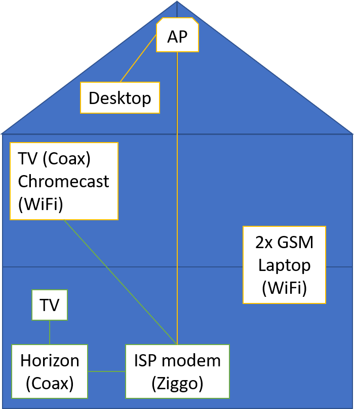

Het netwerk in ons huidige huis is vrij simpel.
Afbeeldingslocatie: https://tweakers.net/i/RrByzXN3l2eJgWZpGhiZm4ZxM0Y=/f/image/yVdSQzm2h5XaFhsAgq45GFSM.png
Dit alles werkt naar behoren en is voldoende voor ons.

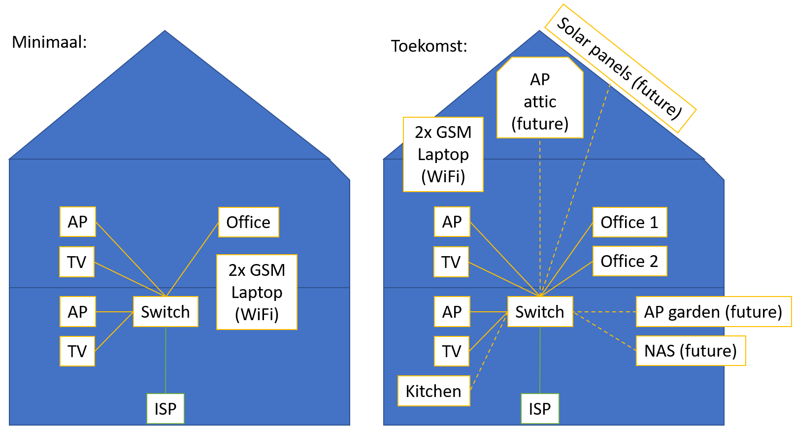

Eigenlijk heb ik twee scenario’s voor de benodigdheden van het netwerk, minimaal en toekomst:
Afbeeldingslocatie: https://tweakers.net/i/dhBK7_AhYDgOQYNCcN3glLq9Uq8=/800x/filters:strip_exif()/f/image/cMwj4JSeT7pBsiEojyHKKDns.png?f=fotoalbum_large
Maar nu wil ik voor het minimale scenario al iets van rekening houden met de toekomst. Nu is mijn grote twijfel de switch, moet ik een kleine switch kopen met POE (bijv. Ubiquiti US-8-60W) zodat ik geen injectors nodig heb. Of koop ik een iets grotere switch zonder POE (bijv. Netgear Switch 16x GE GS316-100PES). Deze laatste is volgens mij de goedkoopste oplossing waar ik ook al een heel eind mee kan komen in de toekomst.
Grote vraag eigenlijk is: moet ik een switch met POE kopen of niet? Idealiter zou ik voor de Ubiquiti USW-16-POE Gen 2 gaan. Ik ben ook best bereid om dit te investeren, alleen ben ik bang dat het overkill is als ik zie waar wij het de afgelopen jaren al mee gedaan hebben. En ben ik met een simpele switch tegen een fractie van de prijs ook al enorm op mijn toekomst voorbereid. Alternatief is nog een switch van Netgear met POE, maar het is mij nu nog niet duidelijk of dit samenwerkt met de Unifi AP's.
Wat denken jullie?

@pnoob ik heb afgelopen maanden met dezelfde (design) keuzes gestaan.
Wat ik heb gedaan:
  • Naar elke ruimte in het huis minimaal één loze leiding getrokken, zodat ik 2 CAT6 aansluitingen heb per ruimte;
  • Naar de TV twee loze leidingen (in totaal dus 4 aansluitingen);
  • Op elke etage op een (ongeveer) centrale plek een aansluiting gemaakt voor een AP;
  • Loze leidingen van die plek naar de zolder voor eventuele uitbreiding / zonnepanelen;
  • Loze leidingen van die plek naar de kruipruimte voor uitbreiding van netwerk naar bijvoorbeeld de schuur / tuin;
  • Loze leidingen in de kruipruimte voor uitbreiding van meterkast.
Dit alles komt op een centrale plek in het huis binnen. Daar staat een patchkast, met patchpaneel, router, switch, etc.
Kwa hardware ben ik uitgekomen op het volgende:
  • 2x AP AC Lite;
  • 1x AP AC Pro (Begane grond) (Kon goedkoop aan de Pro kopen, anders was het 3x Lite geworden);
  • 1x USG;
  • 1x Ubiquiti UniFi 24-Port PoE gen2.
Ik heb bewust alles van Ubi gekocht, zodat het lekker samenwerkt in de controller en het makkelijk en eenvoudig in te stellen is.
Wil je geen integratie in de controller of gebruik je toch geen geavanceerde instellingen, zoals bijv. VLANS, VPN e.d. Dan zouden de AP's prima voldoen in combinatie met een goedkopere (unmanaged) POE switch. Zolang die switch dezelfde POE standaard (802.3af) ondersteund, moet dat gewoon werken.
Bij de losse Lites worden injectors meegeleverd, dus een POE switch is niet persee nodig. Zelf ben ik alleen grote fan van zo min mogelijk kabels gebruiken, dus daarom ben ik wel voor een model met POE gegaan. Het is dus vooral persoonlijke voorkeur.
Beetje offtopic: Maar kijk ook of je de TV wilt ophangen en daarvoor kabelgoten in de muur wilt verwerken. Ik heb een 50mm buis in de muur verwerkt die loopt van de TV naar de kast, zodat ik straks geen kabels in het zicht heb zitten.

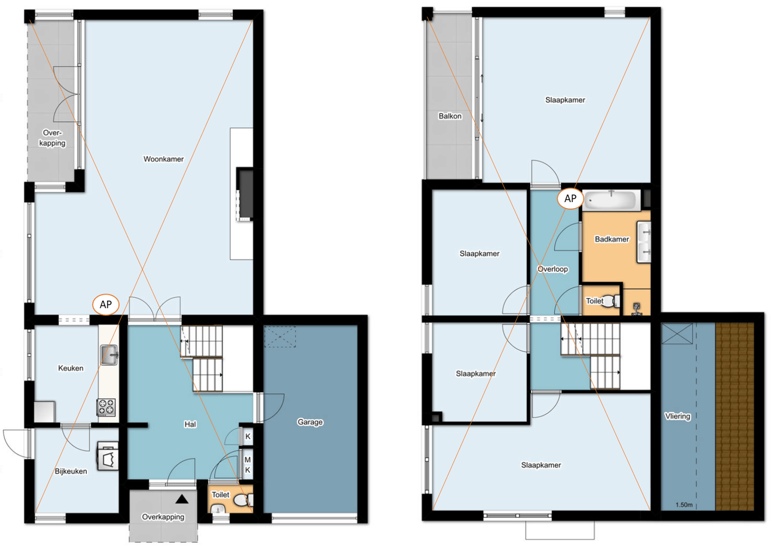

Hierbij nog een idee waar ik de Unifi AP-AC-Lite's wil hangen. Hebben die genoeg bereik voor een huis van 7m breed x 15m lang (de garage even buiten beschouwing gelaten).
De tuin ligt links naast het huis, vandaar dat ik op de beneden verdieping de AP iets naar links heb geplaatst.

pnoob schreef op donderdag 2 april 2020 @ 15:31:
Ik ga inderdaad geen geavanceerde instellingen gebruiken van de switch. Ik ben nu aan het kijken voor een unmanaged POE switch, zoals Netgear GS108LP.
Als je daar naar aan het kijken bent (gezien de prijs), zou ik toch gewoon een 8-poort POE Unifi switch kopen, die is bijna net zo duur: pricewatch: Ubiquiti UniFi Switch (8-poorts, 60W PoE). Of je moet een stuk goedkopere alternatief kopen, zoals bijvoorbeeld een van deze.
Dat durf ik te beloven, maar ik ga er vanuit dat het goed moet komen. Wel heb ik het idee dat de AP op de eerste etage gevoelsmatig behoorlijk ver naar boven staat.
