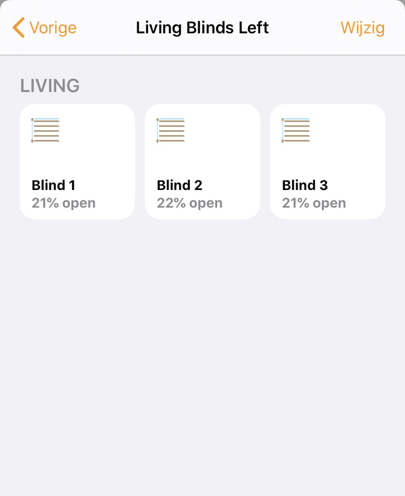

Ik heb de Somfy Connexoon gewoon via de Homebridge Tahoma plugin kunnen koppelen. Zie al mijn sunscreens die buiten hangen.
Als je de Homebridge Tahamo plugin gesinstalleerd hebt ( https://github.com/dubocr/homebridge-tahoma#readme ) Tahoma account koppelen in de config:
"platforms": [
"platform": "Tahoma",
"name": "Blinds",
"user": "*****@******.com",
"password": "******"
Daarna in homekit makkelijk te groeperen etc...
Afbeeldingslocatie: https://tweakers.net/i/6ODWjtZYMGS0E56eAcxz5mGf6XU=/800x/filters:strip_icc():strip_exif()/f/image/A7dRfiPdRF0pI8xgk2eCkLbF.jpg?f=fotoalbum_large
