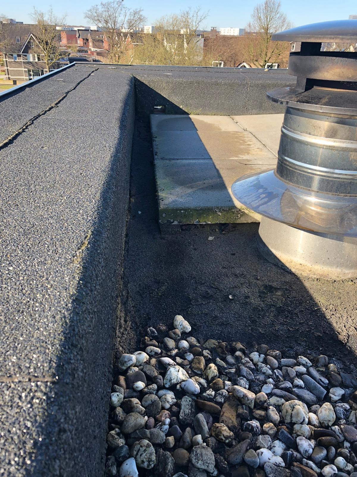

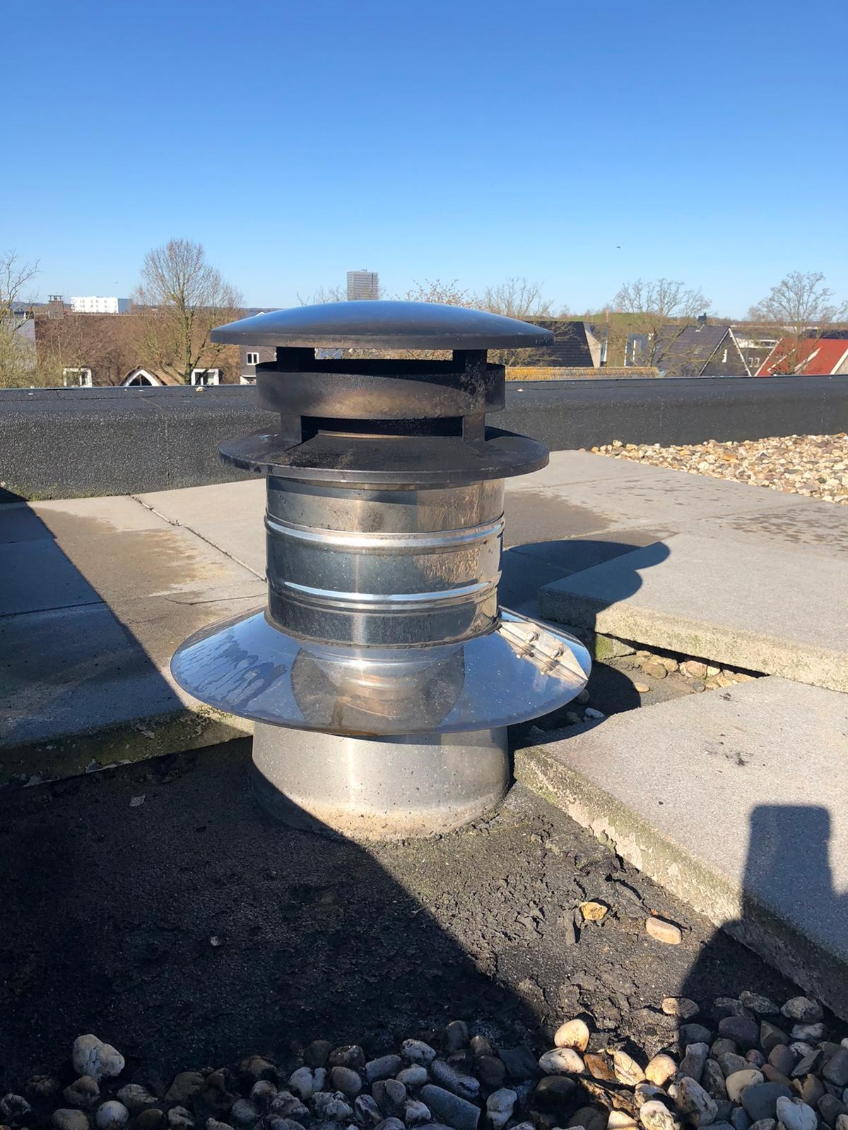

Hi allen,
Gisteren heb ik mijn openhaard laten vergen, prima gedaan. Nu zeiden beide medewerkers van het bedrijf dat mijn kachelpijp te kort is. Hierdoor zou het dakleer smelten. Ze konden het herstellen door een aspiromatic te plaatsen.
Natuurlijk gebeld naar de leverancier en die gaat het oppakken.
Zien jullie dat ook in de foto's? Zien jullie dat het echt weg smelt? Vind het namelijk lastig om te zien.
Wat ik zie in mijn woonwijk, alle huizen met een haard, hebben een veel langere kachelpijp echter hebben al die woningen een schuindak. In de wetgeving staat, de kachelpijp moet minimaal 0.5 meter bij een platdak.
Dus, wat zouden jullie doen? Zo laten of toch actie ondernemen/eisen?

Smelt niet weg hoor. Bij mij stond de brandweer eens voor de stoep omdat een buurtbewoner een paar vonkjes uit mijn schoorsteen zag komen en dacht dat er brand was. Die hebben voor de zekerheid alles gechecked toen en de (dubbelwandige) pijp was op zolder iets van 28 graden. m.a.w. ik zou me er niet al te druk om maken :-)

Het is moeilijk in te schatten, maar gezien die rand binnen 1 meter van ej pijp lijkt te zitten moet de uitlaat van de pijp halve meter boven die rand uitkomen.
Ik neem even aan dat je tegels 30x30 zijn, dan steekt die pijp nog niet eens 50 cm boven de tegels uit, laat staan die rand.
Als je pijp niet ver genoeg uitsteekt krijg je niet alleen last van de warmte, maar wanneer het buiten koud is heb je kans dat er een dichte "rooklaag" ontstaat, doordat die niet goed wordt afgevoerd.

@Wackmack Niks mis mee. de tegels houden ook warmte tegen, en zo heet wordt je rookgasafvoer niet.
qua trek, kan het te laag zijn maar dat is moeilijk te zien zo.

Een aspiromatic is bedoelt om de trek te verbeteren. Wat dat met te heet worden/dakleer smelten te maken heeft snap ik eigenlijk niet?

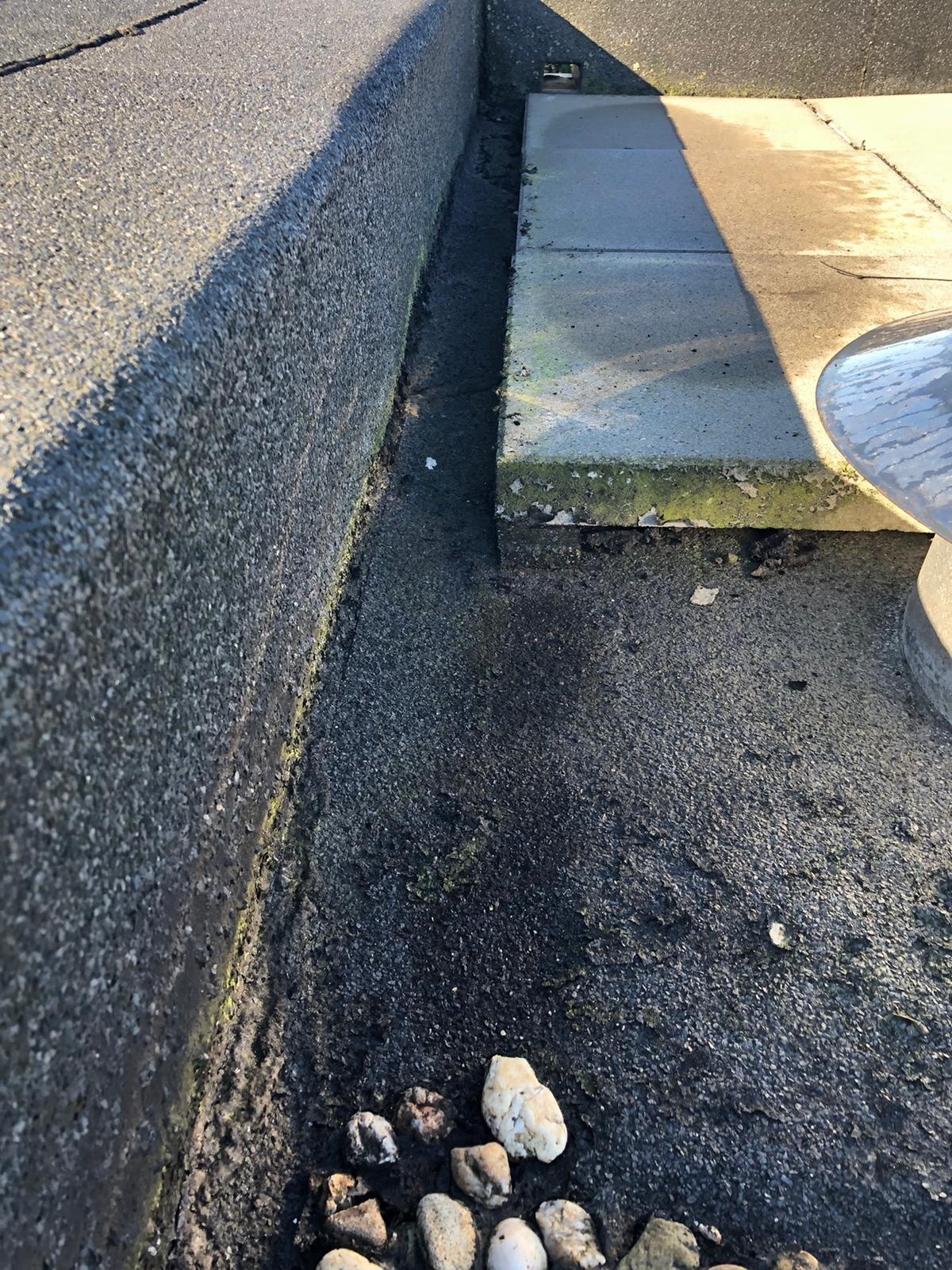

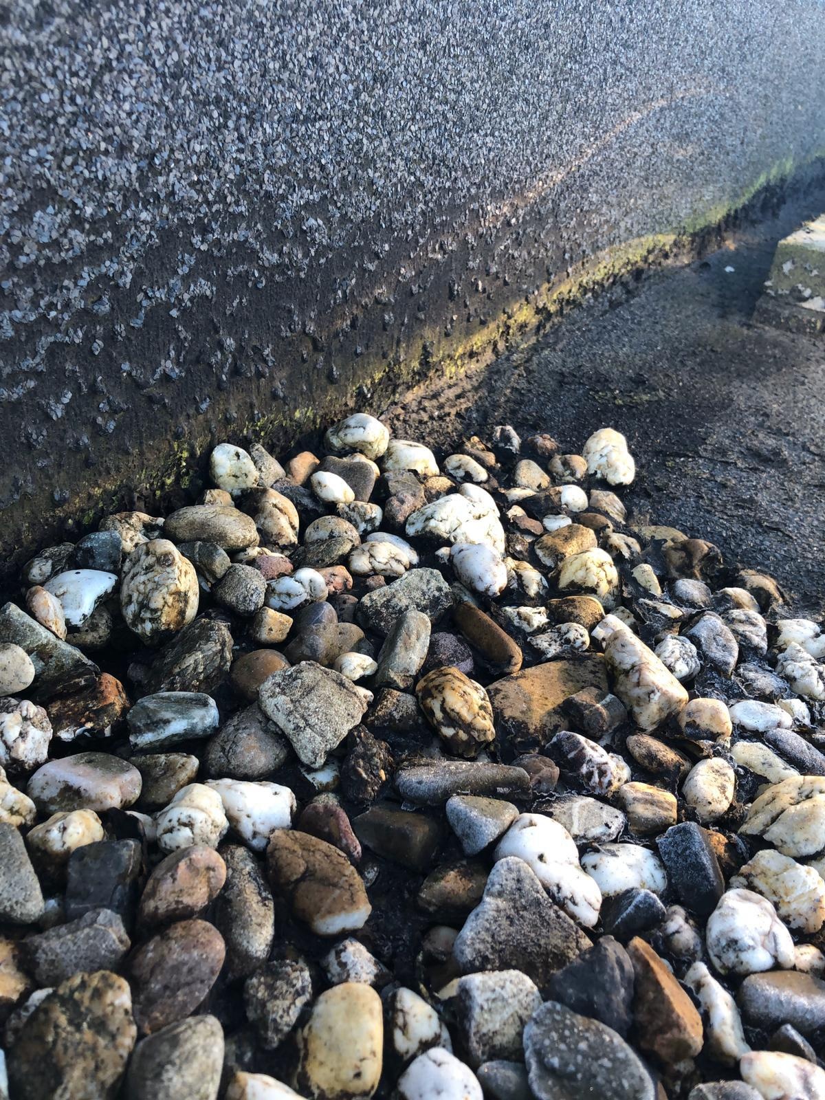

Bijzonder verhaal. De pijp zit echter wel dicht op de rand, dat valt niet te ontkennen
Verder zijn er twee duidelijke vlekken / plekken te zien.

Pijp verlengen is zowel logisch voor de trek als warmte richting het dak. Die roterende kap zou alleen voor de trek helpen en verder niets oplossen. Goed plan dus om de pijp zelf te verlengen.

Het is een dubbelwandige pijp zo te zien, die worden aan de buitenkant amper warm en de warmte die uit de pijp zelf komt zal ook weinig met je dak doen.
Ik heb zelf een brand gehad in zo'n pijp gedurende 10 minuten totdat ik de lucht goed afgesloten had. Ook toen was de pijp aan de buitenkant amper warmer dan normaal.

Hier krijg ik sterk het gevoel dat ze je iets willen aanpraten. De 'smelt plekken' op je opstanden is hoogstwaarschijnlijk bij het maken van je dak al ontstaan, omdat ze de SBS bitumen te warm hebben gemaakt. Of het was een warme zomerdag waardoor het snel wil doorslaan en de leislag ervan af gaat druipen.
Wat ook gebeurt kan zijn, maar dat kan ik moeilijk oordelen van de foto's. Is dat ze eerst de opstanden hebben afgewerkt en daarna de toplaag van het dakoppervlak hebben verwerkt. Dan krijg je ook snel dat je de opstanden te warm maakt. Als je even een stuk langs de opstand schoonveegt kun je dat snel genoeg zien.
Bovendien van wat ik kan zien op de foto's hebben ze geen nieuwe plakplaat hebben geplaatst, ze hebben alleen de nieuwe dubbelwandige pijp erdoorheen geschoven. Bovendien zal een dubbelwandige pijp nooit zo warm worden dat de dakbedekking smelt, daar is hij voor gemaakt.
Als je van het dakoppervlak zonder tegels meet hoeveel cm heb je dan? Ik heb ze in allerlei hoogtes gezien, maar ik krijg niet het idee dat hij bij jou extreem laag is.
