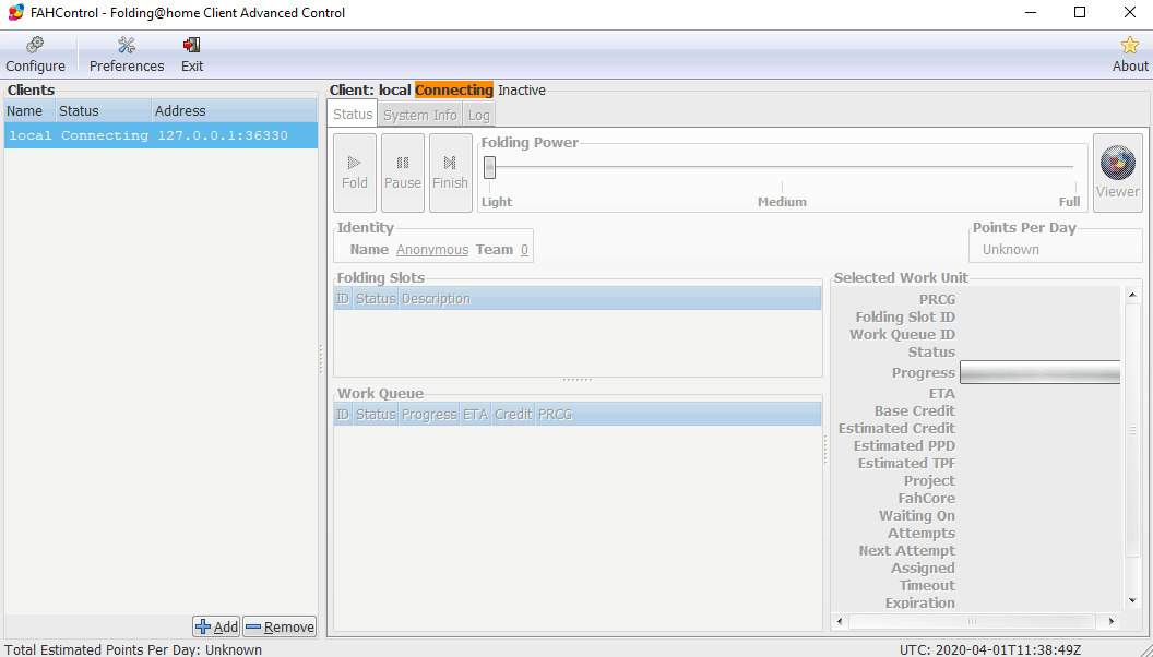

Thnx! Ik wacht BOINC dan wel even af. Voor zover ik wijs word uit het logboek zie ik geen terugkerende connection failures volgens mij. Voor wat betreft F@H: mijn proxyinstellingen in win10 staan op automatische detectie maar het gebruik van een proxyserver staat uit. F@H ziet er zo uit overigens:
Afbeeldingslocatie: https://tweakers.net/i/jU3ceDbm7ODHmPEv8u1Oq07sb4g=/800x/filters:strip_exif()/f/image/Lamix8rhNCdkKhP3r0FRFO5B.png?f=fotoalbum_large

Benjamin1987 schreef op woensdag 1 april 2020 @ 13:39:
Je hebt helemaal geen beschikbare slots volgens je screen. Dus logisch dat er geen werk wordt opgehaald.
Dus dan moet je ze handmatig even toevoegen. In ieder geval 1 voor de gpu dan als je die wilt gebruiken.
Dat kan je doen onder Configure.
  • Benjamin1987
  • Laatst online: 21-09 18:41
Arjant2 schreef op woensdag 1 april 2020 @ 16:43:
Vreemd, maar er is iets aan beweging nu inderdaad! Thnx! Daarnaast werkt BOINC met andere projecten wel (doe nu Collatz) dus ik vermoed dat er idd even geen werk is voor Rosetta. Bedankt voor de hulp allemaal!
