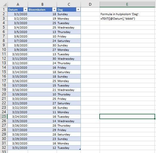

Plaatje 1, basis-data met een hulpkolom om van de datum de dag te maken:

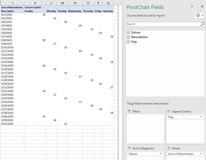

Plaatje 2, de opbouw van je pivot:

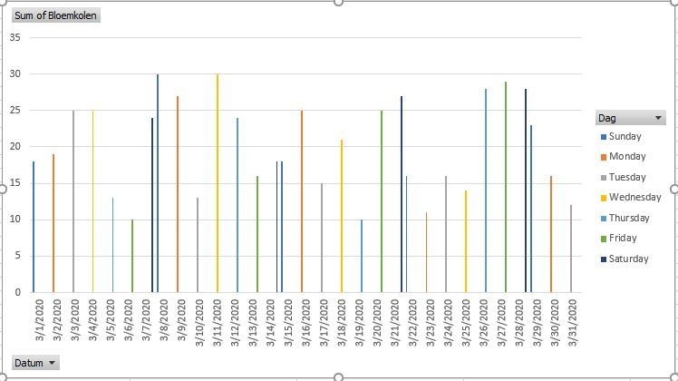

Plaatje 3, de uiteindelijke grafiek:

Met een pivotchart is dit nog makkelijker, door in je data een hulpkolom aan te maken met de dag =TEXT(CelMetDatum,"dddd"), dan zet je je Datum in Rows, Dag in Columns en Values in Values.

En voor betere leesbaarheid (die stap was ik even vergeten) zet je bij column formatting je overlap op 100%. Want nu plot ie per dag 7 balkjes (waarvan 6 onzichtbaar) naast elkaar. Met 100% overlap zet ie ze alle 7 over elkaar heen.

@Belindo Zeer bedankt! Dit is precies wat ik bedoelde, ik ga hiermee aan de slag! Bedankt voor je heldere uitleg met plaatjes! Ik was t/m stap 1 gekomen, om er dan een pivot van te maken en hem zo in te steken kwam ik niet op! Erg netjes!
Alleen nu nog een manier vinden om de balken beter gecentreerd te krijgen.... :9

Zie m'n laatste bericht. De overlap op 100% zetten. Als je recht-klikt op een color > Format Axis > Overlap naar 100%.
