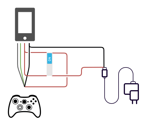

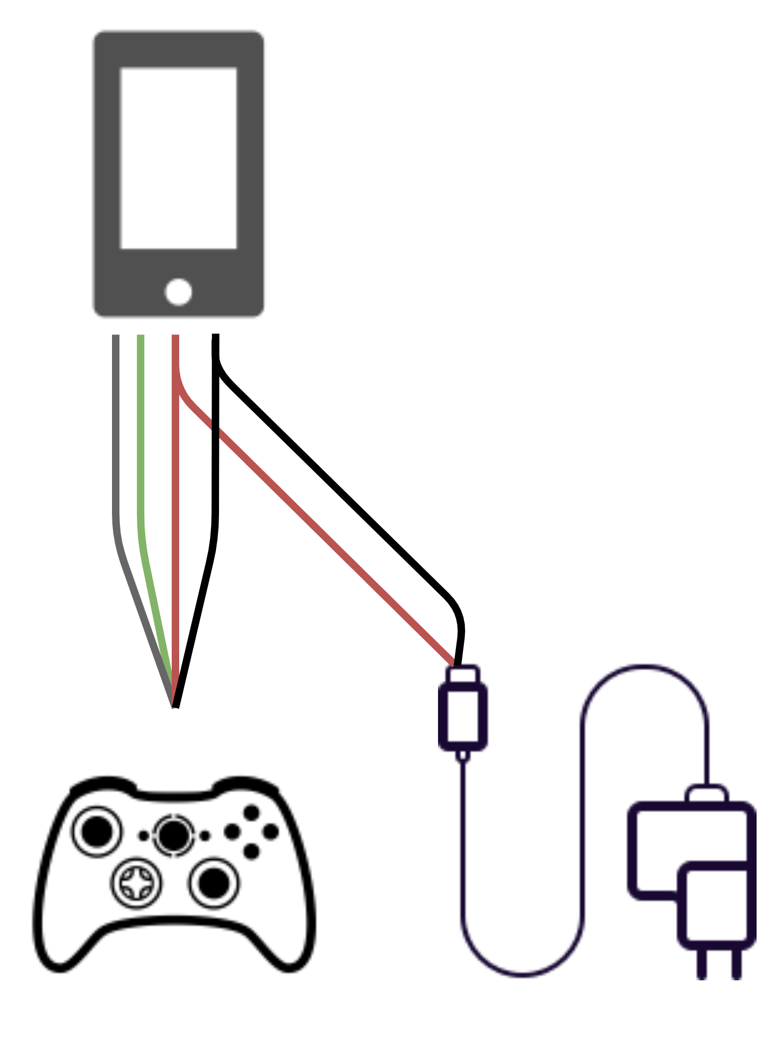

Hallo,
Ik wil mijn oude telefoon (moto g5s) gebruiken als oude retro gaming handheld. Ik wil er echt werk van maken dus ook een controller in het design verwerken en een goede case 3D-printen.
Nu vroeg ik mij af (voordat ik mijn smartphone kapot maak) kan ik op deze manier een usb controller en de oplader van de moto g5s verbinden aan de micro usb aansluiting? Of 'fry' ik op deze manier mijn smartphone en moet ik er iets van een switch tussen maken waarbij ik of oplaad, of kan gamen?
'Diagram':
Afbeeldingslocatie: https://tweakers.net/i/etSB56UZEN0tZ1U7FQUCfVMZuRg=/800x/filters:strip_exif()/f/image/odLEYh8uGU3XurcHOfoYHZdB.png?f=fotoalbum_large
Alvast bedankt! :)

Je telefoon wil de controller voorzien van 5 volt en jij gooit nog eens 5 volt op de lijn, nee dit werkt niet zo, gebruik dan alleen de data verbinding naar de telefoon en stroom via adapter alleen naar de controller..

Oké, maar hoe kan ik het dan aansluiten dat ik mijn mobiel kan opladen en de controller gebruiken? Of is dit simpelweg geen optie?

  • raymondw
  • Laatst online: 08:32
Je kan USB ook afsplitsen
Data naar je controller en power vanaf je lader.
USB is maar 4 draadjes, erg simpel om te doen
  • wobelaar
  • Registratie: Maart 2015
  • Laatst online: 27-06 12:40
raymondw schreef op woensdag 1 april 2020 @ 09:10:
Ja dat snap ik, maar dan moet hij constant in de oplader zitten toch? Of zeg ik nu iets heel doms? 😅

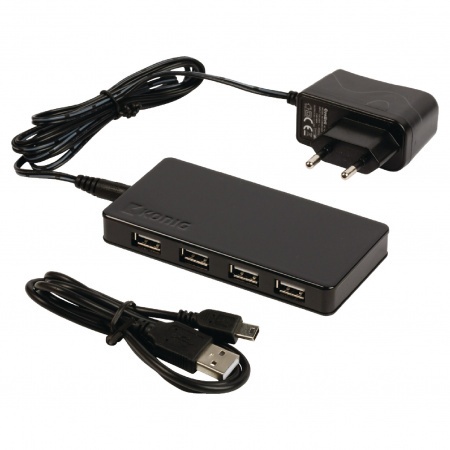

42dpi schreef op woensdag 1 april 2020 @ 09:10:
Powered USB hub werkt mogelijk ook
Hoe bedoel je deze precies? :)

[quote]wobelaar schreef op woensdag 1 april 2020 @ 09:13:
[/quote]
Een USB hub waarbij een adapter bij zit dat die je telefoon oplaad en tegelijkertijd je controller kan zien
Afbeeldingslocatie: https://tweakers.net/i/3yKCdN3grAlMRik_Rub0Yb3iY0E=/f/image/S3n0rLB8zekk1rp6IEI2HTwA.jpg
Micro-USB naar Gewone USB zijn adapters voor.
De vraag is alleen of je telefoon stroom pakt van de hub, data en je controller voorzien van stroom sowieso via een hub.
[quote]M2M schreef op woensdag 1 april 2020 @ 09:18:
Hebben powered USB hubs geen diodes in de connectie naar de host om reverse charging tegen te gaan?
[/quote]
[quote]42dpi schreef op woensdag 1 april 2020 @ 09:17:
[Afbeelding] Micro-USB naar Gewone USB zijn adapters voor.
Werkt niet net getest

  • M2M
  • Laatst online: 28-09 20:28
M2M
medicijnman
Idd werkt niet.

  • M2M
M2M
medicijnman
Ik heb ook nog even getest, kon het niet laten. Een el cheapo chinabrand ding heeft alle VCC's doorverbonden. Die geeft wel 5V af aan de host. Of de host daar dan ook iets mee doet is natuurlijk een tweede. Ik heb mijn telefoon er niet aan durven hangen :).
