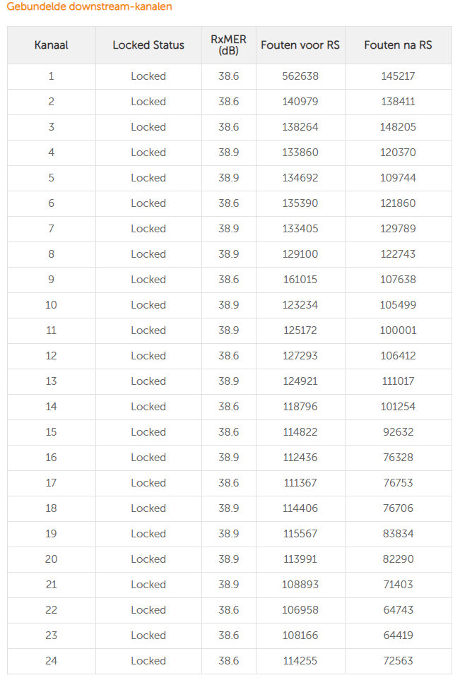

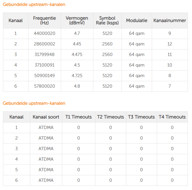

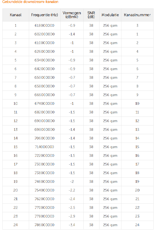

@ijske Geen idee wat normale / goede signalen zijn, weet jij dat?
Afbeeldingslocatie: https://tweakers.net/i/BbFYGtTP7KhxHwVpVexyZHAwE4w=/f/image/0bSYpIuMFMcdRTXpcYkuMQrZ.png
Afbeeldingslocatie: https://tweakers.net/i/_TUfjUYLRiVl2BBRybNqFtrxGrI=/f/image/kthligJ72LNuofEPPQZjektA.png
Afbeeldingslocatie: https://tweakers.net/i/ADJkGSXvgLqtNvji9RIXd6T1Us8=/f/image/0AZkF9K2sWJoMznR2TKBbVPN.png
  • ijske
  • Laatst online: 29-11 22:15
waardes lijken me goed, ik weet wel niet wat die "fouten na RS" betekend... ontvangstfouten ?
