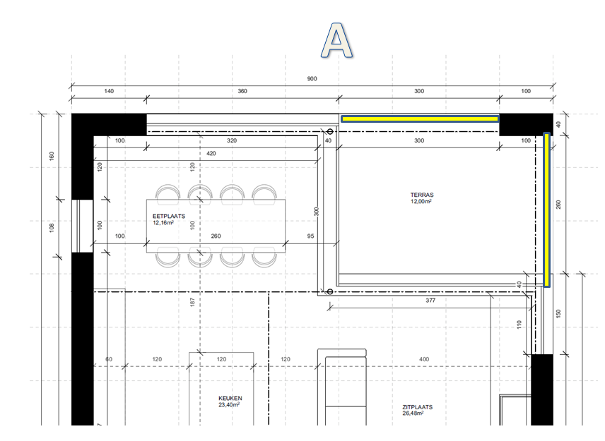

Optie A = 2 rolluiken laten doorlopen naar de buitenmuur, met als voordeel dat je minder brede rolluiken nodig hebt. En dat je ook geen zorgen moet maken over je EPB want die rolluiken zitten buiten je schil. Raam in westen blijft ofwel zonder rolluik ofwel apart rolluik aan raam.
Afbeeldingslocatie: https://tweakers.net/i/ztb1aj79RpXx3tUwcuLhHeEnUuE=/800x/filters:strip_exif()/f/image/2aune1CmUdvdi7Ju2gaefG7e.png?f=fotoalbum_large

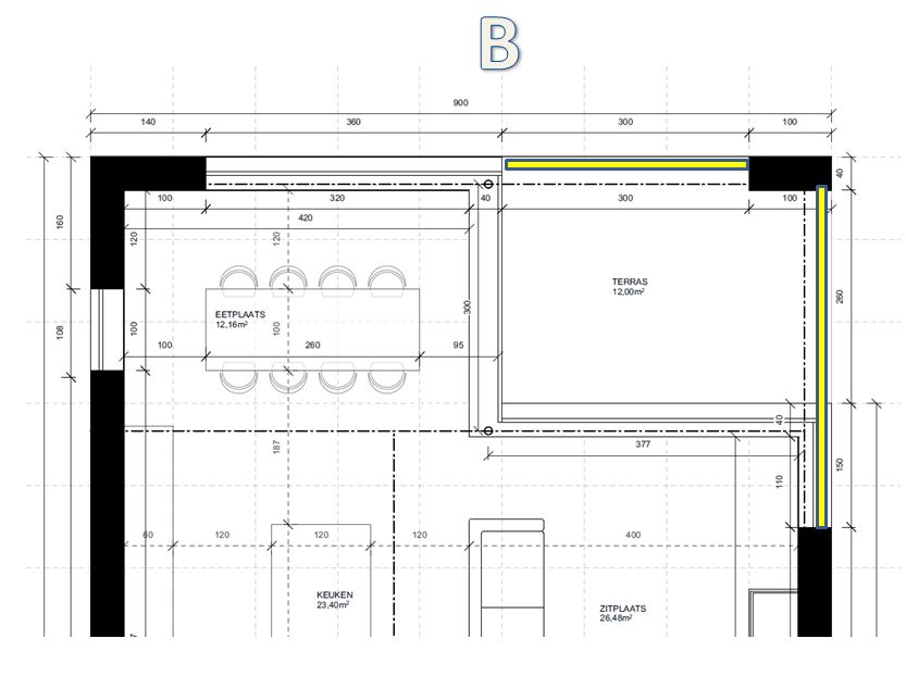

Optie B = net zoals A, maar dan laat ik het rolluik rechts volledig doorlopen.
Afbeeldingslocatie: https://tweakers.net/i/RZksdEWMjc4YNlE9HLMvBpZ_QWw=/800x/filters:strip_exif()/f/image/9LWjhDOBWKzlXYjGP5iaj9Wm.png?f=fotoalbum_large

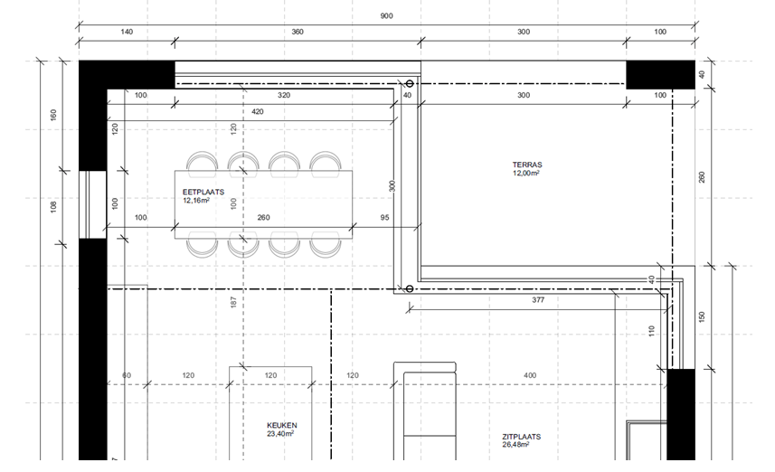

Optie C= De rolluiken wel op de ramen. Nadeel in mijn ogen zijn dan de voordelen van A die je verliest, ook bredere rolluiken nodig. In mijn ogen enkel maar nadelen, maar nochtans zie je deze overal tov van optie A/B.
Afbeeldingslocatie: https://tweakers.net/i/UQmdqZ3a71GiKK1fenLq-bRfDVQ=/800x/filters:strip_exif()/f/image/ZXpBkJKz3KXzgal4L4uj42KM.png?f=fotoalbum_large

Optie C kan volgens mij praktisch helemaal niet als je de rolluiken in de binnenhoek op elkaar wilt kunnen laten aansluiten zoals op je tekening: de bak voor het opgerolde luik is breder en daar kom je dus in de problemen.

Je verliest als het rolluik dicht is ook het gebruik van je terras in opties A en B. Dat vind ik toch wel een bijzonder groot nadeel.

Je wilt zeggen als het warm is buiten en je op je terras wilt zitten? Bedankt, heel goed punt. Raar dat ik dat niet eerder bedacht 🤔

Maar je kan eventueel wel je rolluik deels toe doen? Een 30 tal cm ofzo zodat zon niet kan binnen schijnen. Leuk omdat je zo geen parasol nodig hebt en alsnog de zon niet binnen gaat schijnen? Of zie ik het te positief?

Ik zou optie A doen met aparte rolluiken voor de ramen.
Screens zou inderdaad ook een optie zijn (dan C) maar als je rolluiken wilt is optie A het best.
Je kan je tuinset en bbq of iets dergelijks dan gewoon laten staan, rolluiken dicht en op vakantie gaan.

A en B zijn gewoon yuck. Er is een reden waarom je dat niet ziet. Het is geen magazijn of garage. Maar ik vermoed België? Eetplaats is geen Nederlandse term op een bouwtekening en bij onze zuiderburen zie je wel meer vreemde oplossingen.
Rolluiken begane grond? Ziet er niet uit. Gebruik dan screens, desnoods een windvaste variant. Ik zou in het terras zelf geen screens ophangen. Dat maakt het alleen maar onhandig te bereiken. Ook heeft die hoek in de zomer al schaduw van het terras (zon staat hoog) en in de winter kan je al het licht wel gebruiken.
