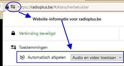

Controleer dit even: Afbeeldingslocatie: https://tweakers.net/i/llYufhW7mLMtt96jIlNf2_LvtCg=/f/image/xOprZKGUJ7azYxA6ExyTd0l1.jpg

@passer dan zou er ook geen muziek zijn te horen ;)
