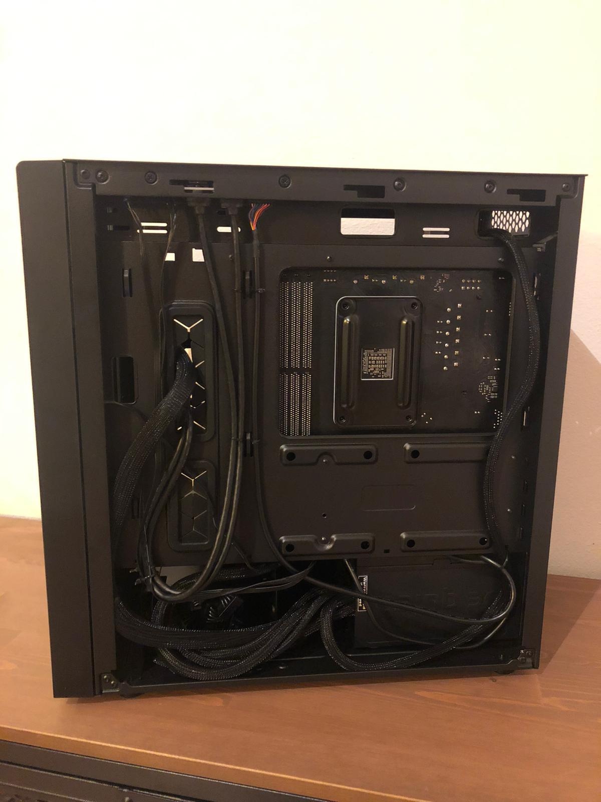

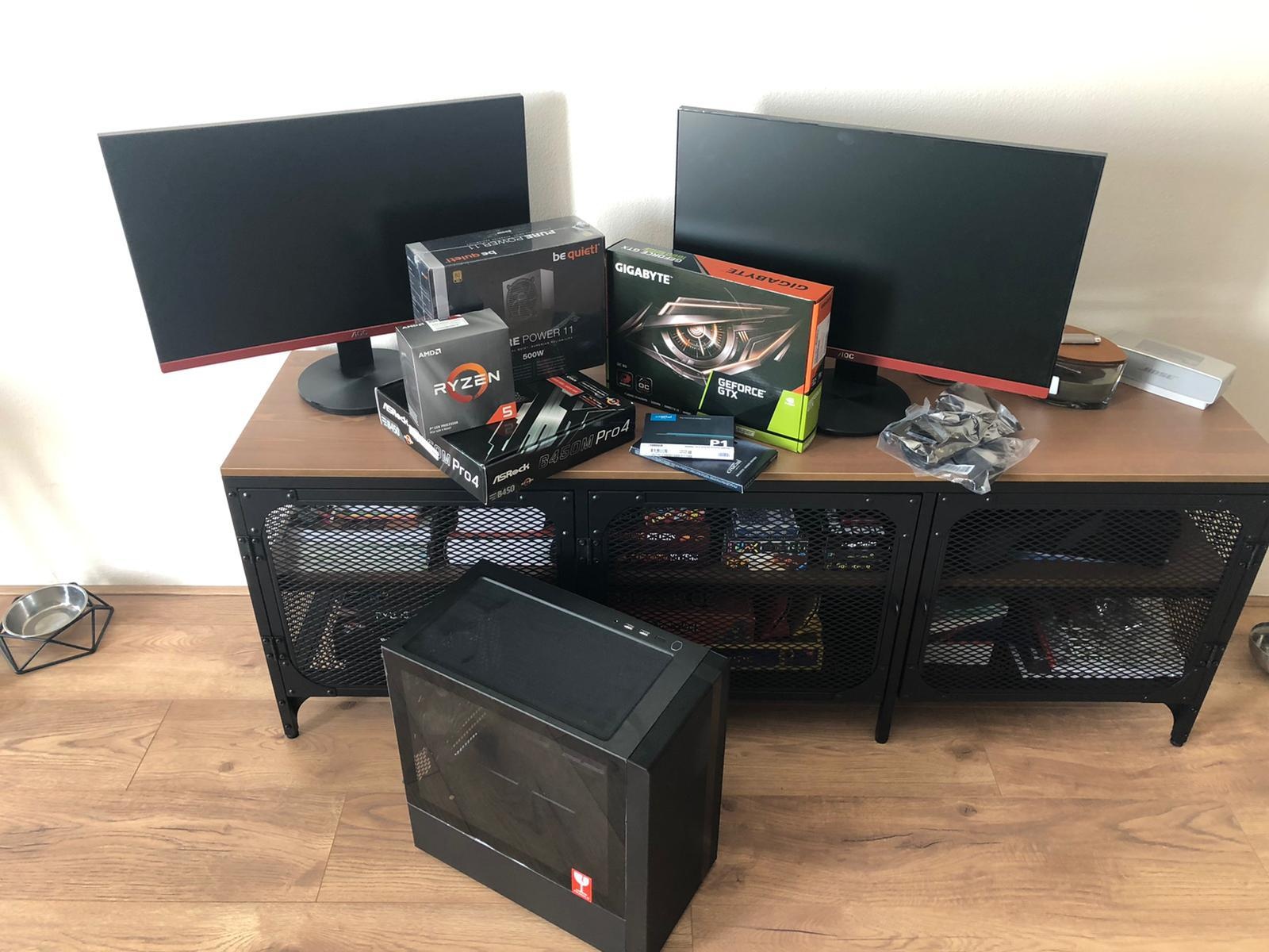

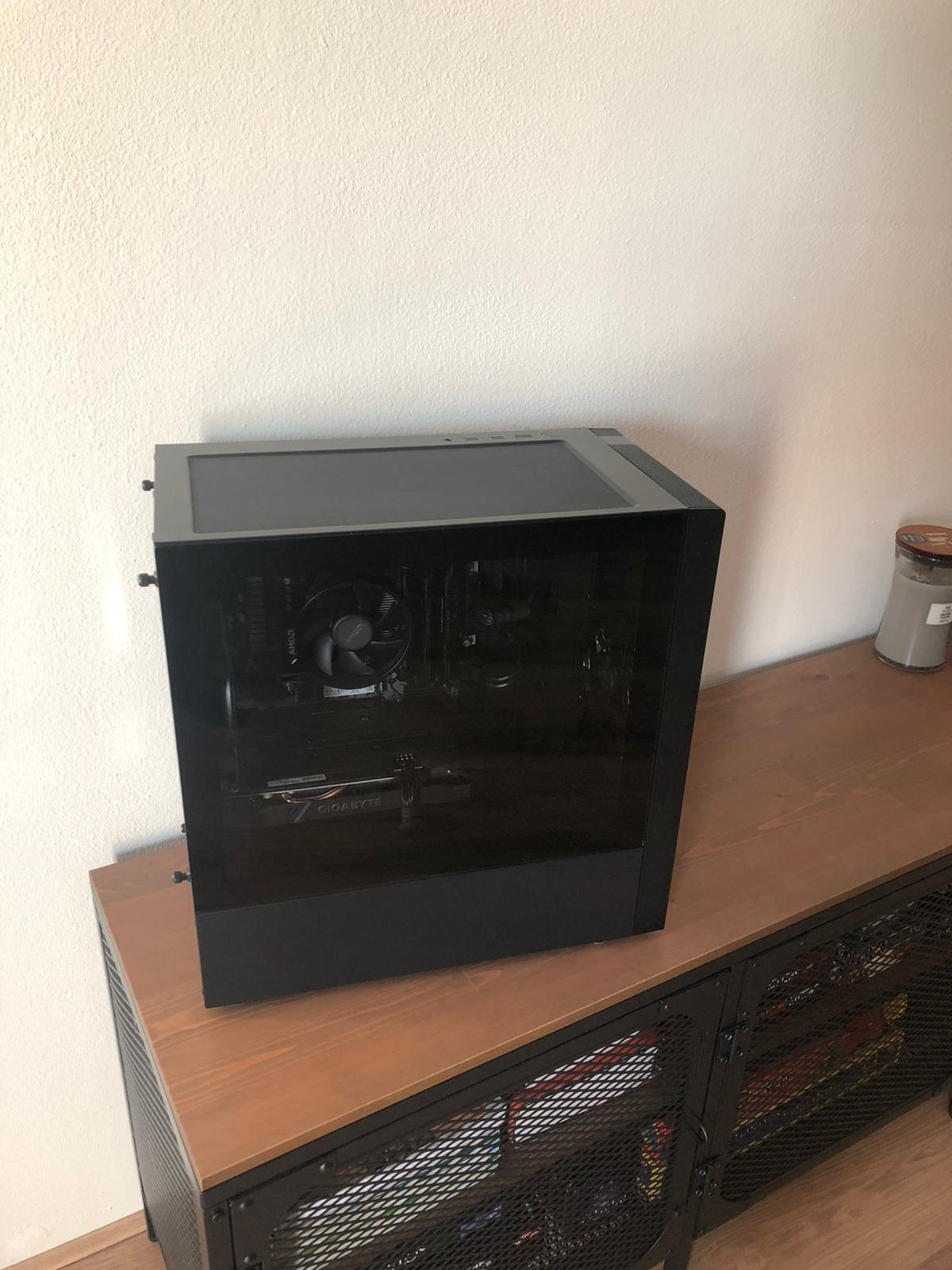

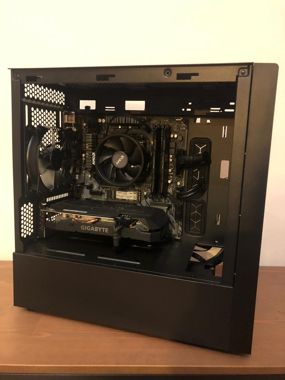

Ik wou iedereen nog bedanken die meegedacht heeft met mijn build. Onderdelen zijn binnen en ik heb mijn PC opgebouwd. Dit was mijn eerste pc build dus het heeft wat langer geduurt dan gedacht. Maar dat was vooral omdat ik zelf erg perfectionistisch ben en alles ook 3 keer dubbelcheck. Het bouwen zelf was zeker niet moeilijk. Ik heb ook 1x 144 Hz monitor en 1 x 75 hz monitor erbij. (gebruikt via marktplaats.) Wat mij zeker 200 euro heeft bespaard.
Dit is het uiteindelijk geworden!
1ProcessorsAMD Ryzen 5 3600 Boxed€ 175,-€ 175,-
1MoederbordenASRock B450M Pro4€ 78,90€ 78,90
1VideokaartenGigabyte GeForce GTX 1660 Super OC 6G€ 255,98€ 255,98
1BehuizingenCooler Master NR400 (without ODD)€ 64,95€ 64,95
1NetwerkadaptersGigabyte GC-WBAX200€ 37,99€ 37,99
1Geheugen internCrucial Ballistix BL2K8G32C16U4B€ 90,88€ 90,88
1Voedingenbe quiet! Pure Power 11 500W€ 65,90€ 65,90
1Solid state drivesCrucial P1 1TB€ 117,08€ 117,08
Bekijk collectie
Importeer producten
Totaal€ 886,68

Ziet er zeer goed uit qua cable management _/-\o_ ! Goed om te horen dat je nog geld hebt kunnen besparen met de monitoren om ze tweedehands te kopen. Ik wens je veel plezier met je nieuwe gaming pc ^^!
