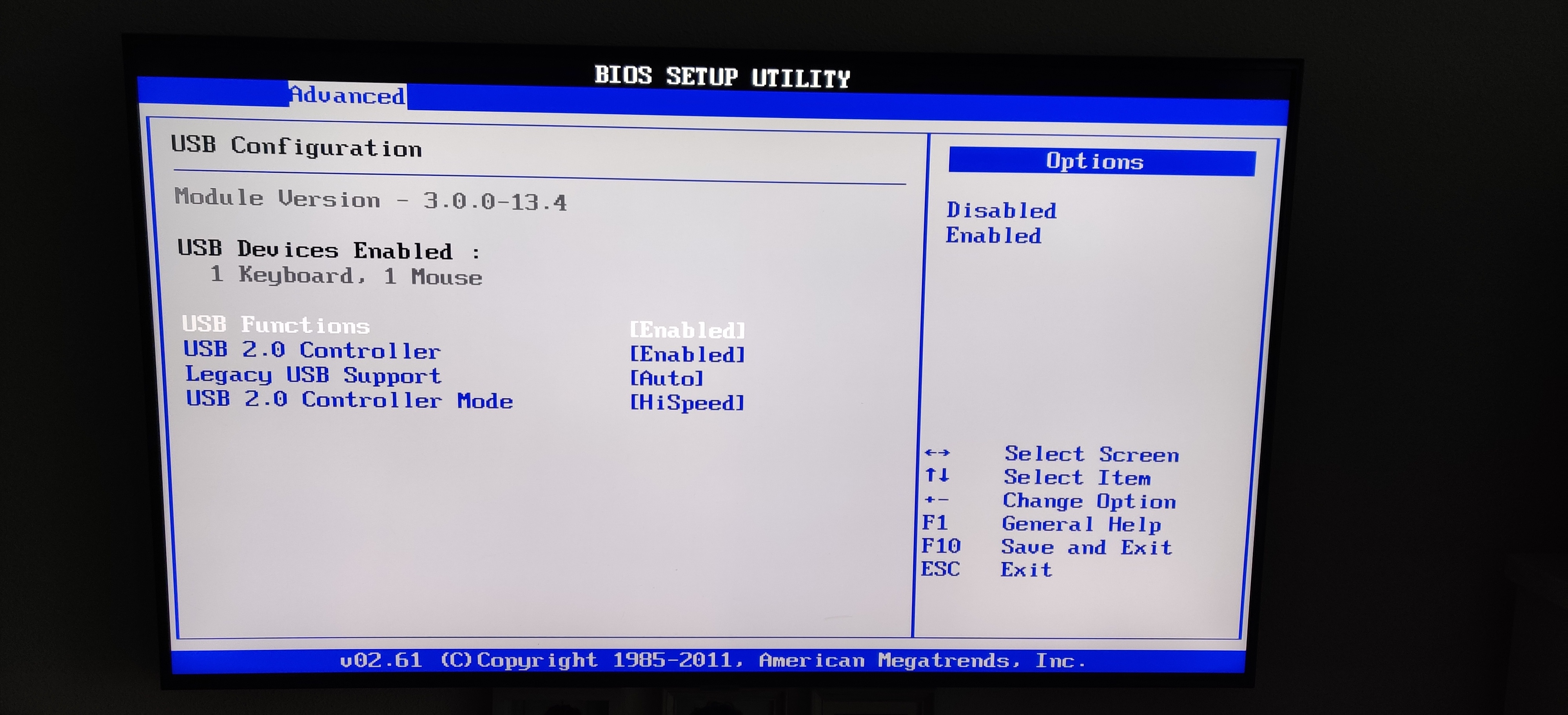

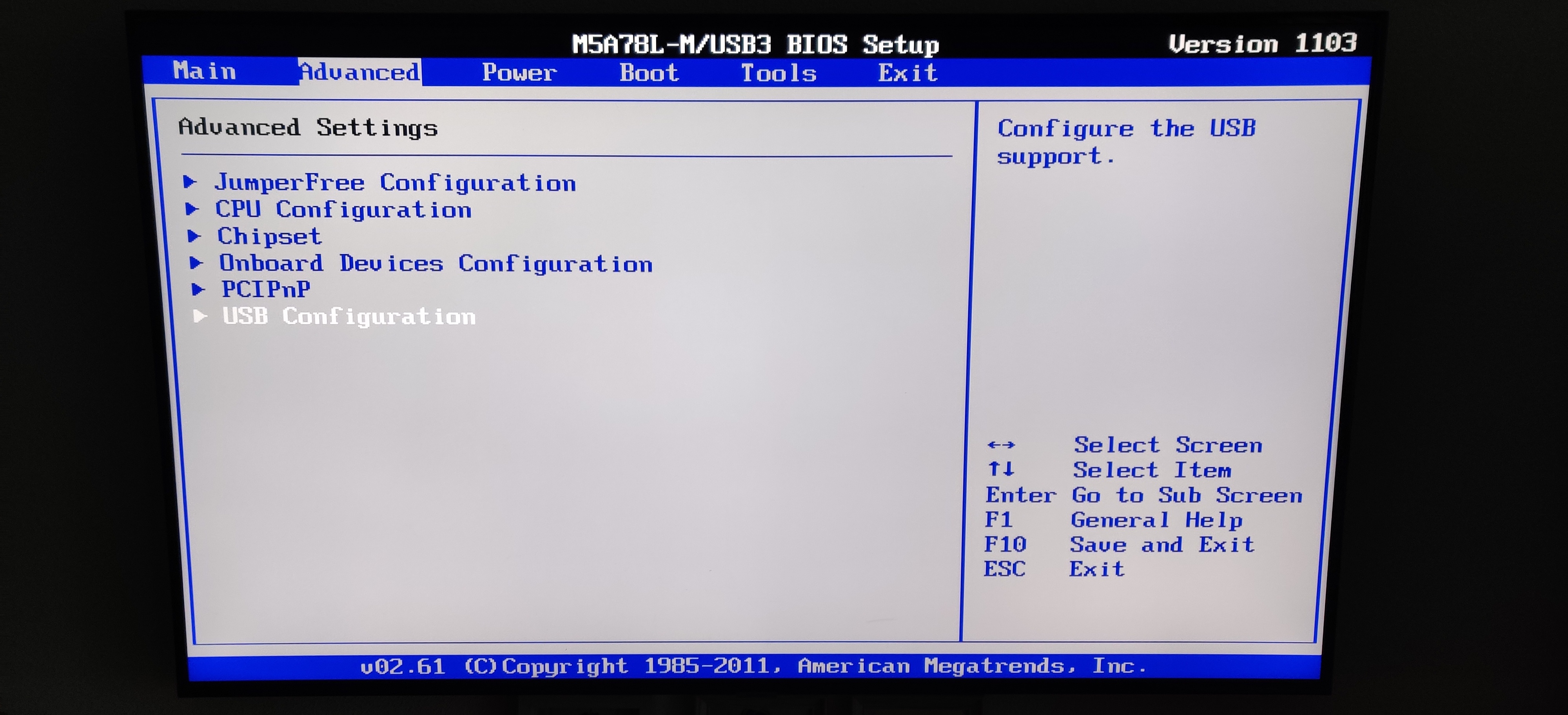

Het is een al wat ouder bordje: M5A78L-M/USB3
Afbeeldingslocatie: https://tweakers.net/i/qk5ik_oBnFOl_uoa7DPpyfsH78o=/800x/filters:strip_icc():strip_exif()/f/image/QKqZ3hN5dvUJ2QIrB9ZI6TIG.jpg?f=fotoalbum_large
Afbeeldingslocatie: https://tweakers.net/i/lkKFqWSJL0loIUDxPiA323jplCU=/800x/filters:strip_icc():strip_exif()/f/image/RXkryhjpy5Er8IV0UDLFJXYI.jpg?f=fotoalbum_large
  • SMSfreakie
grote kans dat het bord de (of een deel) van de usb poorten voeding geeft dmv de 5V vsb lijn in de voeding.. en ja die is dan altijd beschikbaar..

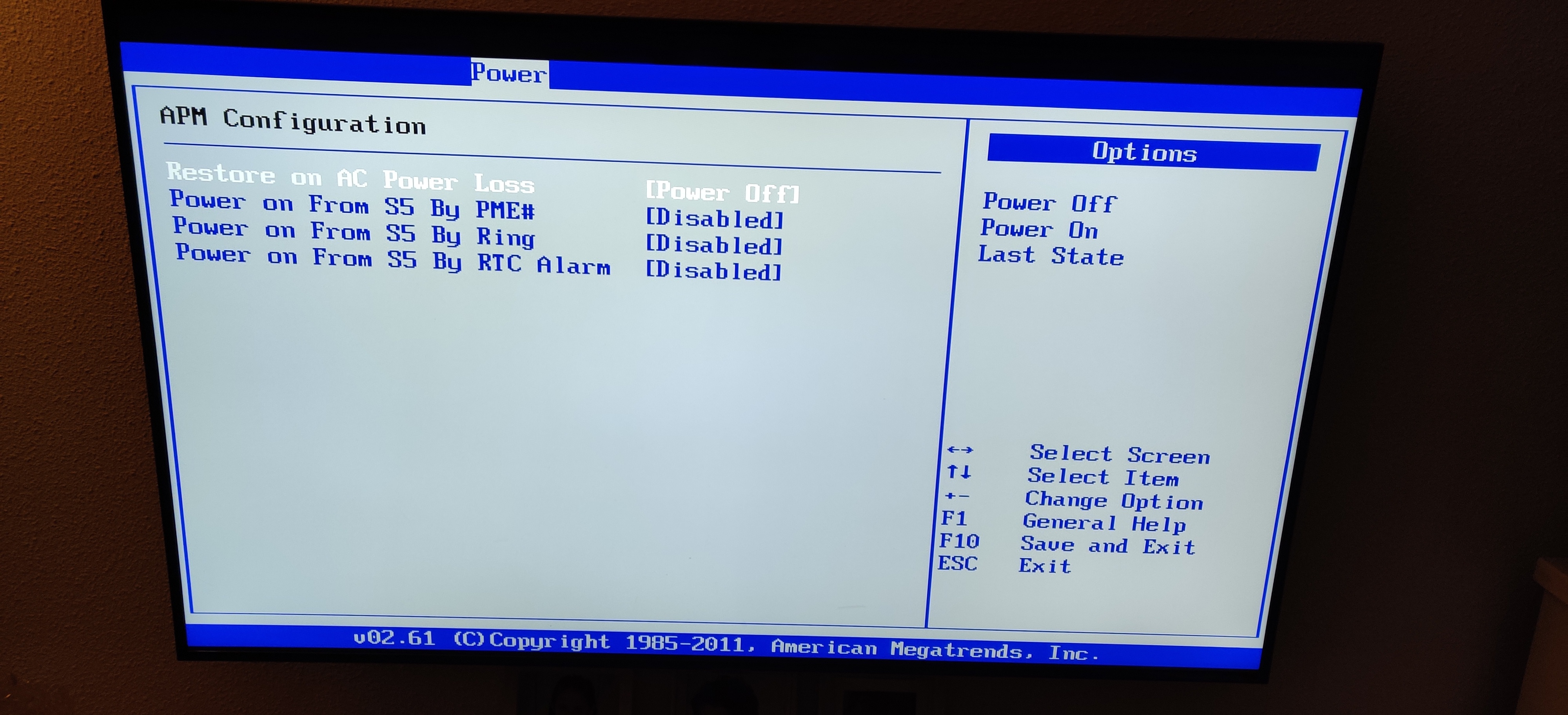

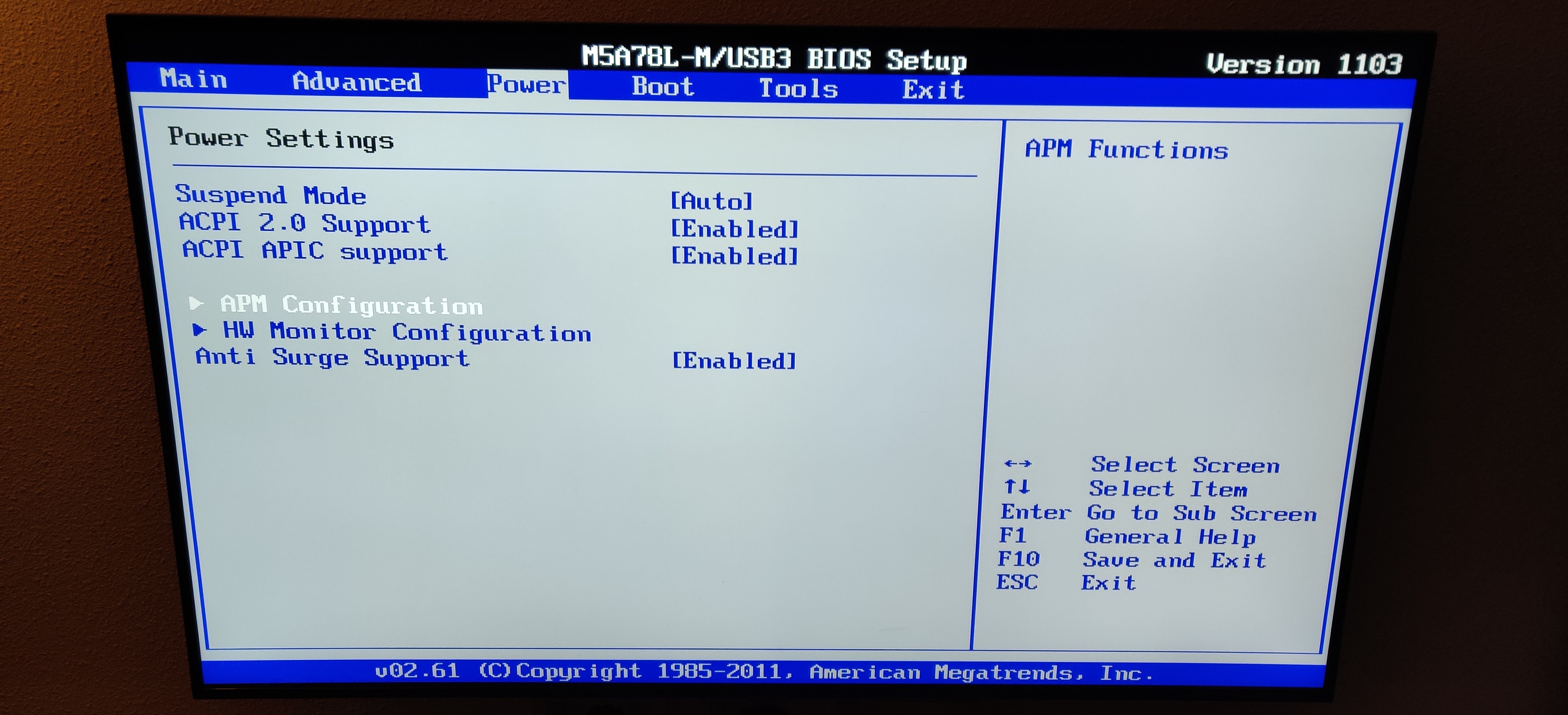

Staat er nog iets onder Power in je BIOS?

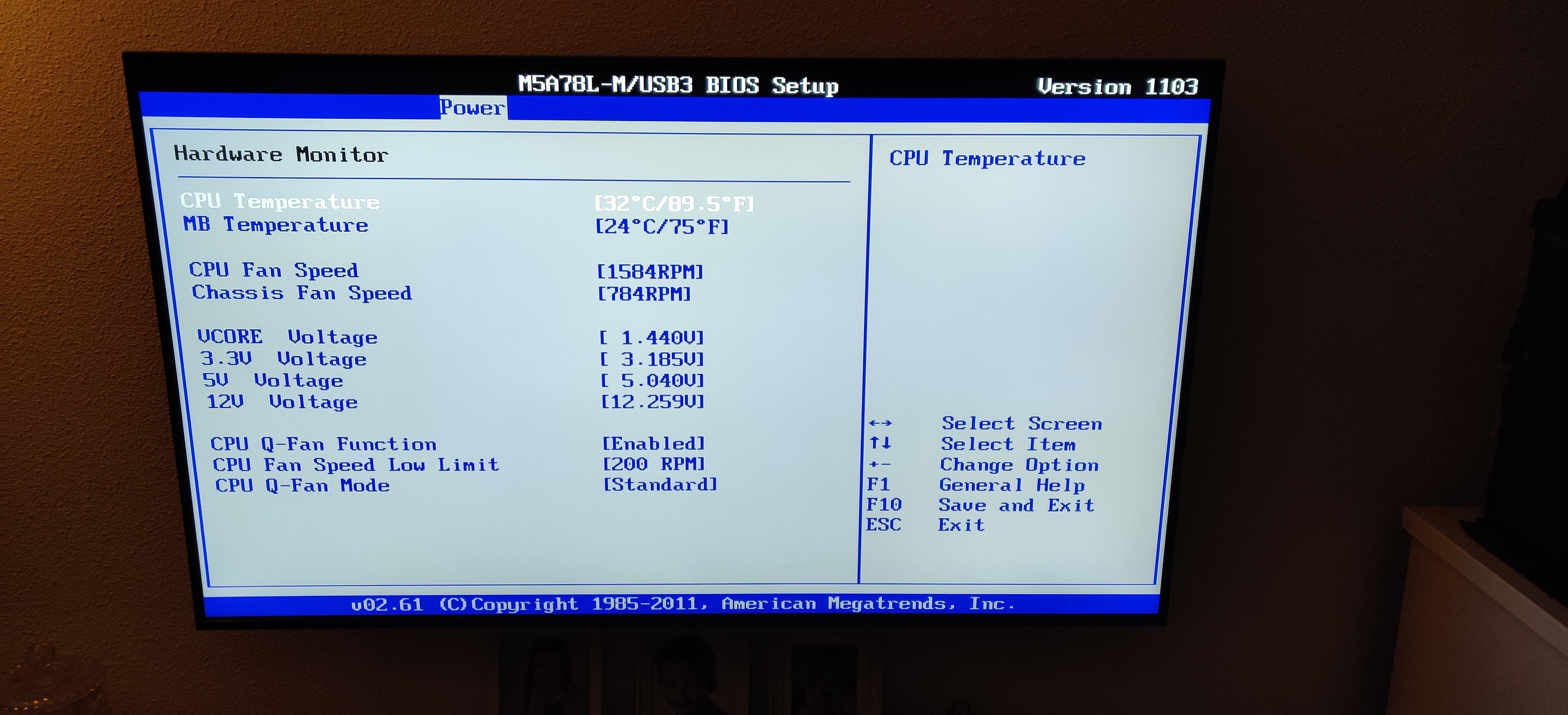

@Dokeey Ik zie zo gauw geen instellingen in je BIOS die er nu voor zorgen dat er spanning op de USB-poorten blijft staan na uitschakelen van de PC. Dus wellicht een directe 5V lijn vanaf de voeding zoals @SMSfreakie al aangaf.
Heb je nog andere USB-poorten op je PC zitten waar wellicht geen spanning op blijft staan na uitschakelen van de PC?
Mijn platencollectie
  • Dokeey
  • Registratie: Juni 2019
  • Laatst online: 31-01-2022
Nee heb alle poorten geprobeerd, maar dan gebruik ik gewoon 2 case fans ipv die laptop koeler fans. Dan is het probleem opgelost.. en dan op de fan controller van het mobo dan regelt de mobo die fans ook ipv max toeren draaien als het niet nodig is.
