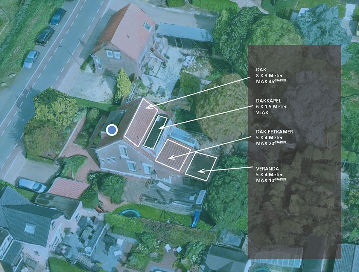

Goedemorgen, misschien wakker geworden voor de saldering aanpassing ;-(
Wij hebben een eigenhuis met ligging op oost-zuid
Mijn vriendin werkt vanuit huis en wij hebben een nissan leaf die per jaar ongeveer verbruikt.
Onze huidige energie verbruik was in januari 1040 kWh en in februari 859 kWh.
Dus het zou mooi zijn als we hierin zelf voorzienend konden zijn of iig een gedeelte.
Wij hebben nog geen 3-fase in onze meterkast.
Nu had ik al onderstaande offerte uit het najaar van 2019,
Is deze marktconform qua prijs...of is de techniek al achterhaald?
ps. de bomen afgezien vd kastanje op het oosten zijn allemaal weg
OFFERTE
Uitgangspunten
* router is in meterkast aanwezig met vrije poort
* exclusief inregelen thuisnetwerk / instellen router
Uitbreiding elektra –volgens NEN1010-
1 pst nieuw aan te leggen aparte groep in meterkast
1 st automaat t.b.v. groep
1 pst AC-, en UTP-bekabeling vanaf router tot locatie omvormer
1 pst aansluiten AC-bekabeling op nieuwe automaat in meterkast
1x aansluiten UTP-kabel op aanwezige router
1c aansluiten AC-bekabeling op de omvormer
1x aansluiten UTP-bekabeling op de omvormer
1x mantelbuis voor 1 set solarkabels van 6 mm2 dubbel
geïsoleerd, van zonnepanelen naar omvormer
Volledig geoptimaliseerd Zonnestroomsysteem
1 st compleet zonnestroomsysteem van 7320Wp met een geschatte
jaarproductie van 6950kWh (windrichting O / 112°) leveren,
plaatsen en installeren, bestaande uit:
24 x zonnepanelen van 305Wp
fabrikant: Denim
type: EU SC R - Mono 305 All Black PERC 305Wp |
1640 x 992 x 35mm
21 st power optimizers
fabrikant: SolarEdge
Type: P370
(25 jaar garantie)
1 Set montagemateriaal type: pannendak, op maat gemaakt
1 pst bekabeling, dakdoorvoer en aansluitmaterialen
1 Omvormer
type: SE5000H- 1 Fase- incl. monitor (12 jaar garantie)
inregelen monitoring
uitleg aan eindgebruiker van zowel omvormer als app
Totaal incl. B.T.W. € 8.850,-
Uw netto investering na belastingteruggave is exclusief optie’s
inclusief forfait belastingdienst
ca. € 7.414,05
Ik ben echt een leek in deze techniek, maar ben wel bezig met het inlezen via oa dit forum ;-)
Alle info is meer dan welkom!
Afbeeldingslocatie: https://tweakers.net/i/gjW0kcfizBLjbULF0CudR43PvaA=/800x/filters:strip_icc():strip_exif()/f/image/jULs7RFeFnUiKTCqHdMjZR3h.jpg?f=fotoalbum_large
Afbeeldingslocatie: https://tweakers.net/i/VJQYMZ--Xfitl05I7L_hcQ2XbTg=/800x/filters:strip_icc():strip_exif()/f/image/2D3h071RTlppHrLdwmtfVYJv.jpg?f=fotoalbum_large

Heb je een foto van het dak?
Heb je schaduw?
je hebt in totaal 7320 wp vermogen op een 1 fase omvormer? Dit kan naar mijn weten niet. (tenzij je meerdere richtingen hebt Oost/West situatie)
Ow ja maten van je dak zijn misschien ook wel handig :)
  • Lardman
  • Laatst online: 08-05 23:22
ansich goede deal, maar 24 panelen met 21 optimisers gaat nie werke nie

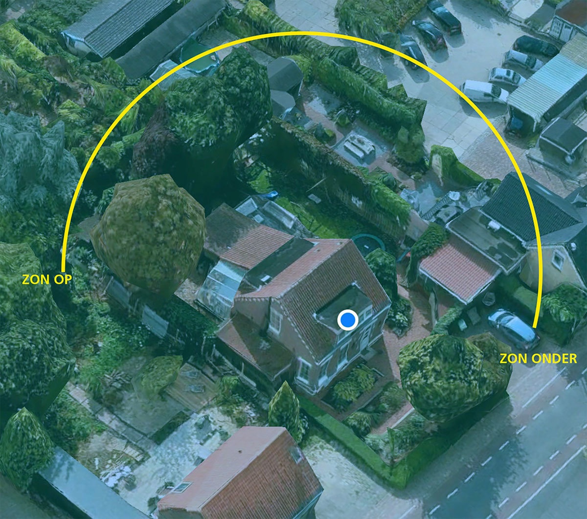

  • wwwmarcel
  • Registratie: April 2018
  • Laatst online: 25-11-2025
het vlak van het dakkapel en veranda zijn komen te vervallen.
En ik heb een aantal bomen weggehaald...
er staan er nu nog maar 2 in de weg, schaduw alleen in de vroege uren
21 optimizers vond ik ook gek...misschien typ fout dat het er 24 moeten zijn
Iemand bekend met het merk Denim?
is een prijs van eind vorig jaar..
Ik weet niet of het de laatste 4 maanden allemaal duurder is geworden,,
of wellicht panelen die meer opbrengen
  • Lardman
denim is een 'Budget' Merk. Niet per definitie slecht te noemen hoor, gewoon huis tuin en keuken.
alles samen in 1 solar-edge string gaat wel werken.

sorry, ik wilde voornamelijk SolarEdge belichten...
op een of andere manier zie ik toch iedere keer weer negatieve reacties op dit product en nu kwam een collega van mij er ook nog eens mee...dat leveranciers gepushed werden om Solaredge te verkopen.
Mijn dak is niet geheel schaduw..het ligt zuid-oost..(windrichting O / 112°)
in de ochtend een beetje last van wat bomen...maar als hij bovenaan staat gaat het goed.
bbbrumbrum: ik vind het er niet verkeerd uitzien..ik dacht wel een zwart frame/omlijsting en het lijkt dat dat bij jullie nog wel wit of aluminium is.

Geen idee maar zie hier 4 dakvlakken.

Rol-Co:
veranda en dakkapel is uiteindelijk afgevallen...
