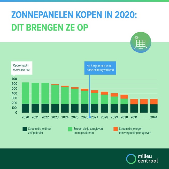

  • Nougat
  • Registratie: Juli 2016
  • Laatst online: 21:14
Afbeeldingslocatie: https://tweakers.net/i/wypc-R3YmKrojdA58B1SXocL6A4=/f/image/YuYH6tg3kcWLC9zyPb6WrhrQ.jpg

er zit een paar flinke fouten in je berekening wat betreft "na salderen". 8)7
hoewel je wel een aantal dingen goed verwerkt, zo heel slecht is het nu ook weer niet.
lol kom er gewoon met gestrekt been in. ;)
sorrie. ;)
1. zonnepanelen(omvormer) word na de meter aangesloten gewoon op de huis installatie.
als je 1000W opbrengst hebt en je 1000W gebruikt in het huis, dan registreert de meter 0W.
en reken je ook 0W af.
doe je dit een uur lang, dan heb je dus 1kWh bespaart en levert die 1 kWh ook in 2030 gewoon het volle bedrag op.
hoeveel kWh je per jaar dus rechtstreeks gebruikt is een beetje persoonlijk.
maar veel mensen hebben een sluip verbruik in huis, zoals het stand-by staan van: tv, stereo, cv ketel, computer etc etc...
maar denk ook aan de ijskast, die draait de hele dag door in piekjes van 5 minuten en dan al snel 500W.
de meeste mensen rapporteren hier een ruime 20% wat rechtstreeks gebruikt word.
ik zelf heb een oost-west installatie waardoor ik lagere dagen maak en ga al over de 30% heen.
(ga je een stuk in overproductie, dan is de kans ook groter dat je ijskast vaker op de stroom rechtstreeks van de zonnepanelen draait.)
2. salderen gaat over de belasting over de stroom, niet de stroom prijs zelf.
die prijs gaat over deze posten: kale stroom prijs + energie belasting(EB) + opslag duurzame energie (ODE) en dan nog er over heen een sausje 21% BTW.
kale stroom prijs = rond de 0,05€ per kWh ex BTW. (deze prijs fluctueert behoorlijk aan de hand van de olie prijs.)
EB = € 0,09770 per kWh
ODE = € 0,0273 per kWh
bron:
https://www.belastingdien...3b-4c97-bc7a-802790bd1110
dit maakt dat we nu:
(0,05€ + € 0,09770 + € 0,0273) x 21% = rond de 0,21€ per kWh.
de EB en de ODE die gaan dus van 2023 tot 2030 dus dalen naar 0%.
dan kun je hem beter berekenen, als je het snapt. ;)
in 2030 heb je dan:
0,05€ + 21% = rond de 0,7€ per kWh.
3. deze is wat discutabel, want die krijg je altijd, maar weet wel dat hij er is.
ik mis de "Belastingvermindering per elektriciteitsaansluiting" die is nu een woeping € 435,68 ex BTW.
dit bedrag word gewoon van je rekening afgetrokken en krijg je dus ook inc BTW.
hier door is mijn rekening voor <100kWh en <250m3 gas gewoon 0€ per jaar.
het is geen winst, maar maakt de rekening wel erg betaalbaar. ;)
(ja het klinkt vreemd maar in Nederland is een elektra aansluiting hebben, gewoon eigenlijk geld krijgen.
en mensen maar klagen over de belasting >:) )
