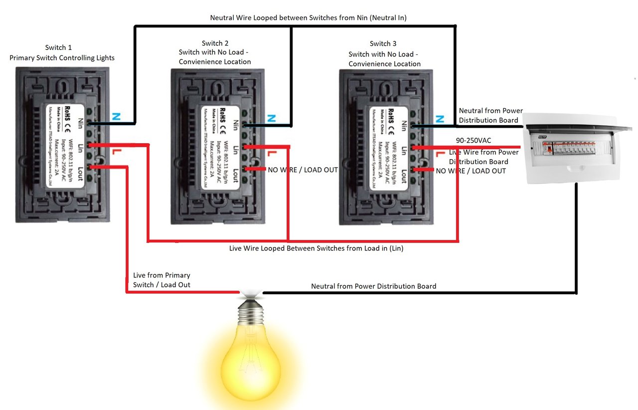

Het zou volgens dit plaatje zelfs met 3 schakelaars kunnen:
Afbeeldingslocatie: https://steemitimages.com/p/5i2yA5ubhzU7rP2eQicxFxWiK6XU2qxGon4xa34vnZg5L1cQPonjj2cmHidgnvJ7ZrNBhvywKV6Awe3iA3x4xA3Xqz2NfYcBiFr5ZfVvTwNY1rKDyKCxQvWUAYVhvE24Rn6o3xdqnLN6zrcrwvpzPJuzgRi2fBFgY7JA17YhxqLnv4XMycgF7MQAyabmXgJDap4NqvxugwoU7gf4hEfPePAxJ5qN4R4
  • Groentjuh
  • Laatst online: 23-11 14:06
synoniem schreef op dinsdag 31 maart 2020 @ 10:37:
Dat dat kan geloof ik en de TS. Maar nu met zonder null-draad naar de schakelaars!

Ik heb dus beneden bij de trap een wifi schakelaar (zonder de optie "gemeenschappelijke functie"), Deze is fysiek verbonden met de lamp boven.
Boven op de overloop heb ik een dubbele schakelaar 1 voor de desbetreffende lamp boven en 1 voor de zolder.
De slimme wifi schakelaar op zolder heeft wel de optie gemeenschappelijke functie dus kon deze draadloos schakelen met die van de overloop.
Helaas gaat deze vlieger niet op voor de lamp boven op de overloop.
Ik heb de schakelaars proberen te updaten, ik heb ze geprobeerd te schakelen met de home app van Google. Ik heb IFTTT geprobeerd maar deze app zag de schakelaars zonder de optie gemeenschappelijke functie niet.
En nee het zijn geen wissel schakelaars.
Iemand een idee hoe ik de lamp op de overloop kan laten schakelen dmv de 2 schakelaars ?
Bedankt voor je reply! Het is al een jaar geleden dat ik dit topic aangemaakt heb en intussen ben ik verhuisd naar een woning die wél normaal bedraad is, dus de situatie ziet er nu anders uit.
De oplossing die je geeft is zeker handig, maar ik ben geen fan van apps die verbinding naar externe servers maken om toestellen bij mij thuis te bedienen, ik hou het liever lokaal :)
Momenteel gebruik ik zelf Sonoff mini's met Tasmota firmware achter de oude wandschakelaars, extra RF knoppen waar nodig en RF bridges om WiFi en RF te laten samenwerken. Alles wordt aangestuurd via MQTT en Homebridge. Op die manier kan ik erg veel configureren, zo ook bijvoorbeeld 'gemeenschappelijke functies' zoals jij omschrijft. Die functie zit niet ingebouwd, maar slimme schakelaars laten via MQTT hun stand weten en aan de hand van die stand kan je dan andere slimme schakelaars aan of uit zetten zoals gewenst. De mogelijkheden zijn veel groter dan bij apps die standaard bij zulke schakelaars komen en bovendien kan je Homebridge bedienen via Google Assistant, Alexa en zelfs Siri. Maakt niet uit welk ecosysteem je voorkeur heeft. Zelfs goedkope RF stopcontacten of afstandsbediening van Action kan je ermee laten samenwerken dankzij de RF bridge.
Ik weet niet welke smart switches jij momenteel hebt, maar als ze te flashen zijn met Tasmota zou ik zeker overwegen om die kant op te gaan. De verlichting in het hele huis doen (10 Sonoff Mini, 2 RF bridges, een Raspberry Pi 4 en toebehoren + wat RF schakelaars) heeft me 140€ gekost :D

beste allemaal,
uit het bovenstaande heb ik niet kunnen destilleren of het volgende kan:
Ik zou graag in een bestaande hotelschakeling een dimmer/switch module willen bouwen. Ik kan dan het licht dimmen en schakelen maar ook de fysieke schakelaars gebruiken.
Is dat mogelijk en welke smart dimmer/switch module zou ik dan moeten gebruiken? Ik heb mogelijkheid van Zigbee, 433 of wifi.
Graag jullie advies.
hartelijk dank!
Kees.

Kees de kapper schreef op zondag 12 september 2021 @ 21:59:
Kees,
ik heb een heel aantal bestaande hotelschakelingen hier in huis slim en dimbaar gemaakt met Shelly Dimmer (dus WiFi). Om het wat fijner te maken heb ik de oude schakelaars vervangen door drukschakelaars (maak-contact); dat dimt fijner dan een klassieke schakelaar.

Beste ZNProfi,
dank voor je reactie. Een soortgelijke dimmer (van Tuya) heb ik nu maar weet niet helemaal hoe die in te passen. Eigenlijk wil ik de gewone schakelaars behouden. Er hoeft namelijk niet gedimmed te worden met de hand. Ik wil namelijk automatisch, afhankelijk van de hoeveelheid licht, de felheid regelen met de dimmer. En het licht automatisch of met de hand aan/uit kunnen zetten.
Hopelijk is zo iets ook mogelijk, maar wellicht te specifiek voor een bestaande oplossing.

@Kees de kapper Echt even linken naar het product kan erg helpen.
  • Kees de kapper
  • Laatst online: 22-02 17:19
De dimmer module die ik nu heb heb ik als link toegevoegd. Mocht deze niet voor mijn doeleinde geschikt zijn dan sta ik open voor tips en adviezen. Dank alvast!
