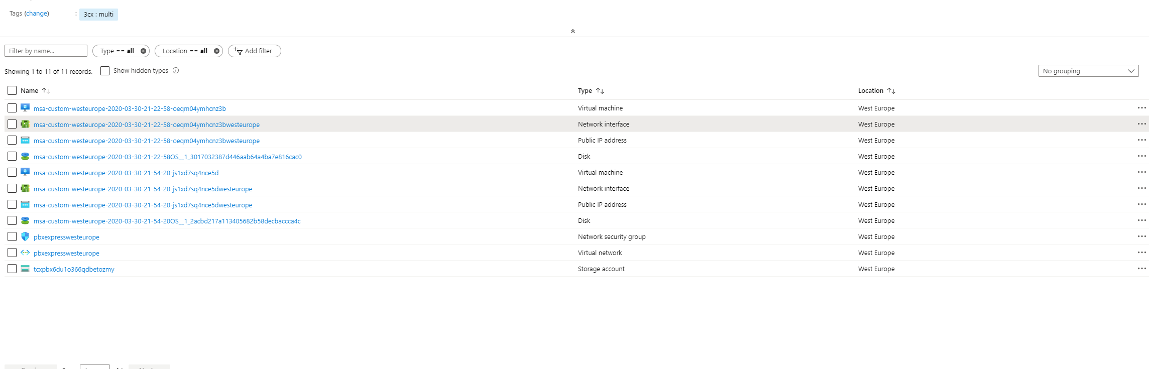

Ik wil een aantal 3CX VoIP centrales gaan hosten in Azure.
Via de website van 3CX activeer je een VM door op je tenant in te loggen en je VM te kiezen op je subsciption id.
Geen probleem en met 15min is het geregeld.
Echter wanneer je nog een VoIP centrale wilt hosten, word er dus weer een VM aangemaakt.
Ook geen probleem, echter omdat dit een automatisch proces is word alles in dezelfde resource groep gezet.
Je hebt nu dus geen overzicht welke services van welke klant is aangezien je de resource groep niet makkelijk kan veranderen.
Heeft iemand een idee om dit overzichtelijk te maken in azure?
Op de bijgevoegde afbeelding een voorbeeld van 2 VoIP centrales waar niet overzichtelijk is welke services van wie is en wat bij elkaar hoort.
Hoor graag hoe je dit overzichtelijk kan krijgen per klant.
Alvast bedankt!Afbeeldingslocatie: https://tweakers.net/i/3UTcjZgubC-s2C3jO5LHqpEivCY=/800x/filters:strip_exif()/f/image/aschdzGiixmuhsLmzglHjyEu.png?f=fotoalbum_large

Kun je in Azure geen tags meegeven? Waarmee provision je?

Je kan in Azure de vm toch moven naar een andere resource groep?

Niet dat ik kan zien, nadeel is dat je niet alleen een vm hebt maar ook de daarbij horende wan ip/netwerkkaart/ storage. Dat moet je dan allemaal eerst gaan zoeken en naar de juiste resource groep slepen zeg je?

Als je binnen Azure een move van een VM doet, zul je een overzicht krijgen van alle bijbehorende resources die mee verplaatst (kunnen) worden naar de nieuwe Resource Group.
Let op: VM's met managed disks kun je (nog) niet verplaatsen naar een andere resource group.

Waar ik dus rekening mee moet houden is dat wanneer ik een centrale laat aanmaken door 3CX in mijn azure omgeving, ik deze gelijk moet ''Moven'' naar een resource groep waar ik een klantnaam aan hang.
Wanneer ik dit niet doe staat alles bij/door elkaar en weet je bij opzeggingen niet wat je moet opzeggen in Azure. CORRECT ME IF IAM WRONG!

UPDATE: Kreeg deze melding na dat de ''MOVE'' klaar was:
There was an error moving resources. All move in provider succeeded. However, the batch move job failed.
Ik zie wel dat alles verplaatst is...

Heb je het al met 3CX VoIP besproken? Want het zou nog handiger zijn als je vanuit hun systeem het direct in de juiste resource group kunt plaatsen. Hebben zij geen ARM templates beschikbaar, waardoor je zelf meer vrijheid hebt in de naamgeving en de resource group o.a.
Zoals eerder al genoemd, tags kunnen je ook helpen om je Azure omgeving overzichtelijker te houden.
