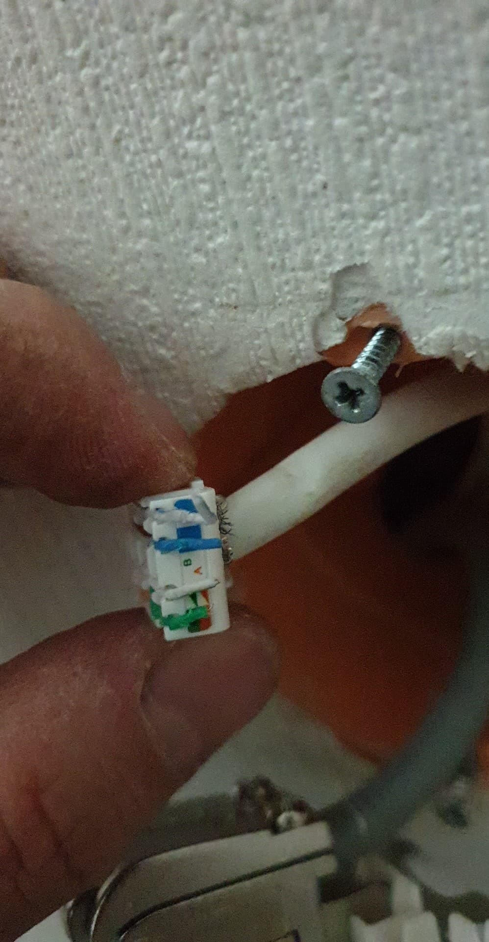

Ik heb een netwerkkabel Cat6a gekocht het ene uiteinde afgeknipt en aangesloten op deze wandcontactdoos:
https://www.kabelshop.nl/...021208-i13466-t26631.html
Nu haal ik maar beperkte snelheid door deze wandcontactdoos 80mbps ipv 280 ongeveer.
Ofwel zitten kabels omgewisseld ofwel verbind er een niet door?
Kan iemand controleren of ik de kleuren goed heb gestoken.

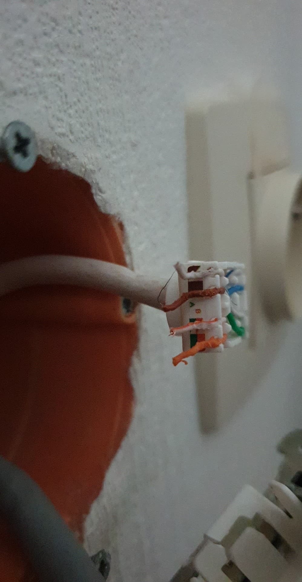

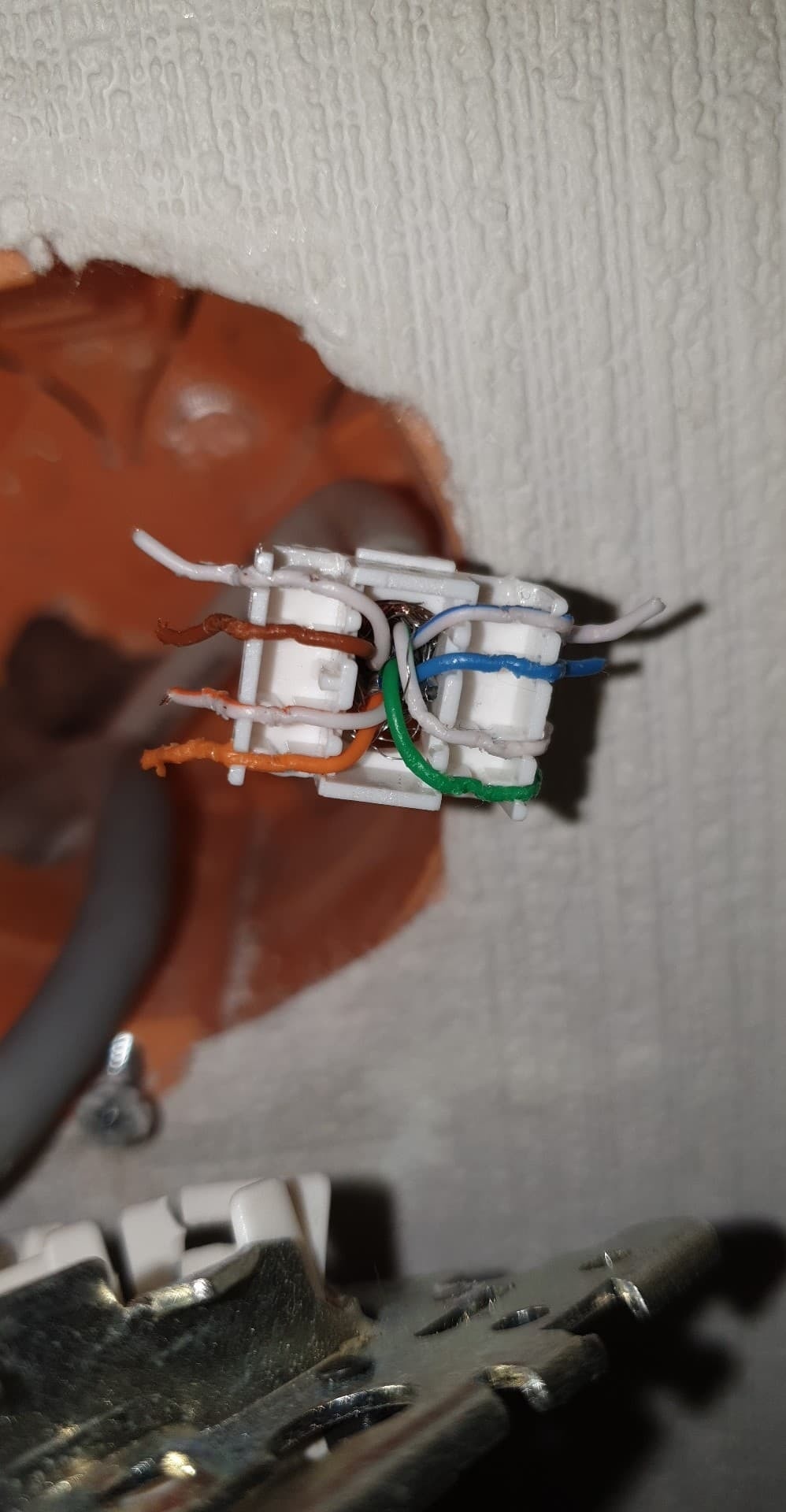

Wit Bruin - Bruin - Oranje wit - oranje - blauw wit - blauw - groen wit - groen (Zoals op de afbeeldingen B)

@borisbink kortsluiting of niet, de aders zo ver laten uitsteken is een prima recept voor overspaak en kan prima zorgen dat je snelheid terugvalt van 1Gbps naar 100Mbps. Die aders hoor je kort af te knippen. En zo te zien heb je wel metalen (afgeschermde) keystones, hoe ben je zo zeker dat dit nu geen sluiting maakt? :?
Wat voor kabel is dit? Met soepele of vaste geleider? Wandcontactdozen zijn niet echt bedoeld voor de eerste soort.
Aders ontmantelen moet je sowieso niet aan beginnen.
Een simpele kabeltester kan niet al je storingen eruit halen maar aders die geen contact maken of die gekruisd zitten ontdek je er wel mee.

Als je een shielded connector heb maak je nu kortsluiting waardoor je U snelheid niet kunt halen. Je moet u aders korter afknippen.

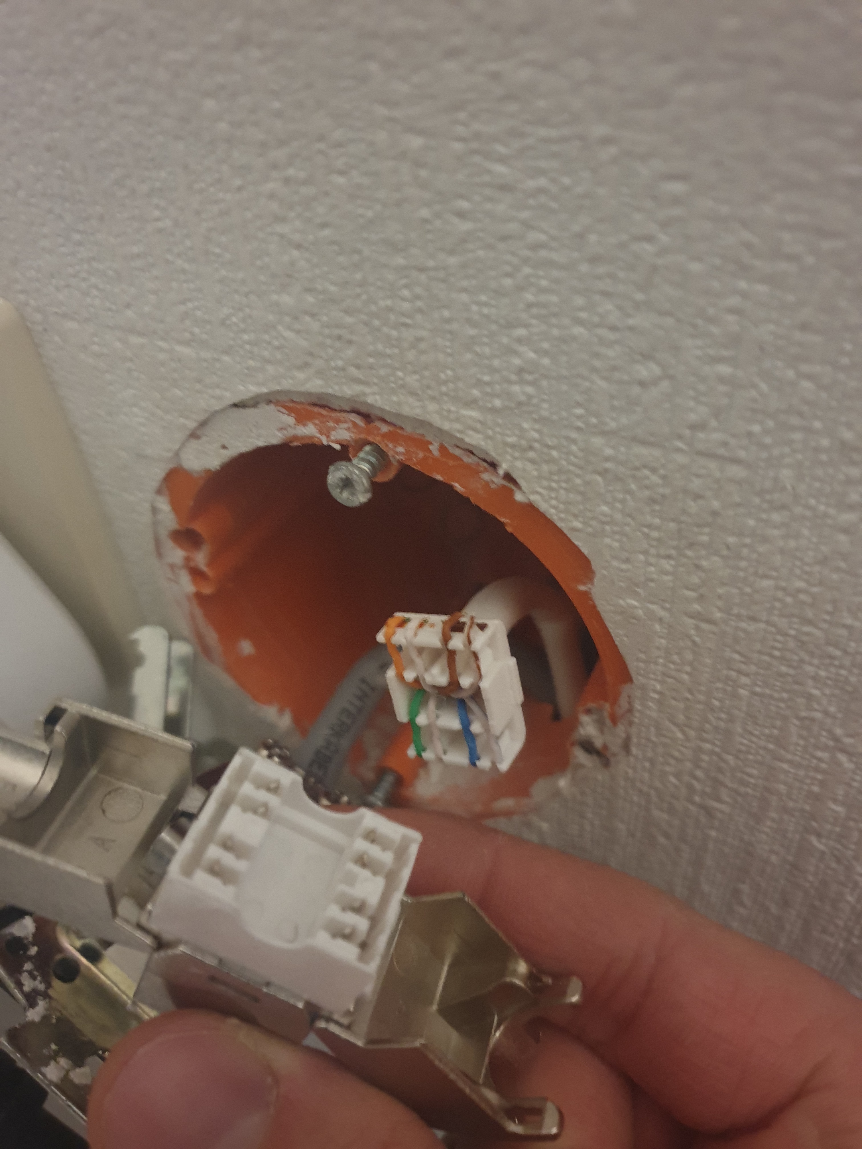

Kortsluiting is het niet. En heb geen kabeltester nee. Maar met die kabeltester kun je tog niet zien welk adertje niet doorgeeft? Als ik de huls eraf haal lijkt het alsof de aders niet echt doorboord zijn. Zou het helpen moest ik de aders ontmantel?
Afbeeldingslocatie: https://tweakers.net/i/jRqaReOYm7SGaR7KGqZro8_2ayk=/800x/filters:strip_icc():strip_exif()/f/image/KvWPdPdpt44OrovIocWqqqQv.jpg?f=fotoalbum_large

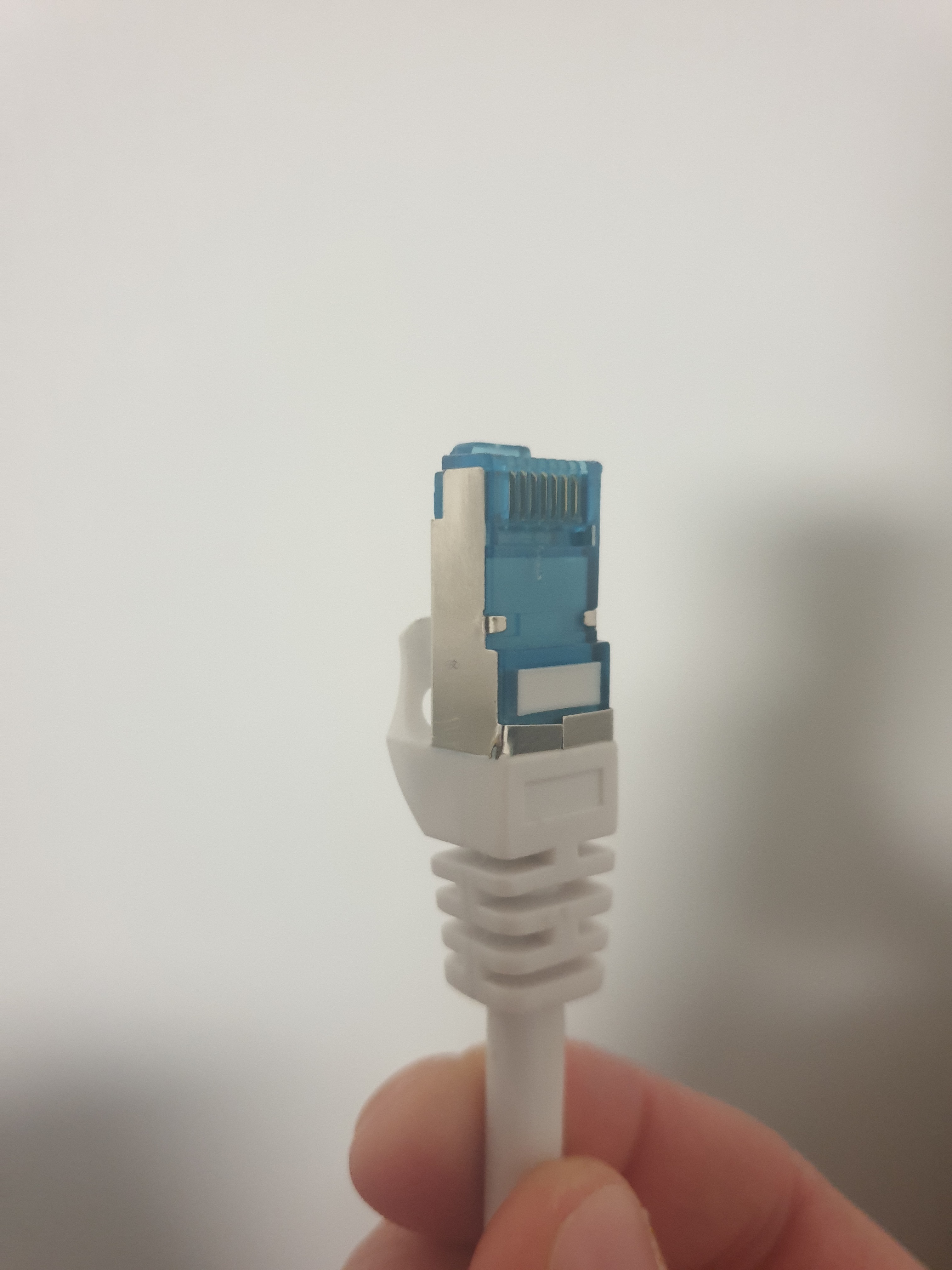

Aan de andere kant zit een normale connector dit was al een gemaakte kabel vanuit de winkel. Kan het zijn dat die adertjes op een andere manier daar in zitten? Afbeeldingslocatie: https://tweakers.net/i/9RBTwD37q1vxLu-6zJmxDPPKrAI=/800x/filters:strip_icc():strip_exif()/f/image/krCWUcY3MOGSh1hr0EkFgZfU.jpg?f=fotoalbum_large

Knip u aders eerst eens wat korter want dit doet pijn aan mijn ogen als data installateur.

Ik heb het bij 1 van de 2 wanddozen aan de praat gekregen. Het is volgens mij omdat het soepele kabel is en dat het een slecht contact geeft.

Tevens moet je de aders vast zetten in het andere blokje en niet in dit afdek kapje.
En wat hierboven al is gezegd je aders zijn te lang wat ook problemen veroorzaakt.

Dat is het grootste probleem denk ik dat ik een slecht contact heb. Maar het is niet simpel als die kabel maar 5 cm uit de muur komt om deze dan in het andere blokje vast te zetten ondertussen dat de kleuren ook enkel op dat plastiek blokje staan.

Bij dit soort toolless keystones is het toch echt de bedoeling om de draden in dat kapje te leggen. Met het in elkaar drukken van de keystone zouden de draden in de mesjes gedrukt moeten worden. Daarom staat de kleurcodering ook op het kapje en niet op het andere deel.
Maar het is bedoeld voor massieve geleiders dus. Niet voor een doorgeknipte patchkabel...

Precies, grote kans dus dat de mesjes de dunne draadjes van een soepele patchkabel simpelweg doorsnijden.
Zo creëer je dus slechte contacten en daarmee de ondervonden problematiek.
