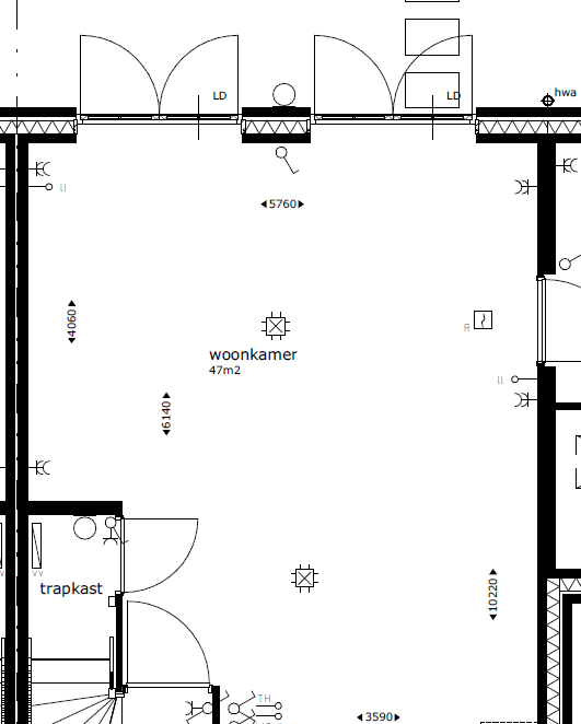

Mijn vrouw en ik hebben onlangs de knoop doorgehakt om een nieuwbouwhuis te betrekken. Daar komt een hoop geregel bij kijken maar het grote voordeel is dat je het gelijk goed kan doen. Eén van de punten waar ik nu aandacht aan besteed is het inrichten van het audiogedeelte van mijn woonkamer. Ik heb daar weinig ervaring mee en de hoeveelheid aan opties maakt dat ik veel bomen zie, maar geen bos. Dus hopelijk kunnen jullie mij een beetje op weg helpen.
Allereerst de toekomstige woonkamer:
Afbeeldingslocatie: https://tweakers.net/i/hSvuQg7TWa7lc7aqKlitzQPlrgU=/f/image/iNqUjFX5zVQs0xvTQI389ed5.png
Aan de linkermuur <4060> willen we een muurvullende boeken/tv kast gaan maken. Hier zal dan ook de geluidsinterface gesitueerd gaan worden. Daarbij is het goed om te weten dat ik veel meer muziek (spotify, geen FLAC bijv) gefocused ben dan tv. Dan beginnen echter de vragen:
-ga ik voor een 2.1 systeem (met speakers in de boekenkast) of 5.1 systeem met 2 extra satellite-speakers aan de rechterkant van de kamer? Zijn extra satellite speakers de meerwaarde (en meerwerk) eigenlijk wel waard?
-heeft een subwoofer wel meerwaarde?
-kan ik mijn huidige Marshall Woburn in mijn nieuwe set-up gebruiken, of is dat niet wenselijk i.v.m. klankkleur e.d.?
-ga ik voor active of passive speakers
-waar moet ik beginnen bij het uitzoeken van een versterker/receiver?
Hopelijk hebben jullie wat tips of punten waar ik op moet letten. Want op internet zijn genoeg sites te vinden die overal een mening over hebben, maar ik vind het lastig om dat toe passen op mijn situatie.

Los van wat je NU wilt, is het verstandig om loze leidingen te trekken van links naar rechts. Dan kun je later makkelijk achterspeakers plaatsen.
Voor de belevenis bij films is achter surround wel echt van toegevoegde waarde. Verder is voor films een center speaker van belang.
Je kunt echter ook kiezen voor enkel stereo of 2.1. Een stuk makkelijker en het beste voor muziek.
Wat wil je eraan uitgeven? Het bezit van zo’n marshall ding geeft me namelijk niet het beeld dat je veel geeft om goed geluid.

JAHRASTAFARI schreef op maandag 30 maart 2020 @ 18:01:
Dit is echt cruciaal.
Zorg dat je de mogelijkheid hebt om luidsprekers aan de andere kant te plaatsen en zorg dus voor die loze leiding van links naar rechts.
Gezien de deur in de andere wand, zul je misschien moeten overwegen 2 loze leidingen aan te leggen zodat je aan beide kanten van de deur een luidspreker zou kunnen plaatsen.
Alles staat of valt met je eigen wensen en hoe belangrijk je films en series vindt. Ik vind surround sound van zeer grote meerwaarde en zou dus niet zonder de surround speakers willen zitten, maar anderen nemen genoegen met een soundbar of 2.0 met goede luidsprekers voor muziek.
Voor muziek is 2.0 alles wat je nodig hebt, als de 2 maar volwaardige luidsprekers zijn (zuilen.)
Dan kun je daarna nog een veel langer gesprek hebben over merk, type etc., maar dat is allemaal erg afhankelijk van budget, prioriteit en voorkeur.

3.1 is ook een optie. Zorgt voor betere video beleving. Maar 5.1 is natuurlijk altijd beter.
En een sub is altijd de moeite waard.

Begrijp ik dus goed dat er weinig meerwaarde is voor een 5.1 systeem als het op muziek aankomt? Voor films ga ik dat namelijk niet aanleggen. Die ene film die ik per maand kijk is mij dat (nu) niet waard.
Wel vind ik het een goede tip om alvast loze verbindingen van links naar rechts te leggen. Dat geeft toch wat flexibiliteit richting de toekomst. Thx @JAHRASTAFARI
Verder lees ik dus dat een subwoofer wel enige meerwaarde heeft maar dat bepaalde speakers dat ook kunnen opvangen? @sypie Aan welke speakers moet ik dan denken? Heb je het dan over de vorm, de prijs, of allebei?)
Qua budget heb ik nog geen keuzes gemaakt. Alles in een nieuwbouwhuis kan je zo duur maken als dat je wilt. Vandaar ook mijn vraag om een bestaande speaker in het geheel op te nemen, of is het slimmer om alleen met speakers van hetzelfde merk/model te werken?

Bedankt voor alle reacties tot zover. Ik begin al aardig een beeld te krijgen van de mogelijkheden en opties. Wel ben ik nog steeds benieuwd naar een antwoord op deze vraag:
reistier schreef op maandag 30 maart 2020 @ 18:49:
Daarbij aanvullend gelijk de vraag, als ik wel ga voor boekenkast speakers werkt elke sub dan daarbij, of moet je letten op merk, modelserie, etc?

@reistier Bedoel je dat je die Marshall Woburn in de installatie wil opnemen? Dat is een actieve Bluetooth speaker. Kan me niet voorstellen wat je daarmee zou kunnen/willen doen. Als centerspeaker? Volgens mij is dit niet mogelijk. En als het wel kan, zou ik er niet aan beginnen. Probeer je fronts en center speakers van het zelfde merk en serie te houden. Voor eventuele rears is dit niet zo belangrijk. Subwoofer mag ook gerust van een ander merk zijn. Sterker nog, subs van gespecialiseerde merken bieden doorgaans veel meer waar voor het geld.
Ik zou het sowieso bij de zelfde serie houden, hetzelfde merk is niet altijd genoeg om hetzelfde geluid te krijgen. Een merk als Revel "voiced" al zijn luidsprekers hetzelfde en die kan je dus altijd mixen, maar de meeste merken doen dat soort dingen niet.
Subwoofer is een uitzonderlijk.

Wat hier al eerder gezegd is, met een budget kan je meer advies krijgen dan weet men wat je te besteden hebt.
En wat je wel en vooral niet in je woonkamer wil qua speakers, versterkers, kabels enz. Je kan het Immers zo gek maken als je zelf wil.
Ik zou wel voor één bepaald speakermerk gaan mocht je voor meerkanaals gaan (het kan anders maar vergt meer uitzoekwerk). Verder zou ik voor een subwoofer gaan, goed afgesteld hoor je deze niet, maar merk je wel dat hij er is.
Als je films eenmaal op een goede set minimaal 5.1 gehoord en gezien hebt ga je steeds vaker kijken ;-)

Ik weet niet of je zelf bouwt of in een project koopt (aan de tekeningen te zien het laatste), maar bij ons in de bouw kon je de optie nemen om audiopunten te laten aanleggen. Dat was dan altijd lv rv la en ra, verbonden dmv loze leidingen met 1 centraal punt (op zelf aan te geven posities, 35cm vanaf de grond).
Dus los van wat je vervolgens aansluit (2.0, 3.1, 5.0, etc) is dat bij nieuwbouw sowieso handig om te doen denk ik, en waarschijnlijk heb je dan wel helemaal geen keuze in het aantal aansluitingen. Als je er dan eenmaal zit kun je altijd beginnen met 2.0 en desgewenst uitbreiden.
De optie kostte mij iets 300 euro ofzo, maar ben super blij dat het erin zit (5.0 aangesloten).

Als je alleen muziek luistert, zou ik overwegen om voor een goede stereoset te gaan. Dus een stereoversterker/-receiver met 2 speakers (vloerstaanders, of monitoren op stands). Mocht de laagweergave onvoldoende zijn, kun je altijd nog een subwoofer aanschaffen.
Twijfel je nog qua 5.1, dan kun je kiezen voor een meerkanaals receiver. Hierop kun je ook 2 speakers aansluiten en dus in stereo spelen. Mocht je later alsnog voor 5.1 willen gaan, hoef je geen nieuwe receiver te kopen, alleen de extra speakers.
Oh ja, laat die loze leidingen zeker aanleggen. Denk daarnaast ook aan een dubbele UTP-wandcontactdoos voor netwerkaansluitingen achter je TV-kast. Handig voor als je TV kijkt via een IP-decoder (o.a.KPN). De andere UTP-poort in de wandcontactdoos kun je gebruiken voor om een netwerkswitch op aan te sluiten voor de apparatuur in je TV-kast die netwerk/internetverbinding nodig heeft.
Als je via de kabel TV kijkt, houd hier dan ook rekening mee dat een coaxaansluiting achter je TV-kast komt.

Dat 5.1 weinig meerwaarde biedt voor het luisteren naar muziek was mij aan het begin vh topic nog niet helemaal helder, vandaar de plattegrond. :)
pporrio schreef op woensdag 1 april 2020 @ 11:59:
Dat is precies wat ik nu van plan ben.
Dat was ik inderdaad wel van plan, al is het helaas geen optie die de bouwer geeft, dus ik zal het zelf met een onderaannemer moeten regelen.
Al door meerdere medetweakers gevraagd: Heb je al een idee wat je er in totaal aan uit wilt geven?
Zoals ik al eerder zei heb ik op dit moment nog niet een vast bedrag vastgesteld. Maar ik zit nu te denken aan een bedrag rond de 1000 euro. Dat is geen max maar meer een richtbedrag.
