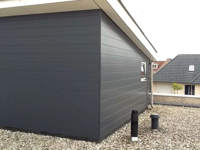

Volgende keer Keralit er op. Ben je voor tientallen jaren van het verven af.
https://www.keralit.nl/gevelbekleding

Nooit geweten dat Keralit den verfsoort was.
