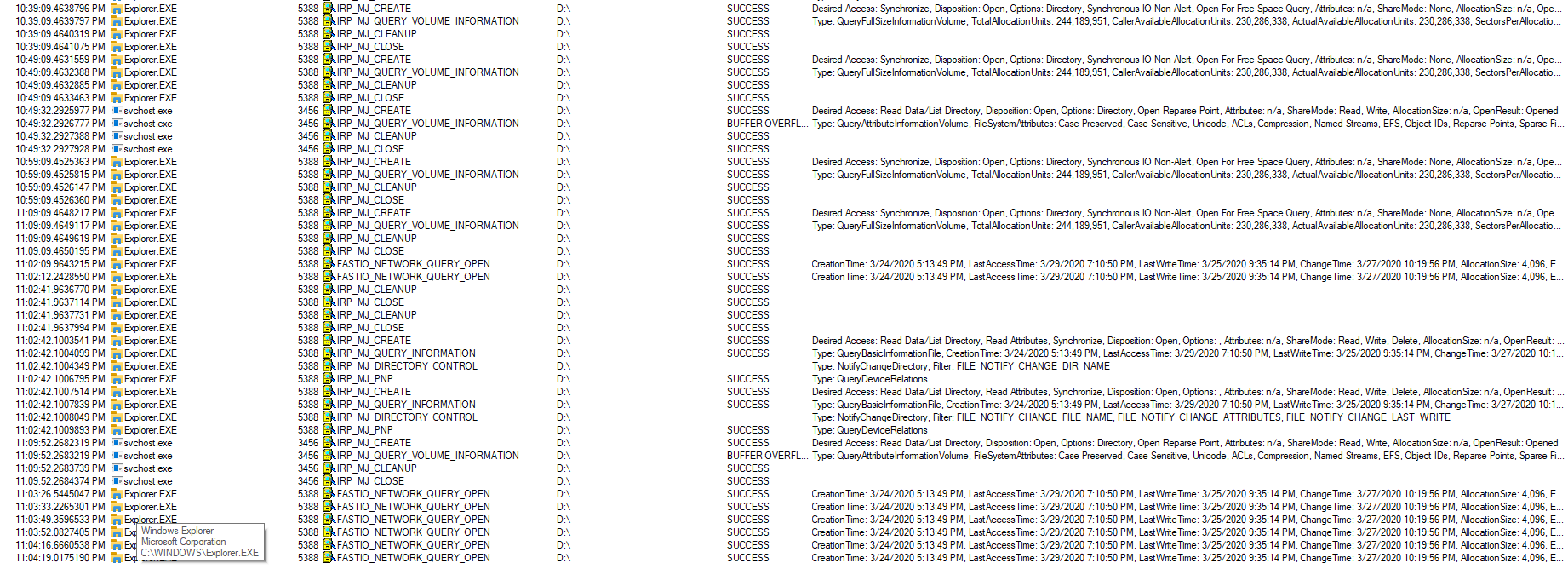

Win 10 staat op een SSD en heb een 2de 1TB HDD. Deze HDD wil ik eigenlijk altijd uit hebben staan gezien er alleen fotos op staan en verder niks mee doe. Maar op 1 of andere manier blijft de HDD ontwaken om de zo veel tijd (ong 20 min). Oftewel een proces in Win10 accessed de schijf dan.
Ik heb de process monitor draaien en ik zie inderdaad iets gebeuren maar heb geen idee wat.
Zie hieronder: op 10:49 sprong de HDD dus aan om vervolgens om 11.02 weer uit te gaan
Afbeeldingslocatie: https://tweakers.net/i/yoo5XT226w-K3KT1vpTUaIwLUr8=/800x/filters:strip_exif()/f/image/35njJQq5WJwmzbICr1G4N1Py.png?f=fotoalbum_large

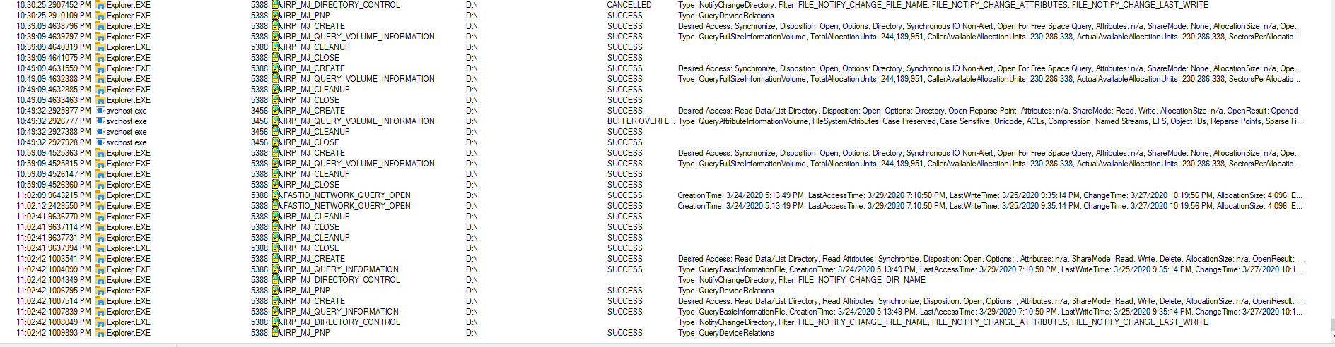

11.09 en hij sprong zojuist weer aan.....om gek van te worden
Afbeeldingslocatie: https://tweakers.net/i/nHriBuGVO4TgpVFbfxfuWZ36LuE=/800x/filters:strip_exif()/f/image/aI6BEqXu3v0S1YVE5vQeFdaH.png?f=fotoalbum_large

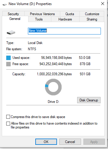

indexeren heb ik al uitgezet.......
Afbeeldingslocatie: https://tweakers.net/i/KmG8txukgPVrPTE0EOINUCrGjbc=/f/image/cb1AZu362OLQfBth6Us1zZKW.png

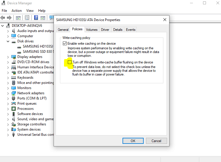

Maar dat cache bijwerken moet je toch kunnen uitzetten oid? Kan mij niet voorstellen dat het normaal is dat de hdd elke 20 minuten wordt gespind gezien dat niet heel goed is voor de hdd.
En ik heb gegoogled op 3456 maar kan niet echt iets vinden
Btw ik had tunr off write chache aangevinkt een half uur geleden..........en nu staat ie weer uitgevinkt...hoe dat dan?!?

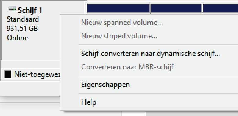

r44 schreef op maandag 30 maart 2020 @ 14:57:
Ga naar schijfbeheer
klik op de linker deel (grijs) van de schijf info en kies voor offline brengen.
Wil de schijf weer gebruiken kies dan voor online brengen
alleen in de Pro misschien? Afbeeldingslocatie: https://tweakers.net/i/X2X8g9llJMcBB9poSy47Cukq4NI=/f/image/az9kZrcksspKGNdMsC1hdc75.jpg
sorry, plaatje al kleiner gemaakt maar het blijft zo groot.. :'(
(en het verwijderen kan blijkbaar niet?)

(ik ging gewoon in Windows naar schijfbeheer en klikte rechts op die grijze ruimte links - maar ik krijg dus die optie niet?)
afbeelding verkleinen is geen probleem ('k heb Corel Photopaint), maar ik krijg mijn eerste, grote plaatje niet uit mijn antwoordscherm. Ik kan er eventueel een tweede, kleinere, bij plaatsen, maar dan staan er twee in- da's ook weer gek.
'k Moet dus dat eerste grote plaatje weg krijgen maar 'k vind nergens een optie Delete. :'(

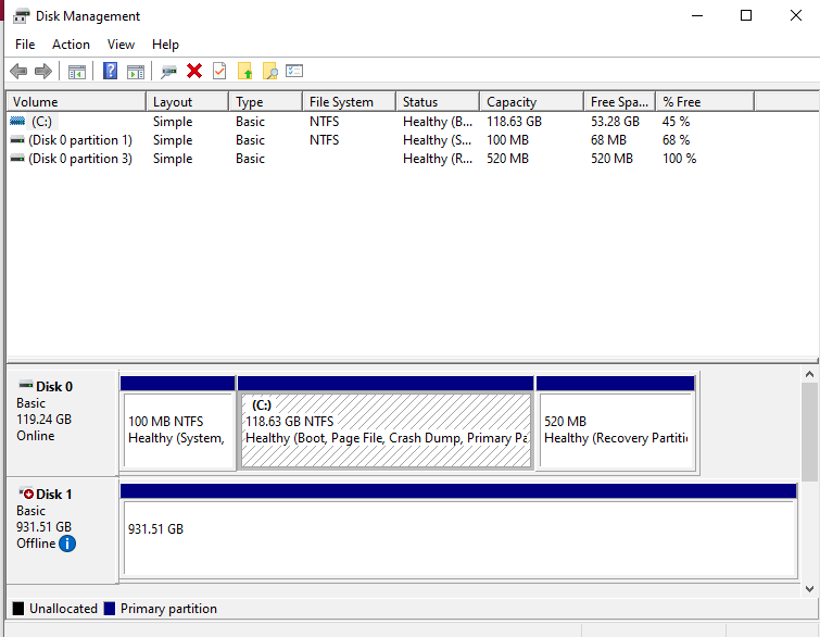

  • MM39
  • Laatst online: 15-02-2023
Ok......wtf..........de schijf staat echt offline en springt gewoon weer aan?!
Afbeeldingslocatie: https://tweakers.net/i/YdQ87eqAgJQyE2c2w68B6Phni1E=/f/image/0rfGQuPwg5b0a9q8YPUQzGsO.png

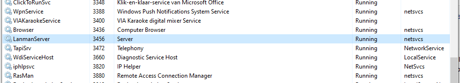

  • MM39
Room42 schreef op dinsdag 31 maart 2020 @ 00:41:
LOL! Die 3456 is de Process ID (PID). Dat is elke keer dat een proces gestart wordt weer anders. Daarop zoeken heeft dus geen zin.
Je kunt wel met de Task manager diezelfde PID zoeken in het tabblad Details, dan met rechts daarop klikken en "Ga naar service(s)" kiezen. Dan worden alle services die onder dat proces (svchost.exe) draaien geselecteerd. Een (of meer) van die services zal dan de verdachte zijn.
LanmanService.........(?)
Afbeeldingslocatie: https://tweakers.net/i/FVdSWU0NhiKxM2bpvPljezd3vhQ=/800x/filters:strip_exif()/f/image/O5hCxtcOgOtPiQ9NqU95orTW.png?f=fotoalbum_large
