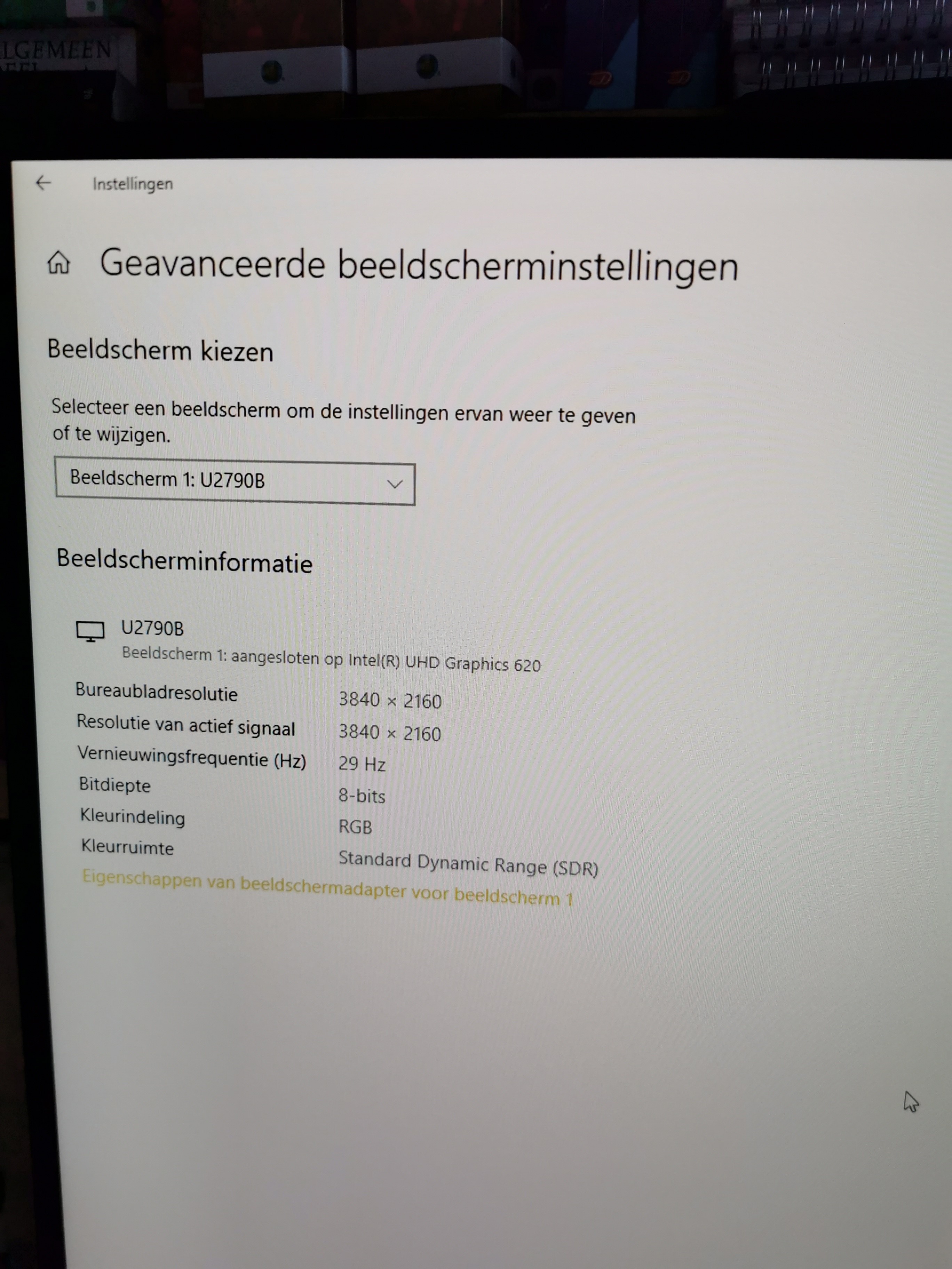

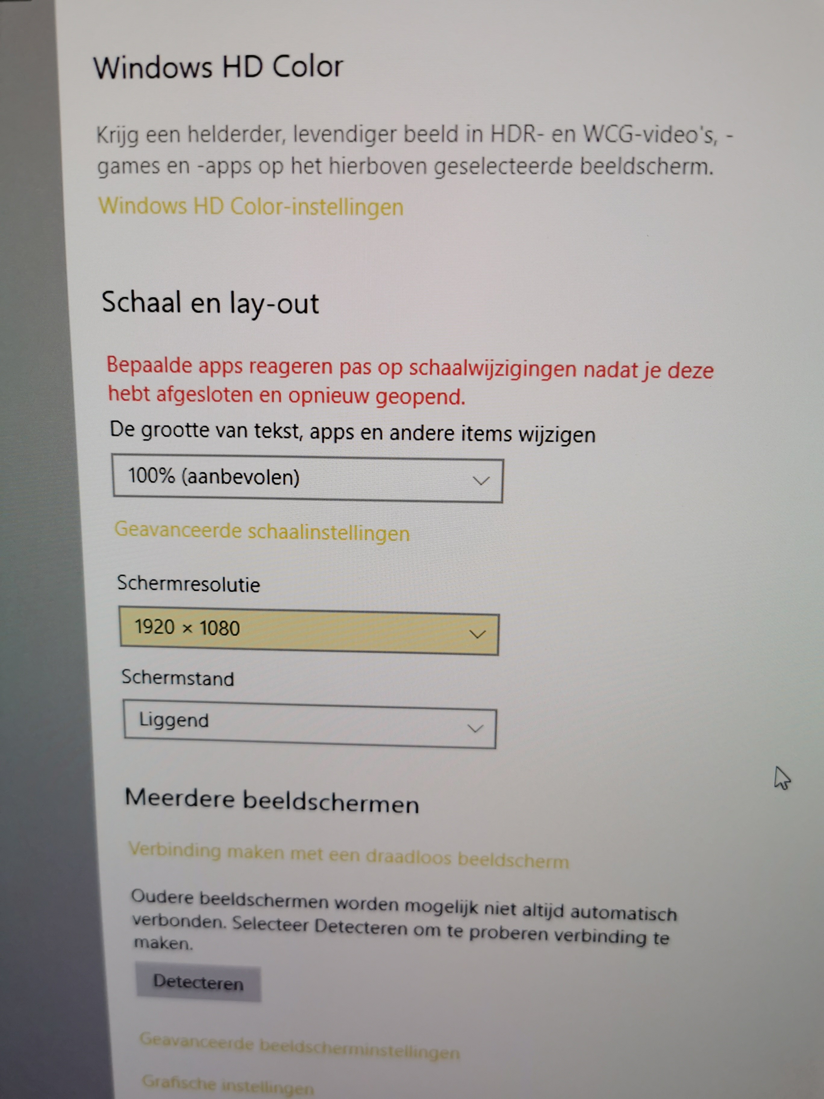

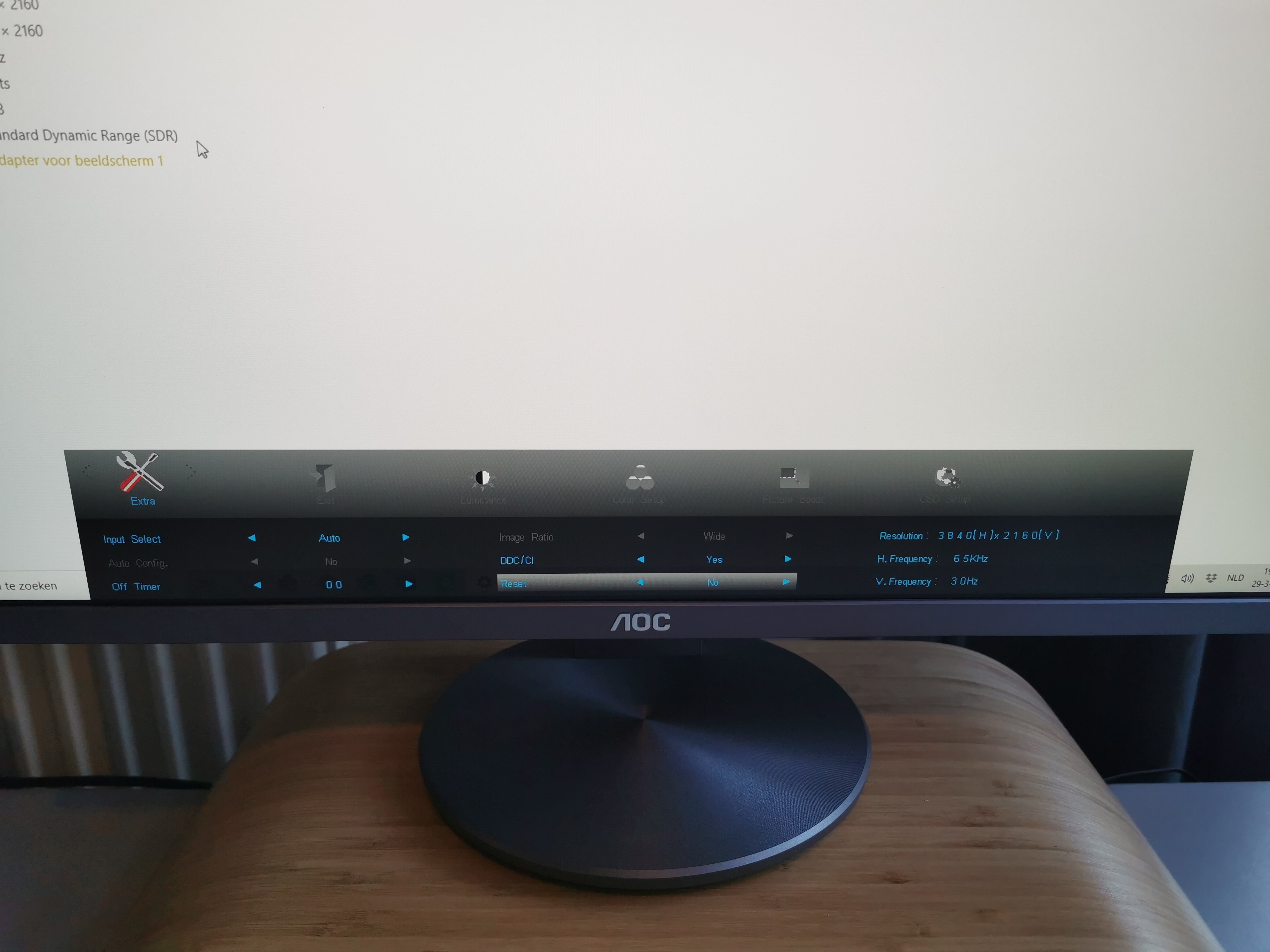

Hoe wijzig ik de refreshrate? Het lukt me wel om gewoon binnen Windows de resolutie aan te passen naar 1080p maar ik zie geen mogelijkheid om de refreshrate aan te passen. In de instellingen van het beeldscherm zelf kan ik geen resolutie of reshrefrate aanpassen. Die staan gewoon vast zonder keuzemogelijkheden in het menu.
Afbeeldingslocatie: https://tweakers.net/i/uWubqBMtgB7Uwz1-7kt5KqVjWEY=/800x/filters:strip_icc():strip_exif()/f/image/1inv7BXCQdYI7tDQs6RlMJUH.jpg?f=fotoalbum_large
Afbeeldingslocatie: https://tweakers.net/i/EmuVa_hUx7KSmz7dwqpFVstlXWE=/800x/filters:strip_icc():strip_exif()/f/image/PE95ORUpmPDz2SvJCGuTwUaz.jpg?f=fotoalbum_large
Afbeeldingslocatie: https://tweakers.net/i/q_bpvQetmbNY3jwfLL-vGGqVUxY=/800x/filters:strip_icc():strip_exif()/f/image/YIViHt29GZeIViUgtrSU8Taf.jpg?f=fotoalbum_large

Als je 'm op 1920x1080 hebt ingesteld, wat staat er dan bij Geavanceerde beeldscheminstellingen bij Hz (waar nu op je 2e foto 29 Hz staat)?
Via 'eigenschappen van beeldschermadapter voor beeldscherm 1' (link onderaan bij 2e foto) kan je via het tabblad Monitor trouwens de refreshrate instellen.

Hahn schreef op zondag 29 maart 2020 @ 19:44:
De foto's die je ziet zijn allemaal gemaakt nadat ik het scherm op 1920*1080 had ingeschakeld.

NACBreda schreef op zondag 29 maart 2020 @ 19:48:
En zoals je op je 2e foto kan zien zit je nog steeds op 3840x2160, dus blijkbaar is het niet goed gelukt om 1920x1080 toe te passen. Via dat menu lijkt Windows gewoon doodleuk altijd de native resolutie te pakken, ook al selecteer je een lagere.
Kan je het via Intel graphics settings proberen?
