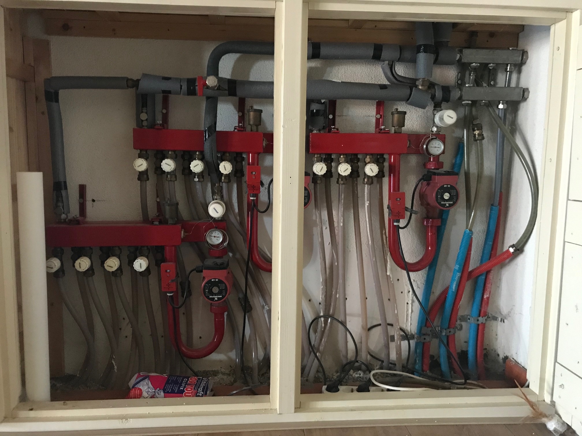

Ik heb een vloerverwarming met een aantal pompen die 24/7 bezig zijn. Dat begint een dure grap te worden, dus wil ik ze vervangen. Ik heb in het verleden vaker radiatoren enzo vervangen maar vraag me in dit geval af: hoe krijg ik het water op een zinnige wijze uit de leidingen 'boven' de pomp, en wat is de procedure om het weer aan te vullen (ontluchten etc).
Hieronder de verdeling met 3 pompen; op de verdieping erboven bij de CV is nog een 4e pomp. Ik wil die door nieuwe, moderne pompen vervangen want ik gebruik de vloerverwarming eigenlijk nooit.
Afbeeldingslocatie: https://tweakers.net/i/dUHSE5JvAs4YYmAIPbrG1zD-iwc=/800x/filters:strip_icc():strip_exif()/f/image/uv41FRTSJpOjqdO5WVnpNHNb.jpg?f=fotoalbum_large
Wie heeft een idee hoe ik de boel aftap en weer correct aanvul?
Klaar voor een nieuwe uitdaging.

Dat lijkt mij ook voordeliger inderdaad. Beetje pomp is €150-200 per stuk, dat keer 4 is een aardige uitgave. Al helemaal als je aangeeft de vloerverwarming niet te gebruiken :?
Ik heb er ooit eens een blog over geschreven nadat ik bij m'n ouders een pompschakelaar had geplaatst. Terugverdientijd van de pompschakelaar was in hun geval een halfjaar, bij jou met 4 pompen zal het nog een stuk sneller zijn. ThinkPad's Tweakblog: Waarom een pompschakelaar op je vloerverwarming zin heeft
Let er wel goed op of de pompschakelaar de inschakelstroom van 4 pompen tegelijk aan kan.
Waarom niet een pompschakelaar er op zodat ze alleen lopen als er warm water van je ketel komt?

Heb je pompen uberhaubt wel nodig? Vaak kan CV/WP dit zelf ook wel rondpompen, met een open verdeler.
In jou geval is het denk ik het beste om de 3 verdelers te vvervangen door 1 grote nieuwe met 11 zones en A-label pomp.
Ik zie geen warmtewisselaar, dus geen gescheidn circuit, bijvullen kan dus gewoon via vulkraan van je CV/WP.

Dat. Als het verder niet geregeld is, verdeler vervangen voor groter type met zuinige pomp. Denk je aan een warmtepomp in de toekomst en lijkt je huis geschikt, dan direct een open verdeler.
Zuinige pompen zijn geen natlopers en kunnen gewoon stilstaan zonder problemen.
