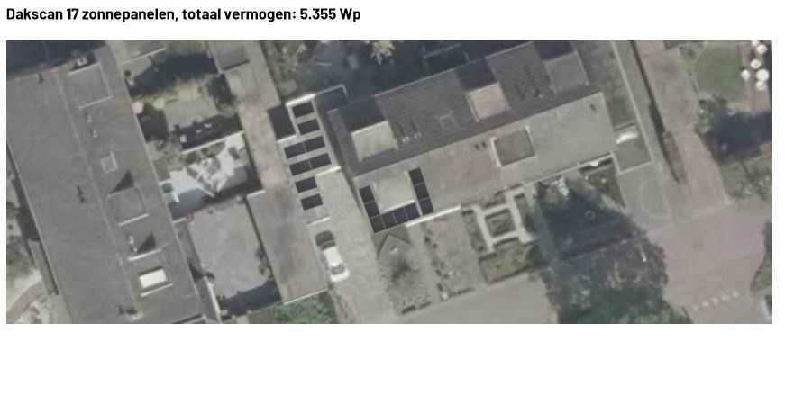

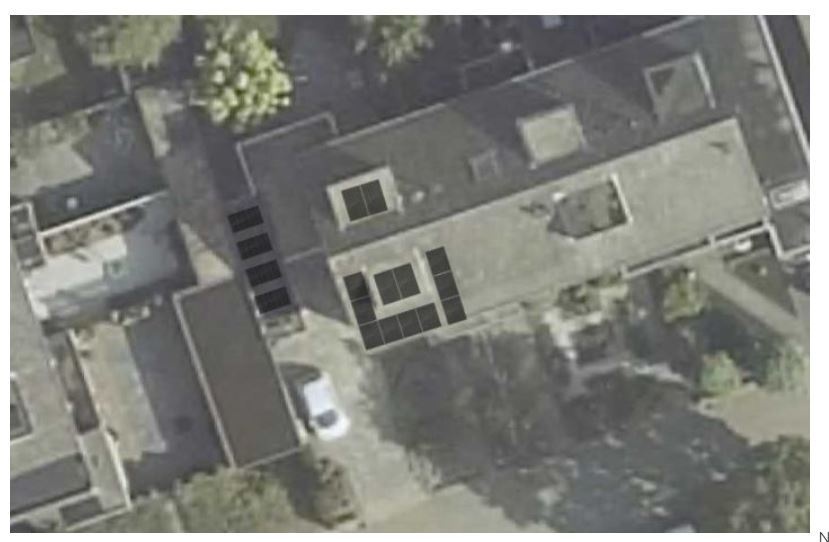

Voor de duidelijkheid mijn dak(en):
Afbeeldingslocatie: https://tweakers.net/i/wxfooHq8XYP2MNbasCXPIUD7gxM=/800x/filters:strip_icc():strip_exif()/f/image/V9v1RXlyE5WnWN3NsssoWQtT.jpg?f=fotoalbum_large
De zonnepanelen zijn ingetekend.
Bedankt alvast voor de reacties en suggesties!

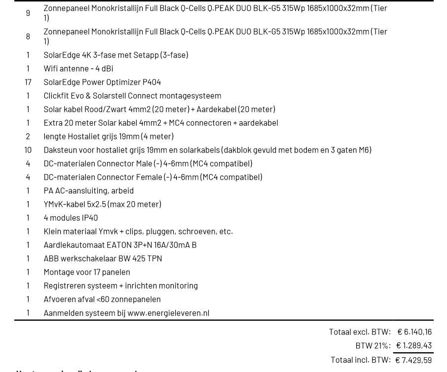

Afbeeldingslocatie: https://tweakers.net/i/dcpBzPeNbk9Mmok2vSBG7EQAe-A=/800x/filters:strip_icc():strip_exif()/f/image/V4fSDC3tn8YAoYZNXeWtl04E.jpg?f=fotoalbum_large
Dit is de offerte na de aanpassingen. 2 Strings, 3-fase omvormer en P404 optimisers. Moet het volgens jullie zo allemaal goed gaan? Dank wederom!
  • Rouske
  • Laatst online: 21:38
Hoezo 2 stringen, gewoon alles in 1 string, want SE4K en dus minimaal 14 p404 optimizers in 1 string!

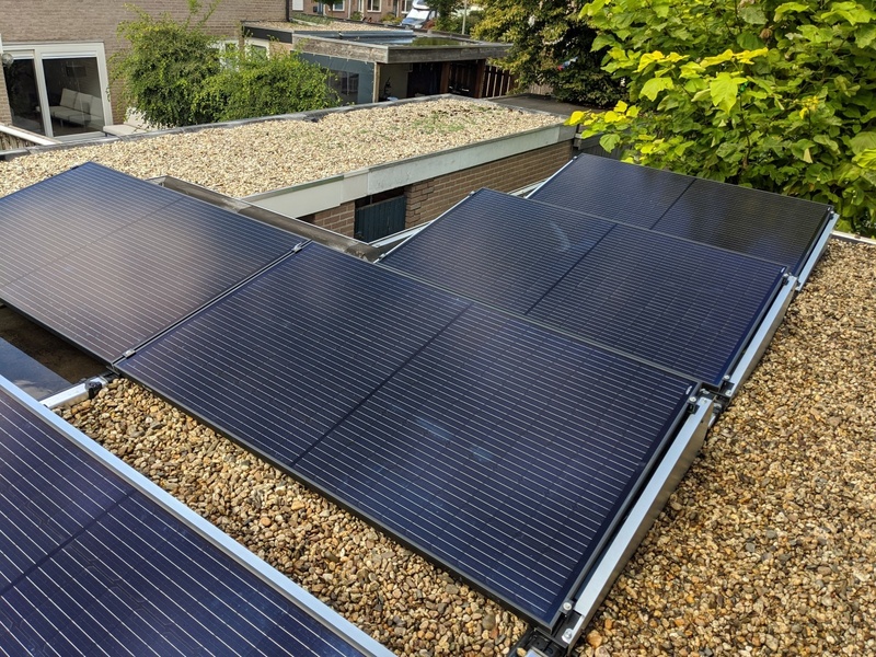

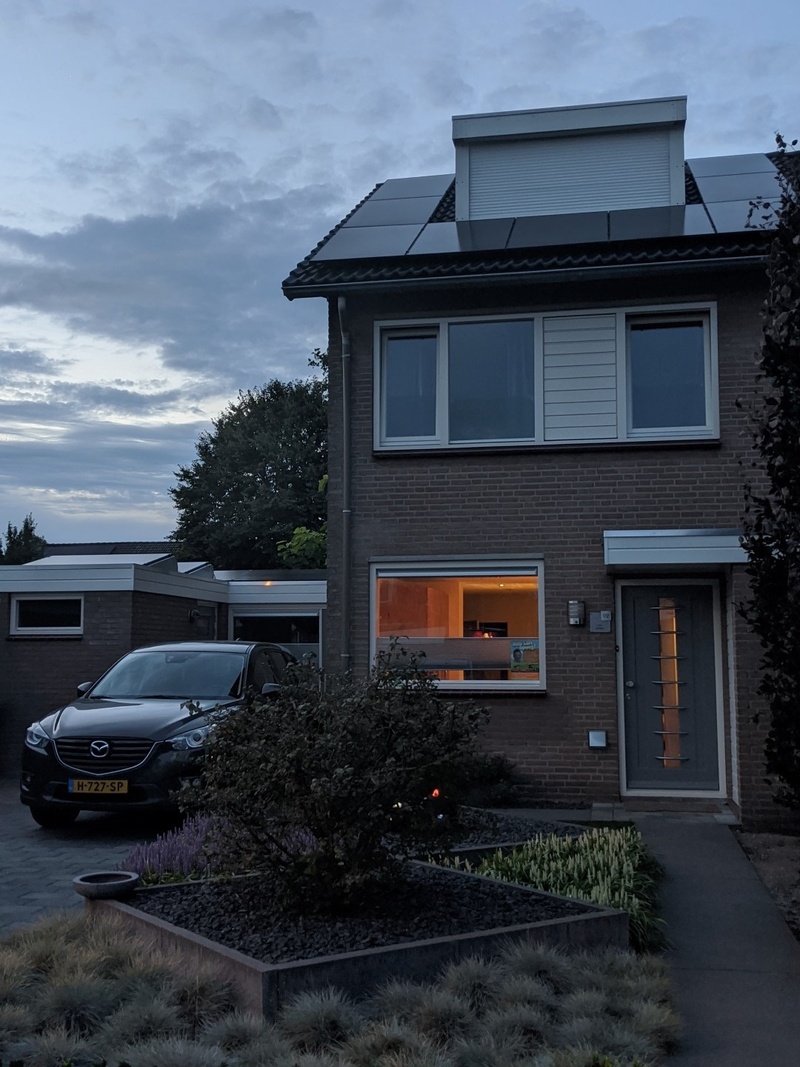

  • DutchTaz
  • Laatst online: 18-05 22:42

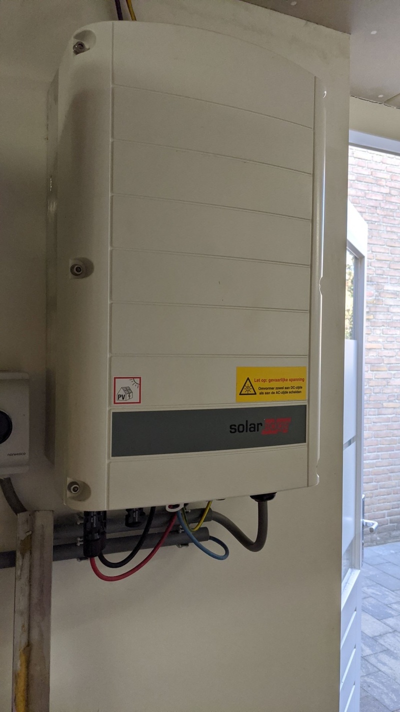

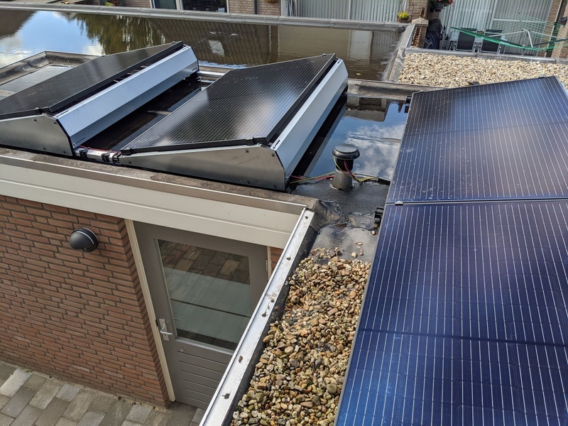

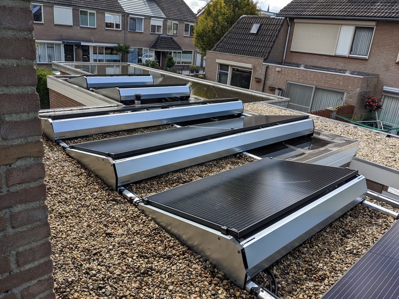

Afbeeldingslocatie: https://tweakers.net/i/uSfSLcMUkalOh5_xrwl1RZUkaY8=/800x/filters:strip_icc():strip_exif()/f/image/u1Th6hkxCoUQO46Fc4KIBbxx.jpg?f=fotoalbum_large
Afbeeldingslocatie: https://tweakers.net/i/abQFfFOSuhlw8vRmSDg72Biq5D4=/800x/filters:strip_icc():strip_exif()/f/image/VyJsfpboNYhGuh0BLVS7nGQd.jpg?f=fotoalbum_large
Afbeeldingslocatie: https://tweakers.net/i/tSK2SdCSp24WxydKNRsW0-rbIzQ=/800x/filters:strip_icc():strip_exif()/f/image/chetSIHL7PKji3u3gPvCS267.jpg?f=fotoalbum_large
Afbeeldingslocatie: https://tweakers.net/i/zkFX2tBOgKBJtBBNrjqiOpkFqTw=/800x/filters:strip_icc():strip_exif()/f/image/83vA28pEeITmuDBYiu5gZagx.jpg?f=fotoalbum_large
Afbeeldingslocatie: https://tweakers.net/i/F_FxXsoAgotjECVZ3sLILTUayMI=/800x/filters:strip_icc():strip_exif()/f/image/yf9E8ufv5kFRr2nNj8YChufz.jpg?f=fotoalbum_large
Zoals beloofd, ben zeer tevreden :) Bedankt voor alle adviezen!
Ter info: ligging is zuid, zuid-west. Zijn er vragen of opmerkingen dan hoor ik dat graag.
