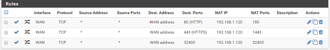

Ik heb sinds vandaag PFsense aan de praat (steile leercurve).
Nu wil ik twee dingen forwarden. Namelijk:
1. Plex. (dit is gelukt dus daar geen issues)
2. letsencrypt op een externe server.
Dat laatste krijg ik niet aan de praat. onderstaand mijn forward regels:
Afbeeldingslocatie: https://tweakers.net/i/RKr4srp5yLqDVF80D_GUHHysPQo=/800x/filters:strip_exif()/f/image/WxdzBMHyTJntm5IqHlEpjefv.png?f=fotoalbum_large
Belangrijk detail:
Letsencrypt heeft tot nu toe altijd gedraaid op deze poorten. Gewoon met t-mobile routers etc
Ik weet niet waar ik moet kijken en kan er ook niet bijzonder veel op vinden. (althans, misschien gebruik ik verkeerde steekwoorden)
ideas?

Letsencrypt kan je niet zomaar op een andere poort draaien, dus waarschijnlijk gaan port 180 en 1443 niet werken. Als je dat wel wil moet je waarschijnlijk kijken naar DNS validatie:
https://letsencrypt.org/docs/challenge-types/

Vreemd, ik heb namelijk de tutorial gevolgd van spaceinvader one.
(YouTube: How to Setup and Configure a Reverse Proxy on unRAID with LetsEncryp...)
Het zal in zijn geval ook werken? Wat is dan het verschil?
  • Slurpgeit
  • Laatst online: 08-09 20:00
Zo te zien gebruikt hij Docker om port 180 en 1443 weer "terug" te zetten naar 80 en 443.

Slurpgeit schreef op zondag 29 maart 2020 @ 12:38:
Correct! Het heeft tot nu toe ook altijd zo gewerkt. Met andere modems/routers
  • Slurpgeit
Dat is opzich wel een cruciaal stukje informatie wat niet in je startpost staat ;). Wat lukt er nu precies niet?

Slurpgeit schreef op zondag 29 maart 2020 @ 12:41:
Fair point.
Ik heb dus nu alles ingesteld zoals aangegeven. Maar als ik nu daadwerkelijk via de reverse proxy erin wil... geen succes.
Ik kan reverseproxy ook niet pingen.

doh!
bleek dat mijn IP adres voor de proxy nog niet geupdate was.
