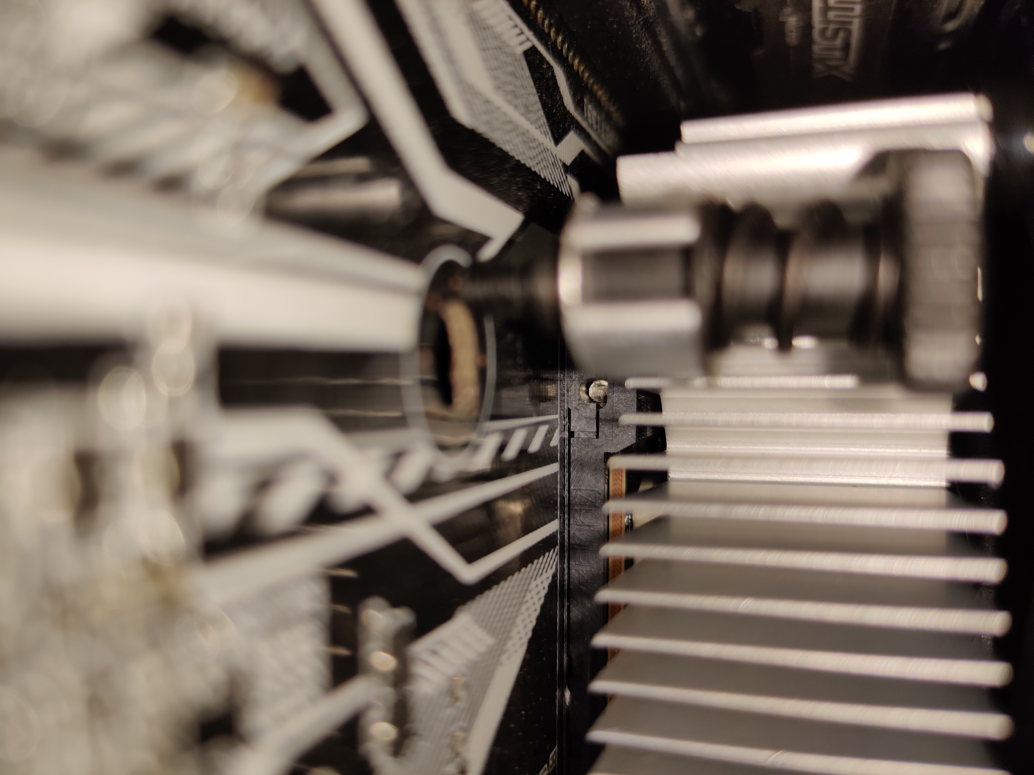

Ik heb gisteren een nieuwe processor aangekocht (ryzen 5 3600) en hierbij kreeg ik natuurlijk de stock cooler, maar toen ik de cooler er probeerde in de schroeven bleek dat er iets tekort is/ik iets fout heb gedaan.
Zou iemand weten hoe dit kan komen?

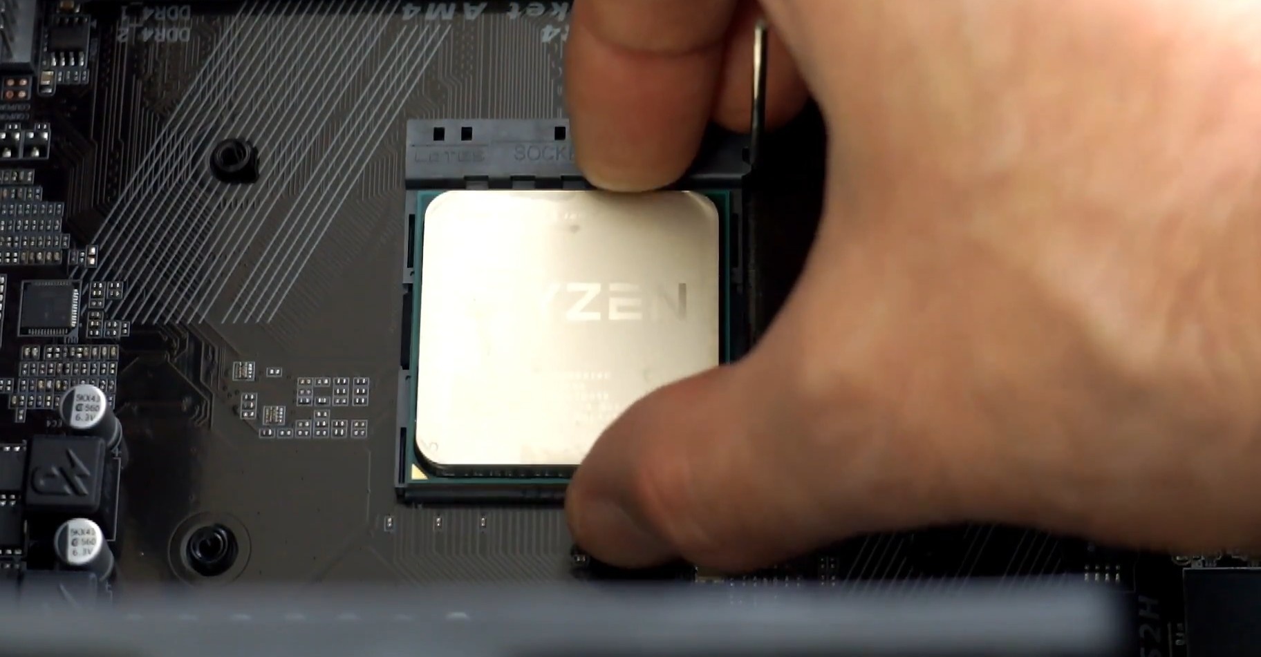

Dit dus!
De bussen op de backplate horen door het bord heen te steken...
Afbeeldingslocatie: https://tweakers.net/i/HTu8f9THJV_QLWXBHOvsseKhr_A=/800x/filters:strip_icc():strip_exif()/f/image/w0vMxSKt7Am2MwevUlmUfkjR.jpg?f=fotoalbum_large
Misschien is de backplate achter je moederbord gevallen toen je de oude koeler losschroefte ofzo.
Plaatje is een screenshot uit dit filmpje: YouTube: How to install a Ryzen/AM4 Wraith CPU Cooler
Misschien haal je daar nog meer nuttigs uit.

het probleem is dat het te kort is en er niet wil ingaan, niet dat hij er niet volledig recht op staat want ik had hem niet perfect erop gezet bij de foto, en ja ik had de cooler elke kant een beetje per keer gedraait.
en het bord is een asus prime b350M-A

Met de schroevendraaier op de schroef drukken zodat de veer ingedrukt wordt.
  • kendo
Wanneer ik naar die foto kijk, dan zie ik dat de schroef nog de volledige veerlengte kan zakken. En waar is de backplate?

Dat ziet eruit als gewoon een gat. Volgens mij mist de backplate gewoon en ga je die koeler er nooit op krijgen.
