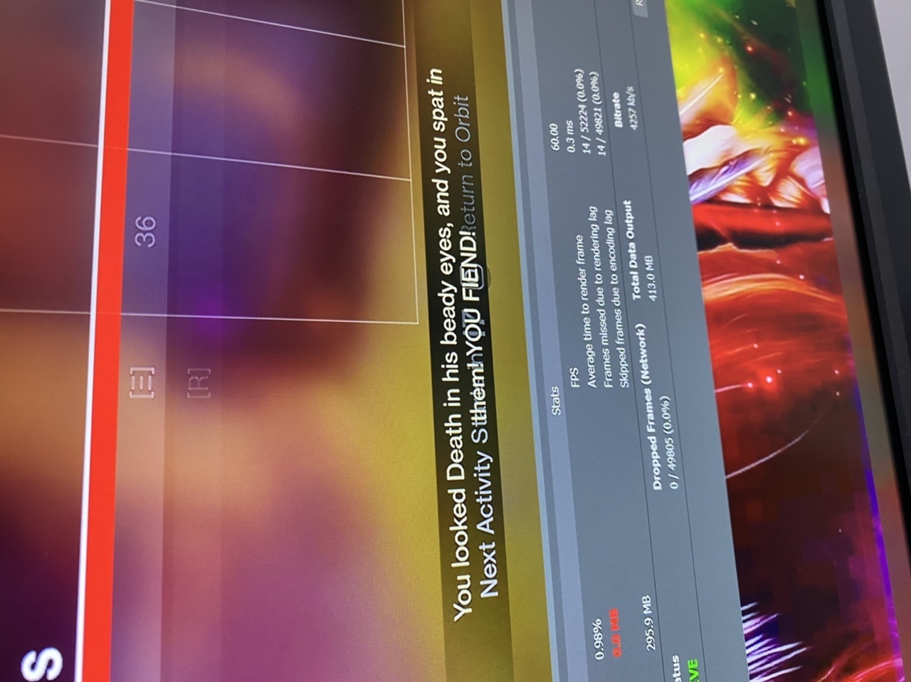

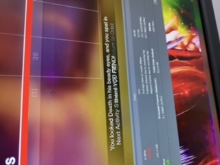

  • sahinkaptan
  • Laatst online: 04-12-2022
Goldenpants0291 schreef op zondag 29 maart 2020 @ 18:12:
En wat bedoel je precies met lag? Hoge ping in MP games? Of FPS drops?
Dat er een vertraging in de stream zit is normaal inderdaad.
Afbeeldingslocatie: https://tweakers.net/i/AmJvT477bJCEdIPYmqmAAsLk5tw=/f/image/aBqkyqh9XP1bf7YOdUGkAtqQ.jpg
Afbeeldingslocatie: https://tweakers.net/i/JHMgI_7jbjeloDV_ak_Zjpg1NYc=/f/image/FImZPOi5z7uTjqcVsq0vuQlH.jpg
Afbeeldingslocatie: https://tweakers.net/i/nVLFZQx483m_TH8WIrmF3_mruz0=/f/image/XWwfvW12Nvs4KIGGOfwl22TW.jpg
[ Voor 38% gewijzigd door sahinkaptan op 29-03-2020 20:38 ]

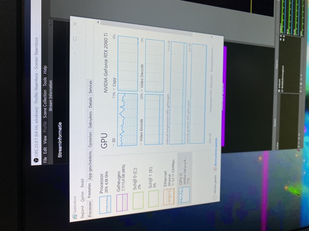

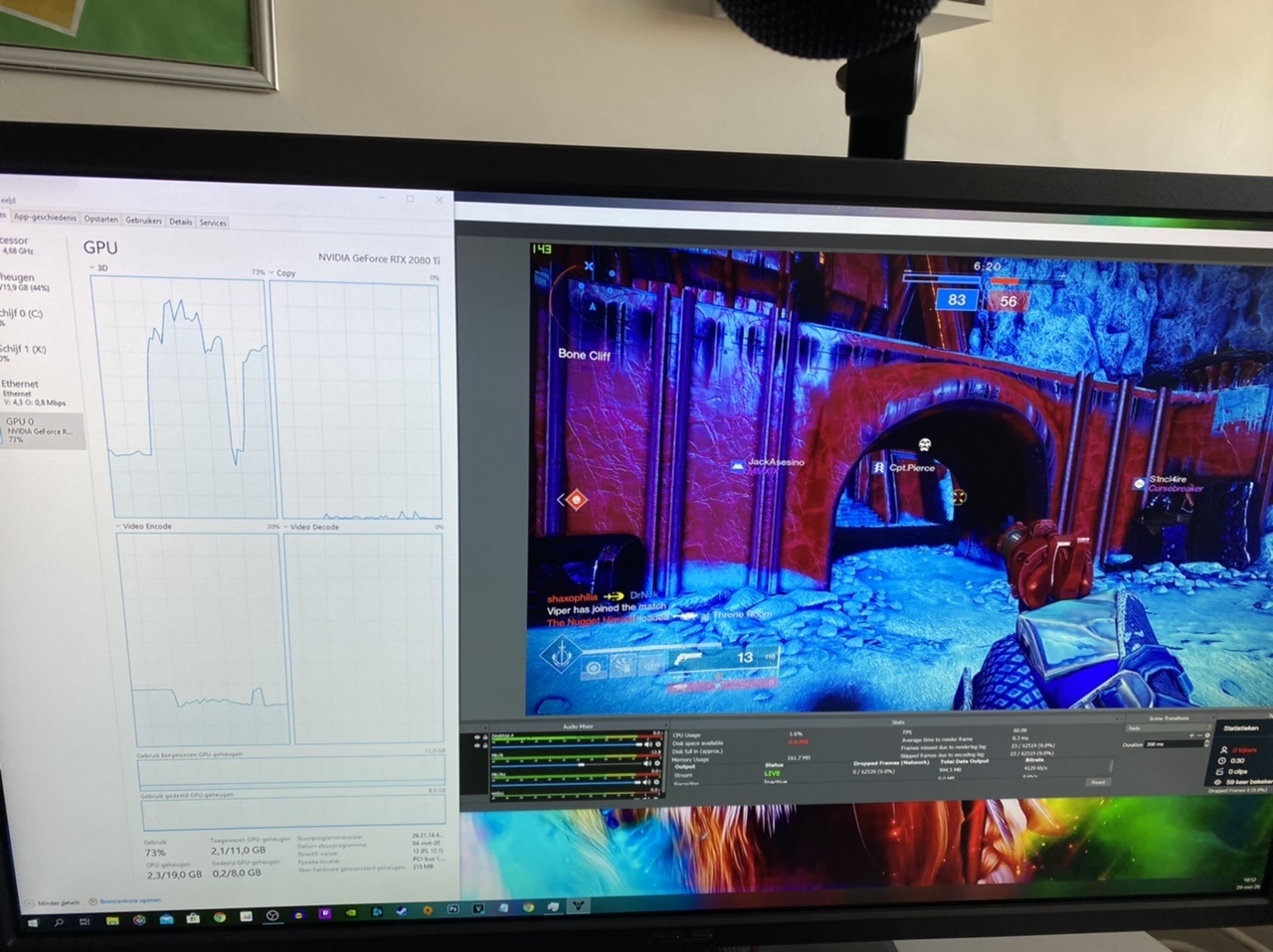

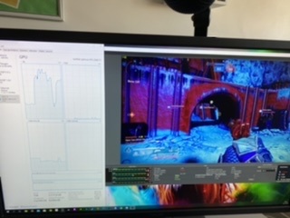

  • sahinkaptan
Fuwor schreef op zondag 29 maart 2020 @ 18:12:
Als je aan het streamen bent, hoe worden je CPU/GPU gebruikt? Kan je eens een screenshot van je task manager plaatsen als je aan het streamen bent?
Afbeeldingslocatie: https://tweakers.net/i/mMoQ4N54dZpM9AxSwQPpy4pbA_k=/800x/filters:strip_icc():strip_exif()/f/image/ZEn1Go0HKD0FTcbDoyhGXza4.jpg?f=fotoalbum_large
Afbeeldingslocatie: https://tweakers.net/i/5qsE0uGuHR-f6CX4WNGw7ysuhnI=/800x/filters:strip_icc():strip_exif()/f/image/XunR8LD4Ow1GogJzgayiBDvZ.jpg?f=fotoalbum_large
Afbeeldingslocatie: https://tweakers.net/i/dEquQJmoehQJWPa8t3uHNe-2as0=/800x/filters:strip_icc():strip_exif()/f/image/QnSigOHk5y7BG1RFce6de3nh.jpg?f=fotoalbum_large
Ik hoop dat het duidelijk genoeg is, en ik moet er ook bij vermelden dat de gpu wel is af en toe naar de 91 en 93% komt, is dat erg?
[ Voor 5% gewijzigd door sahinkaptan op 29-03-2020 20:40 ]

  • Wylana
  • Laatst online: 06-11 17:57
Dat je GPU richting de 100 gaat is altijd zo. Anders zou hij amper wat doen.
Je kan nog de tips van Twitch zelf gebruiken. Op hun support pagina staan tal van artikelen.
