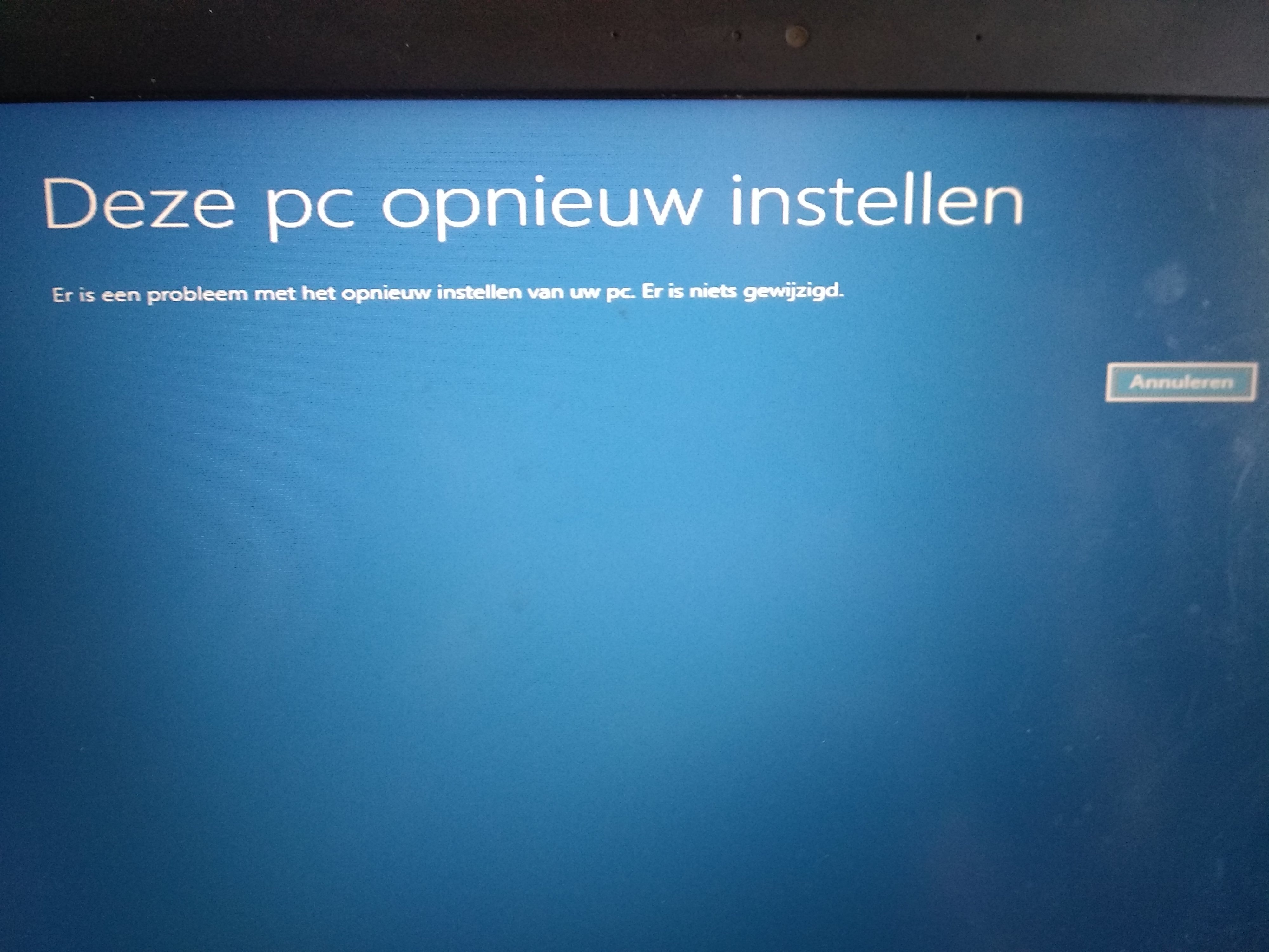

Een pc opnieuw instellen zoals dat plaatje aangeeft is geen schone installatie.
Maak een bootable usb met mediacreation tool en start op van die usb stick om een schone installatie te doen op de nieuwe nvme schijf. Formateer/verwijder dan ook gelijk partities op die schijf in de windows setup.
Een gebruikers account kan je backuppen met windows backup en restore. Niet ideaal.

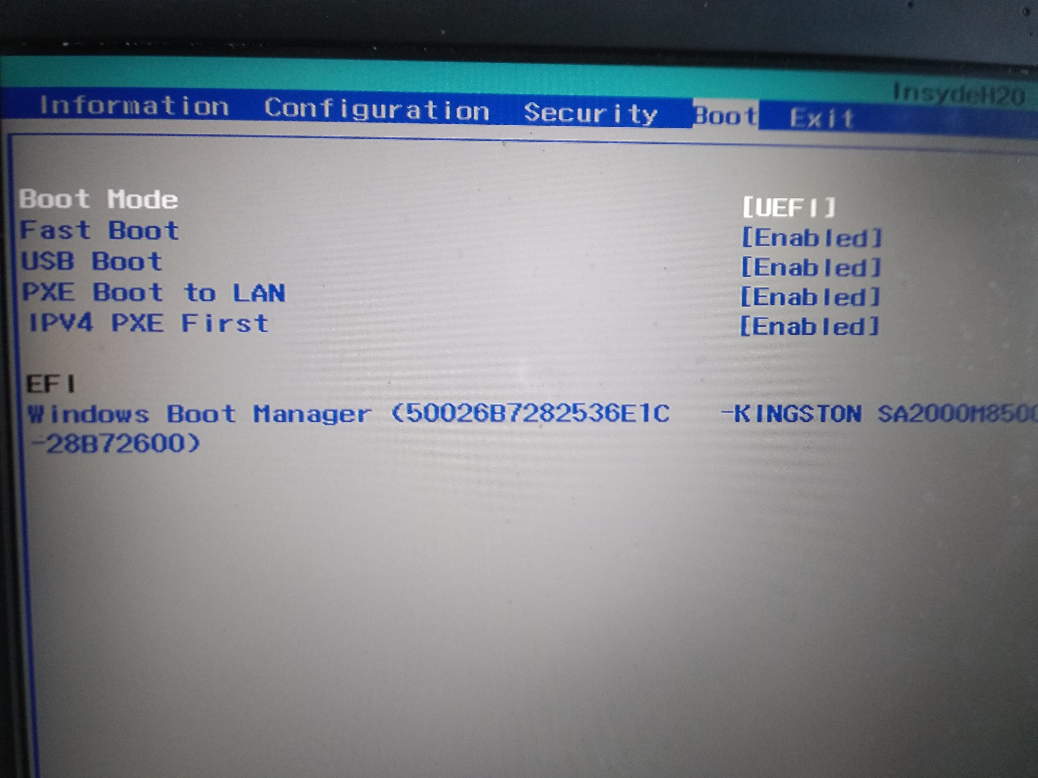

Als eerste: hartelijk dank voor het meedenken zo ver. Dit is mijn eerste forum-post en ik vind het daarom nog moeilijk de situatie helder te beschrijven, hieronder nogmaals een poging.

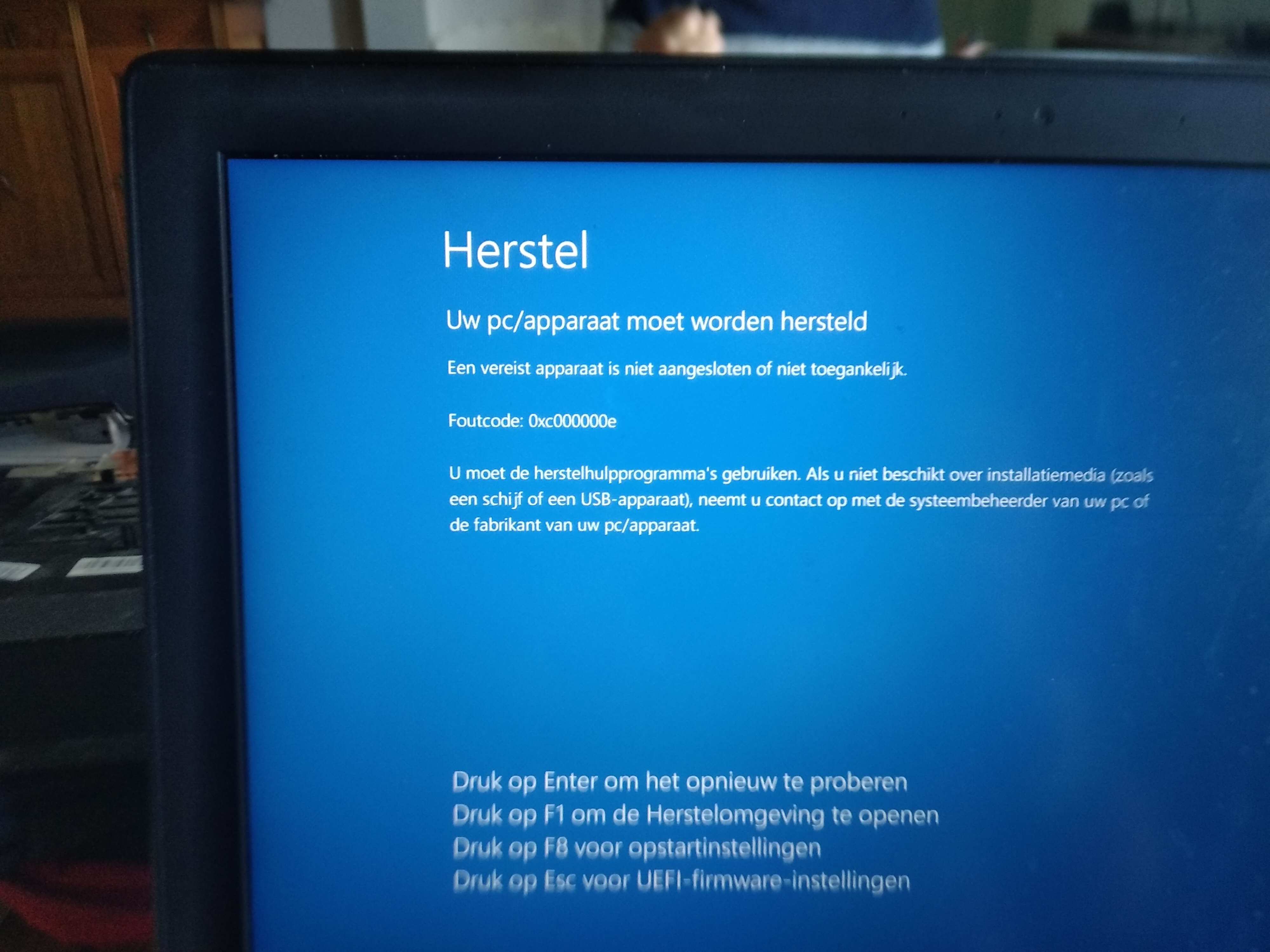

Situatie: de SSD's zijn (volgens Macrium) succesvol gecloned. Ik heb vervolgens de nieuwe SSD in de laptop gedaan en de oude is dus niet meer aangesloten. Vervolgens start Windows niet. (zie onderstaande foutmelding). Ik weet nu niet waar ik het probleem zou kunnen vinden.
BIOS stond op BOOT boot UEFI, welke BIOS informatie is nog meer relevant?
Afbeeldingslocatie: https://tweakers.net/i/_jHDmzDgYHl5HrfIVjtYXDT3p0g=/800x/filters:strip_icc():strip_exif()/f/image/IxVo8ZywssaI4UhTffBlBZ7C.jpg?f=fotoalbum_large
Foutmelding van Windows:
Afbeeldingslocatie: https://tweakers.net/i/2jw65Bl1tK5Z89h4fej_DbBc5KI=/800x/filters:strip_icc():strip_exif()/f/image/BYWP9xqhq8iRON8czzjwJLJg.jpg?f=fotoalbum_large
[ Voor 91% gewijzigd door Zijder op 29-03-2020 15:47 ]

Error-code wijst op het feit dat de disk wel gecloned is maar AHCI/RAID verkeerd staat/stond.
Daarnaast (al zou dat in de BIOS geregeld kunnen worden), mis je zeeeeer waarschijnlijk ook de correcte driver in Windows dus grote kans dat 'ie alsnog niet meer doorstart.
Eerlijke mening: installeer Windows 10 schoon en zet daarna de backup terug van je userprofile etc.

MAX3400 schreef op zondag 29 maart 2020 @ 16:12:
Zou je kunnen vertellen hoe ik die AHCI/RAID goed zou kunnen instellen? Sorry, deze begrippen zeggen mij niks, dus weet niet waar te beginnen met zoeken.
