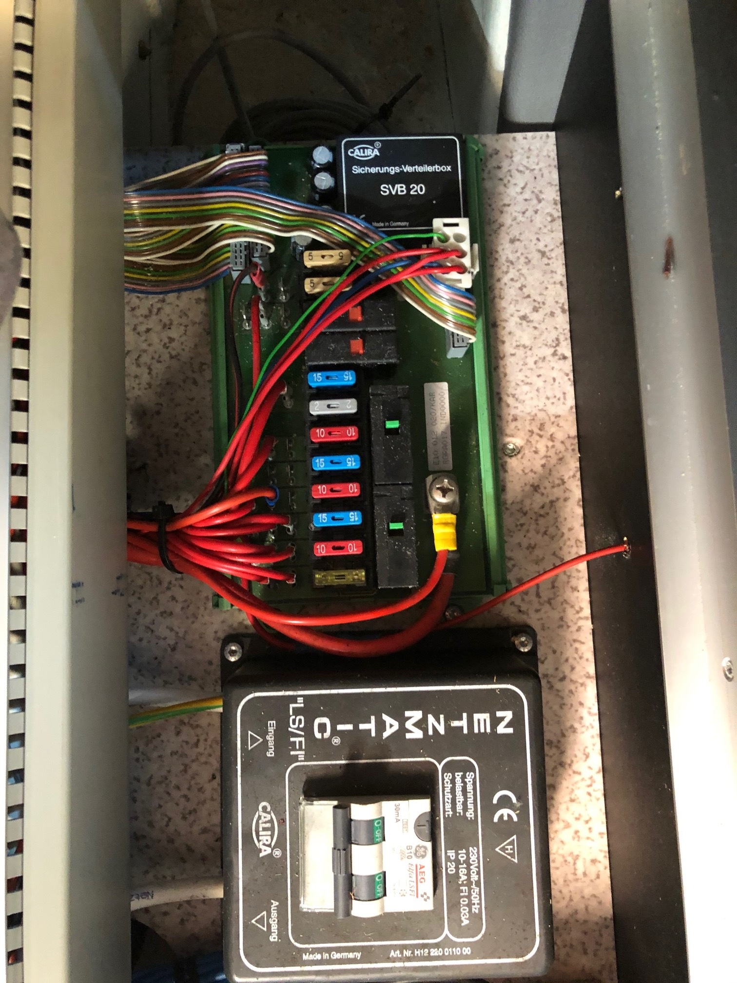

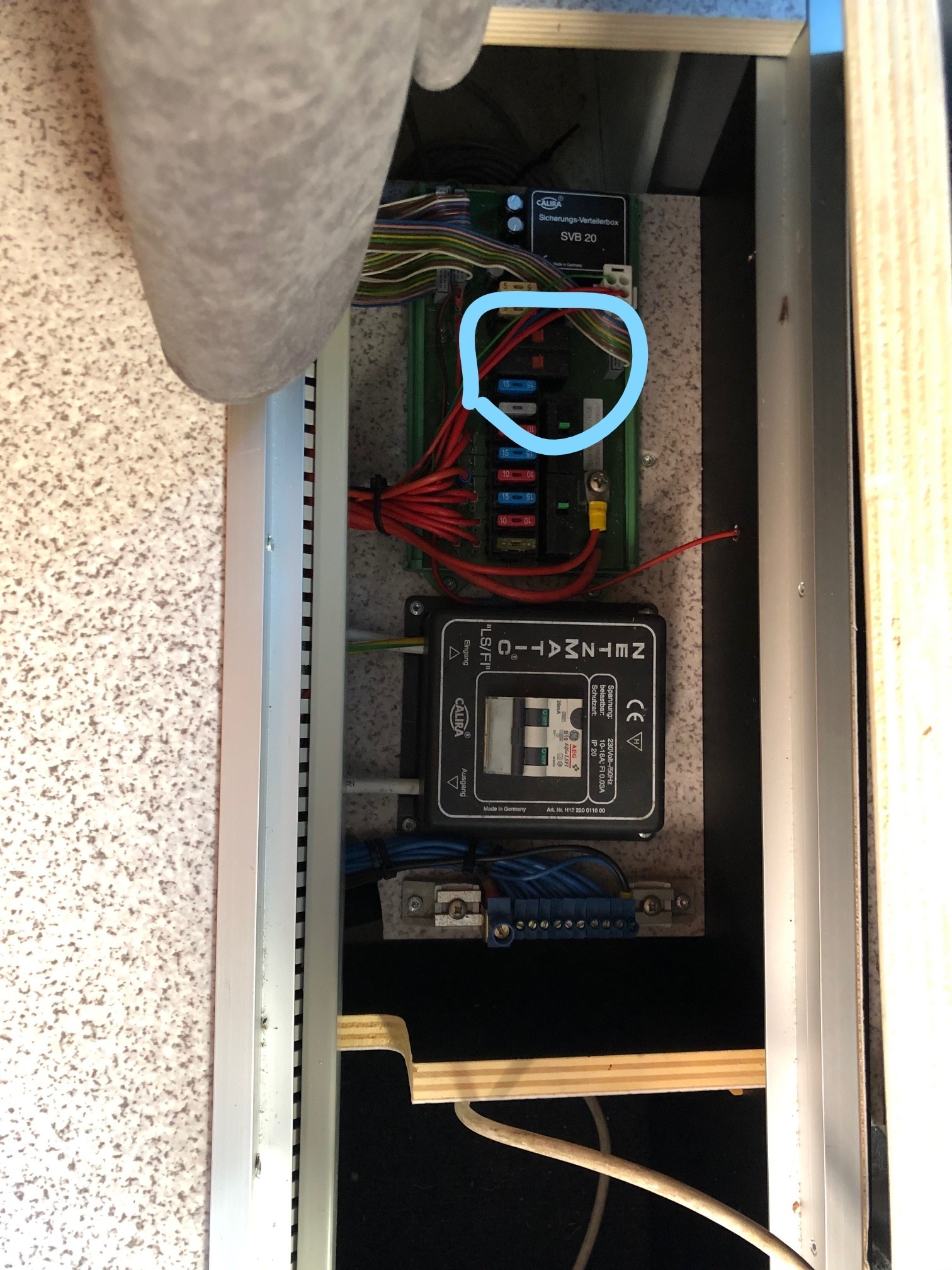

hier even een vraag over techniek: Mijn schoonvader heeft gisteren zijn camper op de oprit gezet en hoort daar nu regelmatig een tikkend geluid vanuit één van de relais komen.
het gaat om een Kharmann Colorado T5 camper.
het relais zit op een zekeringengroep achter de bestuurdersstoel.
Nu zoeken we wat de functie van dit relais kan zijn, maar in de handleiding staat dit niet gespecificeerd en op internet zijn we ook nog niet verder gekomen.
het getik is dus onregelmatig, maar eigenlijk het enige dat er veranderd is, is dat de camper heeft gereden en aan het stroom ligt.
ik heb twee foto's van de zekeringen in het topic bijgevoegd
Afbeeldingslocatie: https://tweakers.net/i/AoTb_n6Cw5uCTbC2imK7xdTMl84=/232x232/filters:strip_icc():strip_exif()/f/image/paYw6Jdsk4DWYl5Vy5JfifR7.jpg?f=fotoalbum_tileAfbeeldingslocatie: https://tweakers.net/i/XwOIfr_Rd6DpCQ79kC0dhlnw_tM=/232x232/filters:strip_icc():strip_exif()/f/image/59I86kgBAj7taxMRnXzL7Cgh.jpg?f=fotoalbum_tile
Mijn vragen:
1. weet iemand wat het tikkende geluid kan veroorzaken én wat deze twee relais (met schakelaar) doen?
2. heeft iemand misschien een specificatie van de zekeringen (welke zekering doet wat)?
3. of misschien een tip voor een adres / persoon die meer informatie hierover kan geven?
Alvast bedankt!

Wat op de foto staat is een stroom verdeel unit voor het camper gedeelte.
Dat staat los van de VW zekeringen en relais.
Zit er geen boekje van de inbouw bij?
Kharman Colorado dat is een half integraal (zo uit mijn hoofd).
Liggen er zonnepanelen op het dak?
Alhoewel het er niet uitziet als een Solar lader.
Tikt het relais ook als je stekker er uit trekt?
Staat de koelkast toevallig aan op de automatische stand?
Zomaar even wat ideetjes.

https://www.yumpu.com/de/...ungs-v-erteilerbox-calira
Ik zie regelmatig ladeautomat voorbijkomen. Is het niet een laadsysteem voor de huishoudaccu's :?
Staat de camper nu aangesloten op walstroom (230V)? Misschien dat zo nu en dan de huishoudaccu's wat opgeladen worden, of is het echt een klapperend/denderend relais :?

Ja het is idd de lader voor de huishoud accu’s. Dank voor alle tips, worden nu getest.
Overigens hebben we ook de tip gehad dat de accu’s misschien té leeg zijn. Dus ze gaan ook nog even opgeladen worden..
update:
het was een (te) lege accu. dan krijgt ie 'm niet meer geladen. dus accu's zijn opgeladen en nu werkt het weer perfect!
