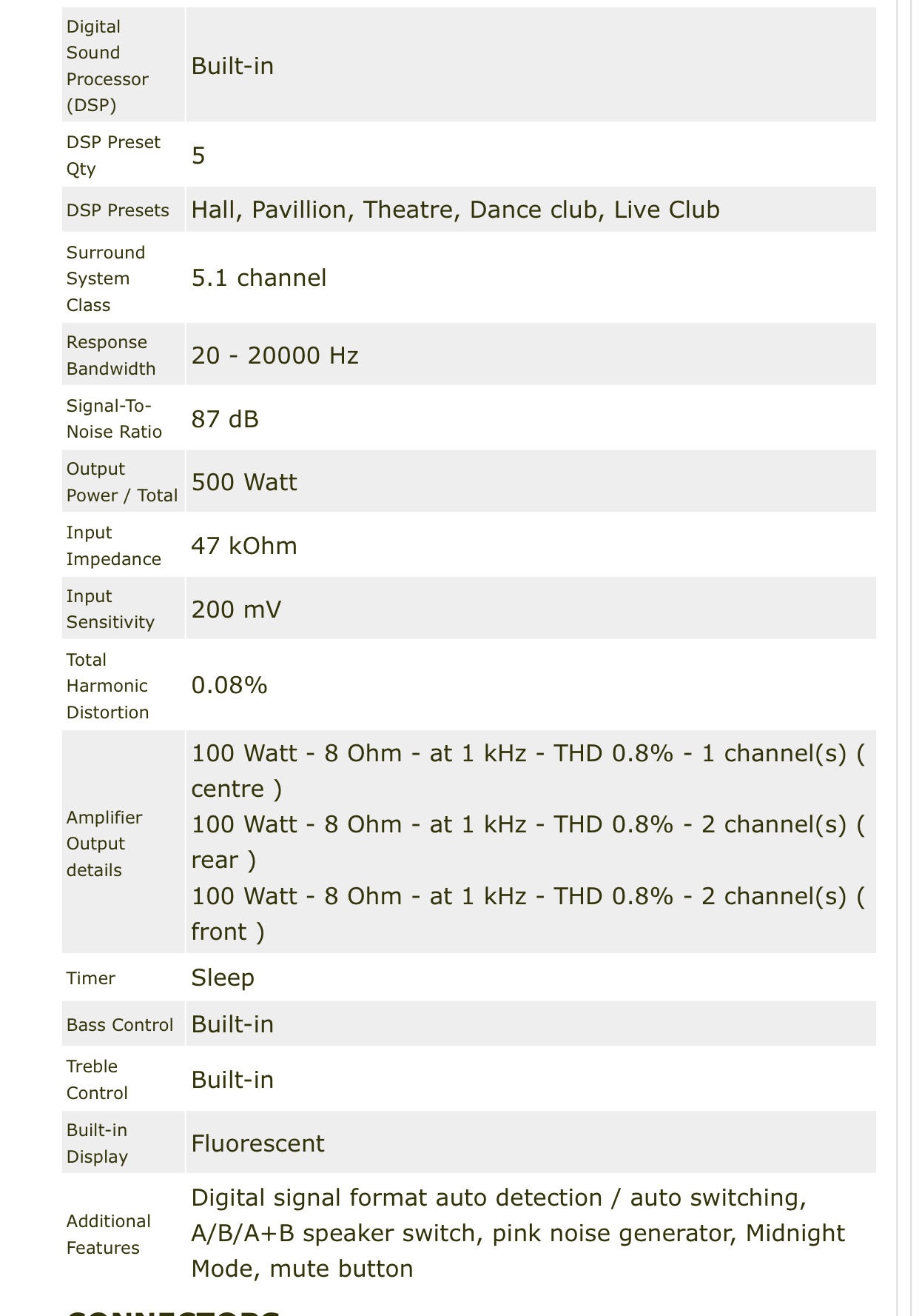

De receiver ruikt niet verbrand zoals de speakers dus ben er vrij zeker van dat het aan de speakers ligt... Volume 80 was geen beste optie..
Ik zoek wel iets betaalbaars. Maar zou willen weten wat ik precies nodig heb van ohm en wattage van speakers voor op de versterker. Zou het liefst wel de speakers in hogere wattage nemen en 8 ohm. Wil dat opblazen echt voorkomen maar wil wel wat hardere muziek kunnen aanzetten.
In de afbeelding zijn de specificaties van de versterker.

Voor aankoopadvies is er Consumentenelektronica Aankoopadvies. Ik ga dit topic echter niet verplaatsen. Ik mis namelijk het deel wat er zelf al gevonden is, de eigen inzet. Eigen inzet die we op GoT wel verwachten als er een topic wordt geopend. Er wordt geen budget genoemd, geen formaat (vloerstaanders/zuilen, boekenplank, satelliet), etc. Alleen focussen op weerstand en vermogen. En juist op normaal volume is dat iets waar je je geen zorgen over hoeft te maken. Die 100 Watt mag je overigens ook met een korrel zout nemen, die is bij 1 kHz gemeten en zal minder zijn als de versterker over een geheel bereik (20-20.000 Hz gaat spelen). Niet dat het uitmaakt, met normaal huiskamer gebruik zit je aan een (paar) Watt.
