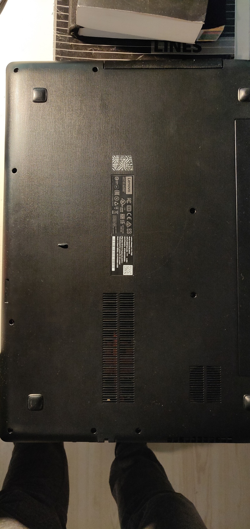

Openmaken van Lenovo ideapad 110-17IKB gaat niet
De klep van de boven genoemde laptop gaat er niet af. Alle schroefjes losgedraait en alle randjes losgemaakt. Het lijkt alsof hij nog in het midden ergens vast zit. Filmpjes gekeken van andere modellen maar deze niet gezien. Ook het toetsenbord er geprobeerd af te halen, zit ook moervast.
Zie hierboven

De windows sticker hangt toevallig niet boven een gat ;)

Ik zie geen schroeven onder de stickers
  • SMSfreakie
zit er geen randje om je toetsenbord of een uitklikbaar stuk plastic (oid) boven het teotsenbord die er af moet om vervolgens je toetsenbord te kunnen liften?
en daar misschien nog een verdwaalde schroef vinden ;)

Volgens mij moet je het toetsenbord los halen en zitten er nog drie schroeven. Zoek even op Remove IdeaPad 110 cover.
Bij sommige versies moet je eerst de dvd er uit halen, daar zitten nog drie schroeven. Verder zitten er in het midden nog 3 schroeven, maar die zitten onder toetsenbord.

@SMSfreakie
Er zit inderdaad een randje om het toetsenbord, wat is de beste manier om die er af te halen?

Kijk in de maintenance manual. Daar staat -zoals wel vaker bij Lenovo- heel duidelijk uitgelegd hoe je de laptop openmaakt en welke schroeven er gebruikt zijn.
https://download.lenovo.c..._110-17ikb_hmm_201609.pdf
Als ik snel kijk, heb je volgens mij de optical drive nog niet verwijderd. Bovendien zitten er onder het toetsenbord nog 3 schroeven en moet de connector van de batterij los. Je moet eerst het toetsenbord verwijderen. Dat doe je door de 2 schroeven tussen de batterij en de ventilatieroosters (volgens mij zijn dit de enige schroeven die niet aan de rand zitten) los te schroeven. Dat heb je als ik het goed kan zien al gedaan.
Daarna moet je voorzichtig het toetsenbord losmaken. Het makkelijkste gaat dat met een pasje. Wrik het pasje langs het toetsenbord. LET OP: het toetsenbord zit aan een riboncable vast, ga niet als een idioot aan het toetsenbord trekken, maar haal eerst de riboncable los.
De optische drive zit met een klein schroefje vast. De connector van de batterij zit onder het toetsenbord.
Beter kan ik het niet uitleggen. Maar alles staat dus in de handleiding en je kunt op YouTube naar filmpjes zoeken hoe ze het toetsenbord loshalen. Dat is vaak vergelijkbaar.
