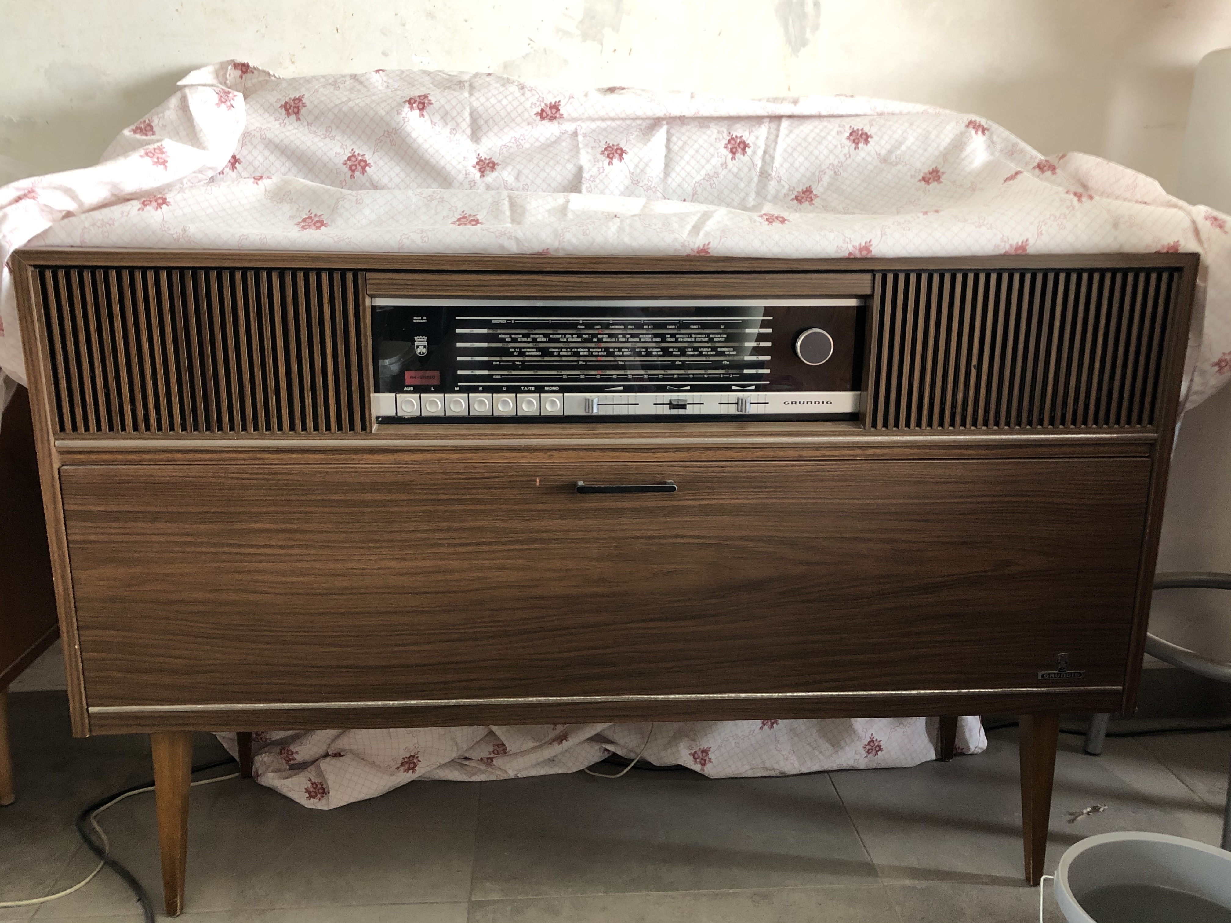

Hallo iedereen, ik heb hier een oude grundig radiokast staan met platenspeler erin
De radio speelt echt geweldig!
Ik wil hier echter graag een aux input op aansluiten zodat ik (eventueel bluetooth) een extern aparaat kan afspelen.
Ik heb dus al een 5 din male verloopstuk naar 2rca male ingeplugd met daarop een koppelstuk 2rca female naar male jack 3,5mm.
Dit werkt ook!
Helaas is het weergavevolume van deze externe input opvallend veel lager dan die van de gewone radio...
Iemand een idee wat hiervoor de reden kan zijn?

Ik gok omdat die input niet versterkt word?

En is daar een simpele oplossing voor?
Risico’s wil ik liever niet nemen... hij is te gaaf daarvoor...
Normaal soldeer ik de aux rechtstreeks aan de volume pot en de ground maar hier kan ik er echt moeilijk bij... en ik ben bang iets stuk te maken...

Kortere kabel gebruiken.
Als ik een kabel van 5 meter lang tussen mijn MP3-speler en mijn Marantz aansluit klinkt het ook erg zacht (en niet heel erg dynamisch).

Aha... dat is nu wel een goed idee! Daar zou het idd kunnen aan liggen...
Ik bekijk het, super bedankt al!
En ik hou jullie op de hoogte!

Ik ken die radio, zelf ook gehad. Je moet iig de cassette ingang hebben, niet de phono. Heb ik vroeger zelfs eens een cd speler op gehangen iirc

Het probleem is nu dus opgelost!
Het lag niet aan de lengte van de kabel...
Het probleem was idd dat de aux input niet versterkt was...
ik heb dus een kleine versterker geinstalleerd en alles werkt prima!
Ik wou bij deze ook iedereen nog eens heel erg bedanken voor de tips en input!
Groetjes en bedankt
