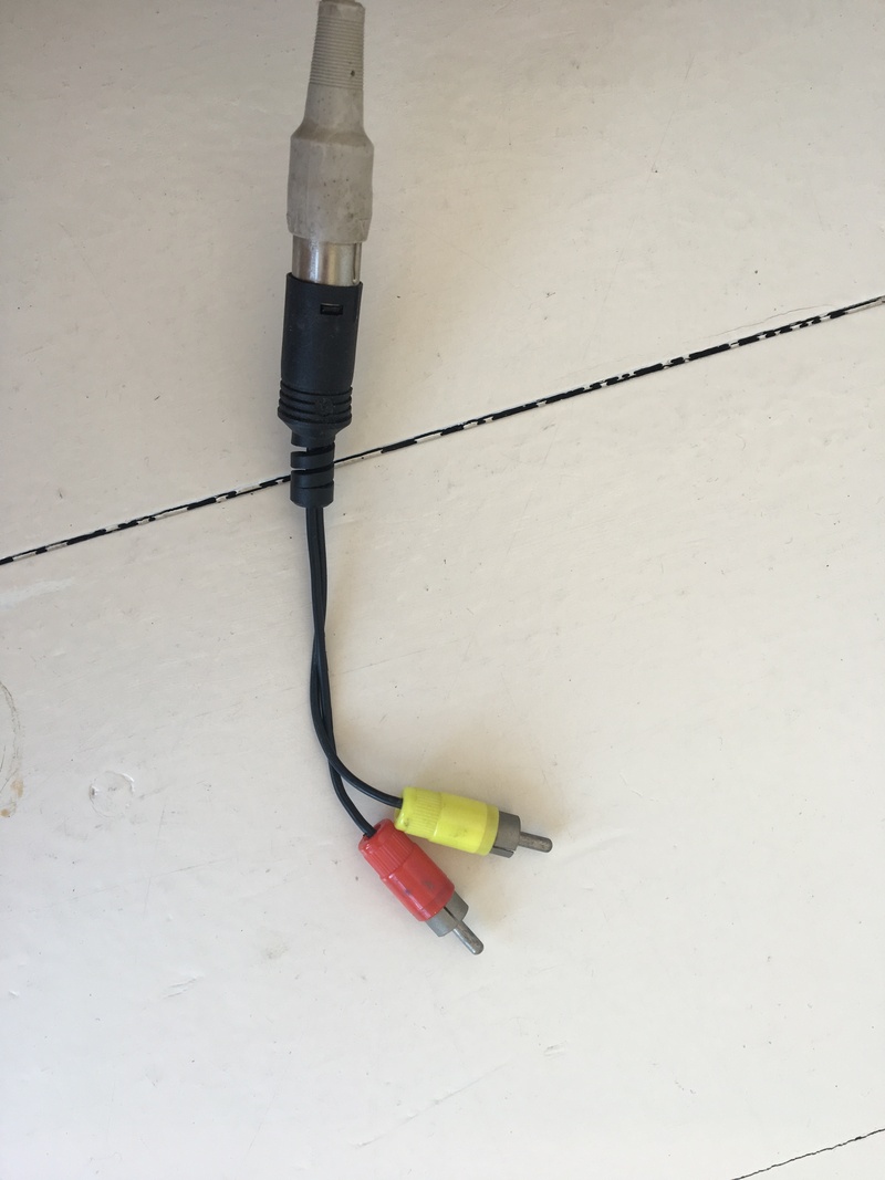

Hi!
Ik heb een oude platenspeler en versterker, en wil hier een verlengkabel tussen zetten. Ik heb een verlengkabel (male to female 10 m) gekocht, en deze werkt wel tussen andere apparaten en de versterker, maar niet tussen de platenspeler en versterker. Het geluid is dan heel slecht, en er komt een soort brommend geluid uit de speakers.
De platenspeler komt uit op een 5 pin DIN connector. Daaraan zit een koppeling naar een oude (gele en rode RCA) aansluiting (male). Foto is bijgevoegd.
Om deze te verlengen heb ik een nieuwe (rood en witte) RCA verlengkabel ertussen gezet naar de versterker. Gebruik ik hiervoor de verkeerde kabel? Kan dit komen door de verschillende kleuren bij de RCA aansluitingen?
Hoop dat iemand van jullie weet wat ik verkeerd doe. Bedankt alvast!
Afbeeldingslocatie: https://tweakers.net/i/ajTSI7l_bcsiSPa_5caKV9NrXTU=/800x/filters:strip_icc():strip_exif()/f/image/bv3ZccUh4XUVf81R2r8KF1iM.jpg?f=fotoalbum_large
Dit is de DIN naar RCA kabel die aan de platenspeler zit.

Ik vermoed dat de aarding het probleem veroorzaakt. Ik zie op de foto dat de DIN naar RCA adapter geen aardedraad heeft.
Nu kan de aardedraad ook verbonden zijn in de RCA pluggen, maar dan werkt het niet goed met een platenspeler.
Kun je de adapter ook zonder de verlengkabel op je versterker aansluiten? Als je dan nog steeds last van de brom hebt, weet je genoeg. Dan heb je gewoon de verkeerde adapterkabel.
Dan zul je moeten zoeken naar zoiets:
Afbeeldingslocatie: https://encrypted-tbn0.gstatic.com/images?q=tbn:ANd9GcTq2X6pnuJEv5R9FtcUesdSTMpENQjGOf9J7Cpx1B_TvGP_YwkEK2tS4KxE&s
Of zelf zo'n verloopkabel solderen, dan kun je deze gelijk op de gewenste lengte maken. Dat scheelt weer een extra verbinding met een verlengkabel. Hierbij treedt signaalverlies op en daar zijn verbindingen vanaf een platenspeler erg gevoelig voor.
Heeft je versterker een draaiklem om een aardedraad vanaf een platenspeler aan te sluiten? Ziet er zo uit (GND):

Het signaal van een platenspeler is heel erg zwak, als je de kabel gaat verlengen blijft er nog minder over. Sluit de platenspeler aan op een losse voorversterker, het signaal wat hieruit komt is wél geschikt voor wat langere afstanden.
Turbo Turbo!! | www.analogaudio.nl
  • martyw
  • Laatst online: 22:10
Het beste is inderdaad eerst een voorversterker aan de pickup hangen zoals @mentalmadnizz ook zegt, en daar een lange draad naar versterker to laten lopen. Er bestaan phono voorversterkers met een DIN ingang, zie bv. hier: https://www.amazon.de/dp/...x=phon%2Caps%2C185&sr=8-9, dan heb je geen verloopjes nodig.
[ Voor 8% gewijzigd door martyw op 28-03-2020 22:41 ]
  • Marcel Br
  • Laatst online: 27-11 13:50
En die voorversterker dan wel aansluiten op een lijningang, niet op Phono
Dus alle ingangen behalve Phono zijn normaalgesproken geschikt.
