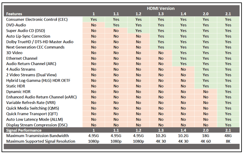

4k@60Hz is dus versie 2.0
https://cdn.shopify.com/s...024x1024.png?v=1518282665
Afbeeldingslocatie: https://tweakers.net/i/UCEACjOE6KEQFct1sK_nHCX_zy0=/f/image/WzcXd0p0Fq27hUAj4ViGAo6Y.png

Dus de TV is niet geschikt voor "alle" features van de PS5 of de Xbox Series X; die "eisen" HDMI2.1 voor zaken als vfr, 2160p120 of 8K60.

@Room42 misschien dooddoener (algemeen) maar zodra een UHD-TV geschikt is voor 2160p60, zit er "by default" een HDMI2.0a aansluiting op (of hogere versie).
Neemt helaas niet weg dat @Nka99 dus (in mijn ogen) beter de TV kan terugbrengen en (aanzienlijk) zou moeten sparen voor een TV die bij een PS5 past. De goedkoopste in PW is 749 Euro (met HDMI2.1) maar wil je ook een "relatief goed paneel", zit je zomaar op 1400+ Euro.
