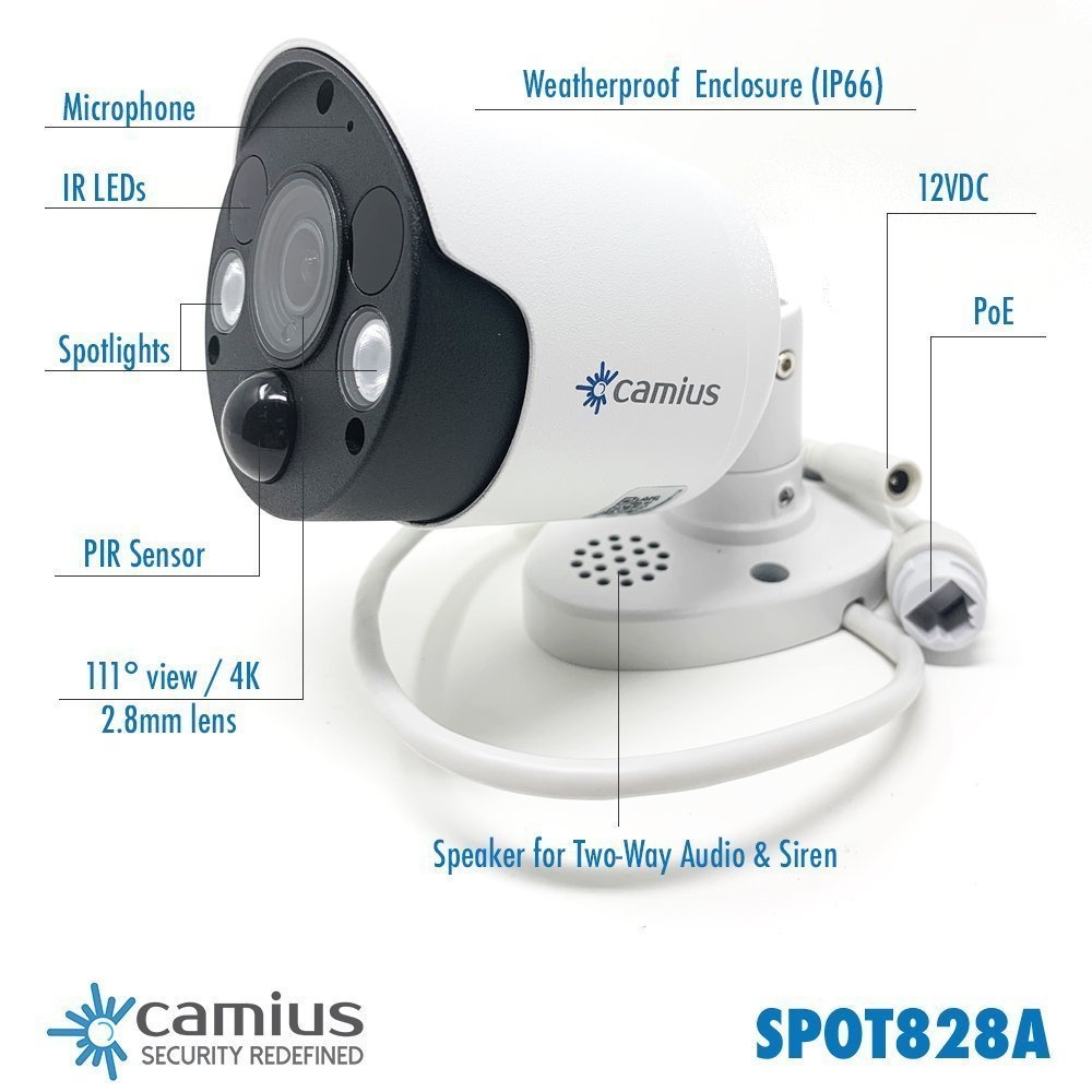

sypie schreef op zondag 5 april 2020 @ 14:12:
Als je dan toch voor UBNT gaat bekijk dan ook de vergelijkingen van hun camera's op YouTube.
Review van Unifi cams gezien en zijn niet geweldig voor wat je betaald helaas.
leuke video gezien over deze:
Wel vertrouwde channel maar letterlijk nis te vinden over ze op internet wat ik wel raar vind.
Afbeeldingslocatie: https://tweakers.net/i/9Sb-bYwX1p85ZJutSKVsbbg2vRk=/800x/filters:strip_icc():strip_exif()/f/image/s91KpAqUxz5DZpAWKSMORgBe.jpg?f=fotoalbum_large
REOLINK RLC-511 is ander optie maar zonder two way speak. :F
