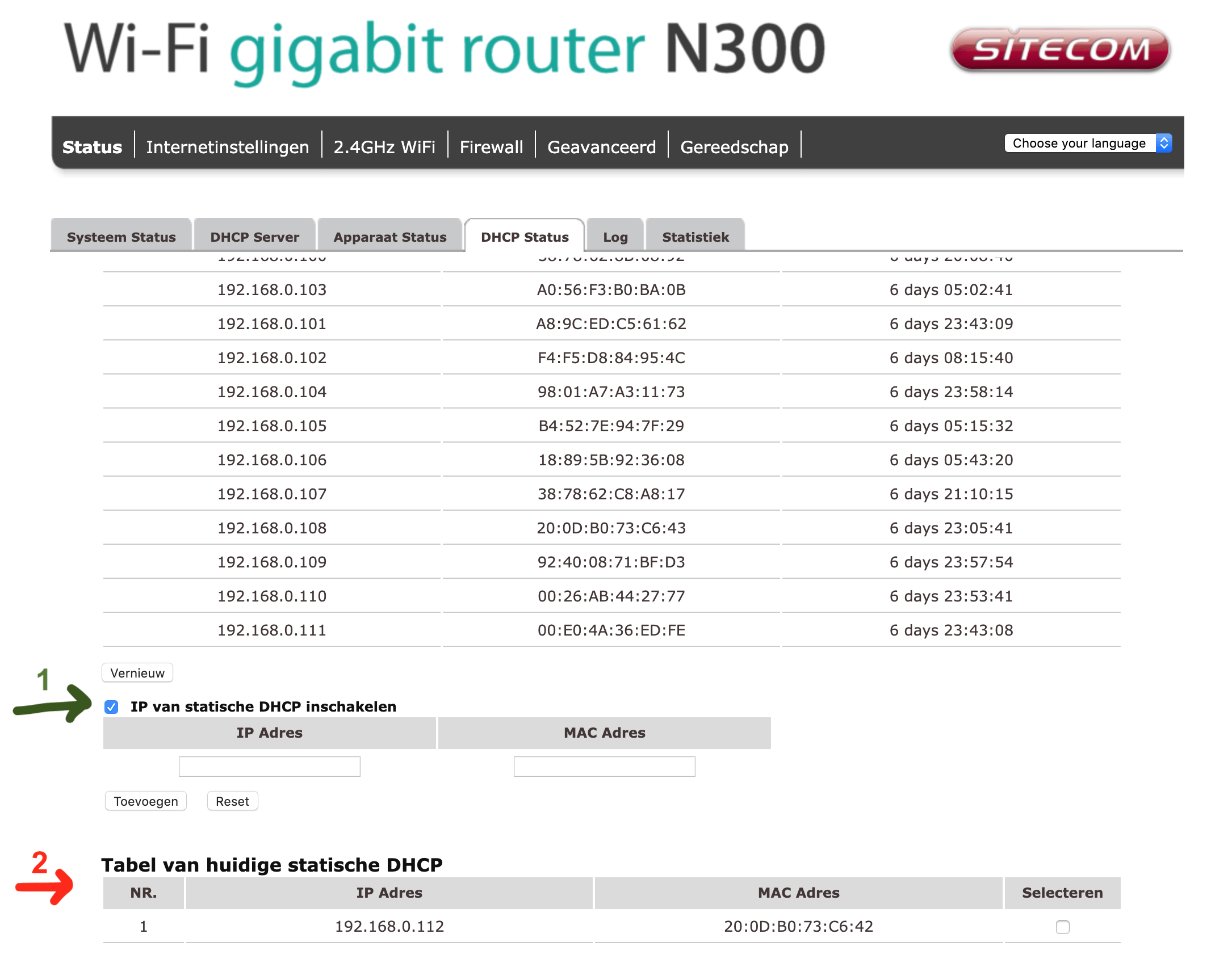

Het ip-adres van mijn AP paste niet in de range van mijn router zag ik, misschien dat het daarom niet lukte? Heb in ieder geval jullie advies opgevolgd en zelf een nieuwe ip-adres toegevoegd in mijn router die wel past (zie 2 op afbeelding). Heb hierbij wel hetzelfde MAC adres gebruikt van de AP.
Ik heb de AP een reset gegeven en vervolgens opnieuw ingesteld (nu bekabeld aan mijn laptop) en hierbij het nieuw gemaakte ip-adres ingevuld. Is het dan de bedoeling dat ik in mijn router "IP van statische DHCP inschakelen" (zie 1 op afbeelding) aanvink..?

Verwijderd schreef op zaterdag 28 maart 2020 @ 20:39:
Ja miles123 je kan het beste wel de statische IP adres activeren en toewijzen in je router want dan kan je ook onthouden wel IP je AP had als je ooit iets moet veranderen.
Zorg er wel voor dat de AP zijn IP adres DHCP krijgt of geef de AP statische IP adres die ook ingegeven staat bij je router en dan zou alles moeten werken.
Het is opgelost! AP heeft zelfde ip-adres als die is ingegeven in de router. Internet werkt en kan ook overal printen in huis, dus gaat allemaal goed.
Dankjewel!
